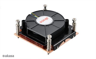

Ich suche Kühler, die auf genau diese Art befestigt werden.
Passend für Sockel 1155.
