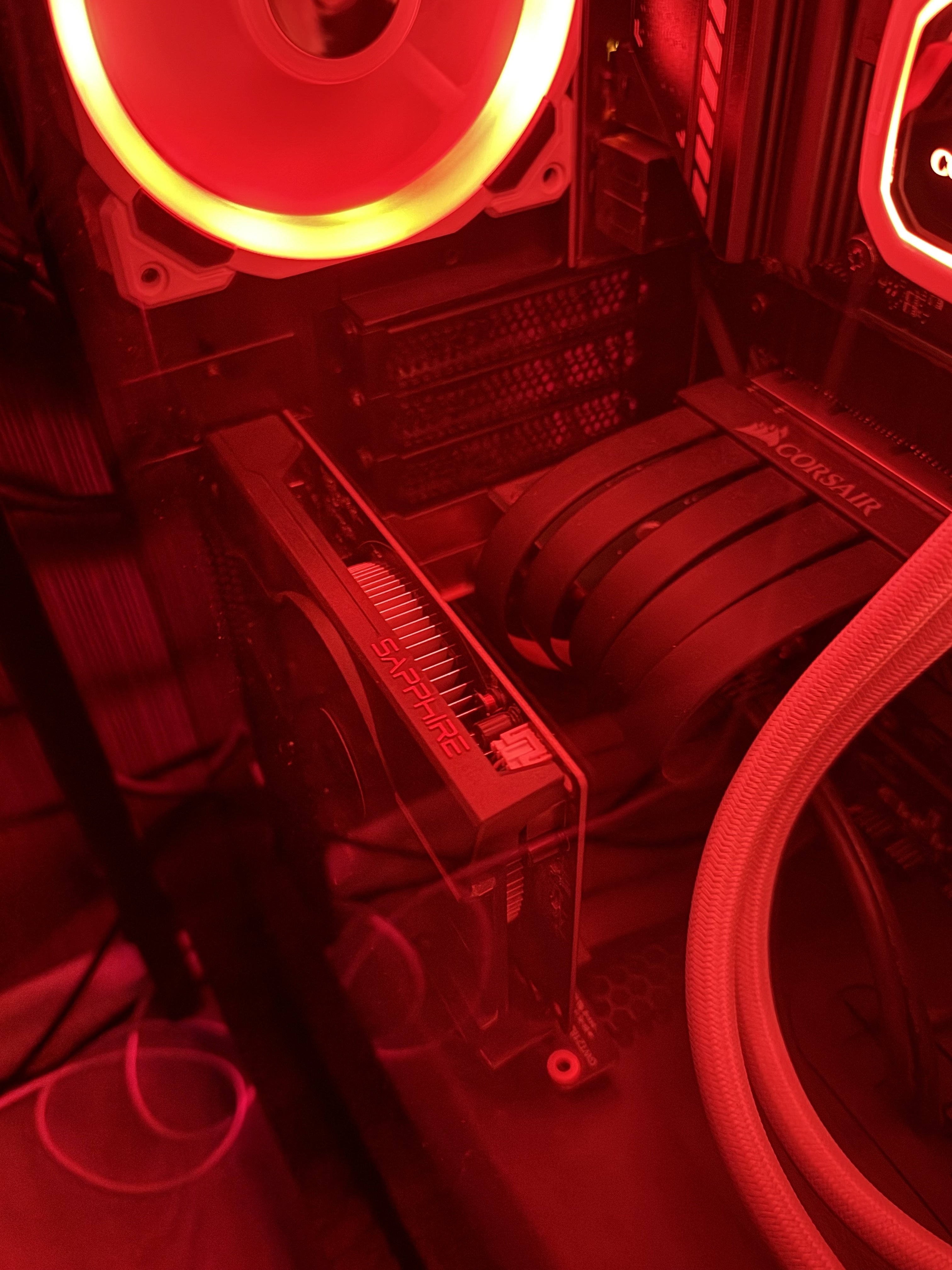

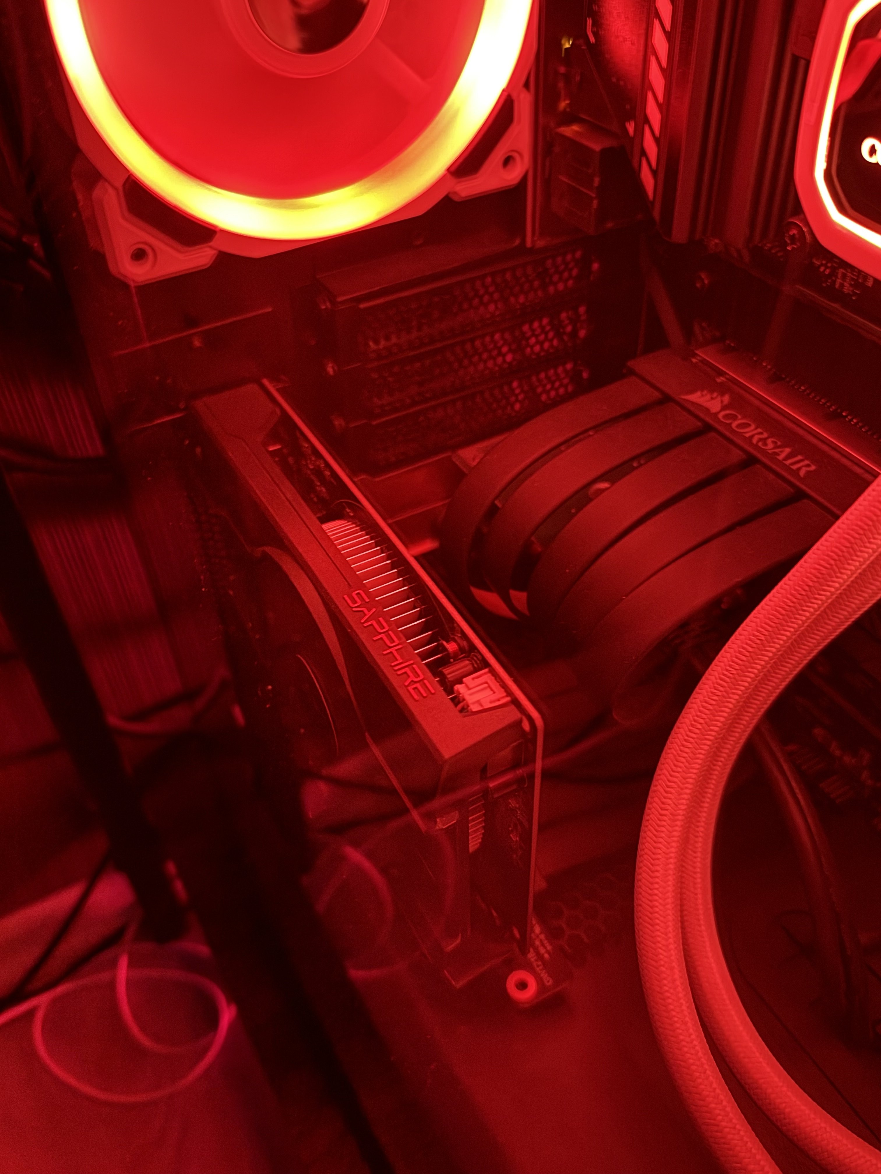

ich habe hier im PC, da die verwendete CPU keine iGPU hat, eine RX550 2G von Sapphire installiert. Ich glaube, mit den GPUs in kleiner Ausführung und kleinem Lüfter wirst du nicht glücklich werden. Das wird laut werden.

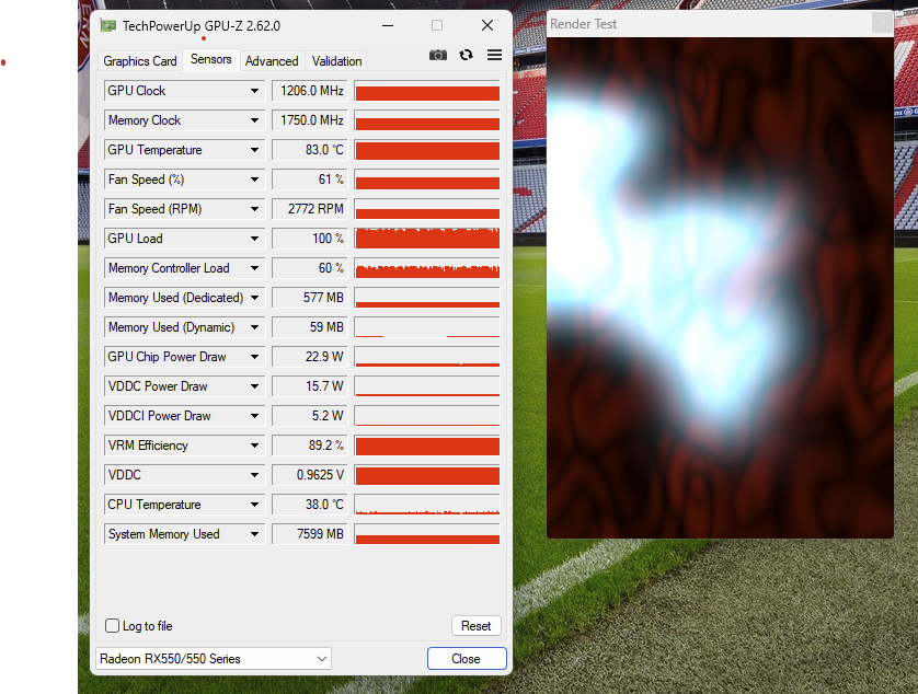

Ich habe mal GPU-Z gestartet, den Render-Test angeworfen und der Lüfter der RX550 dreht dann schon sehr schnell gut hörbar auf. Der Lüfter der Sapphire ist 80 mm groß, die von dir ausgesuchten Karten haben einen 50/55 mm Lüfter. Du kannst dir ja vorstellen, was da dann los sein wird.
