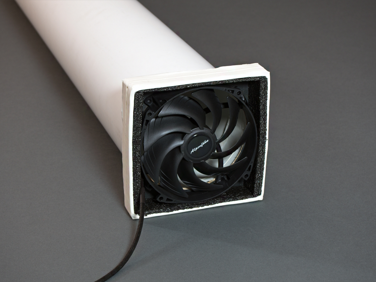

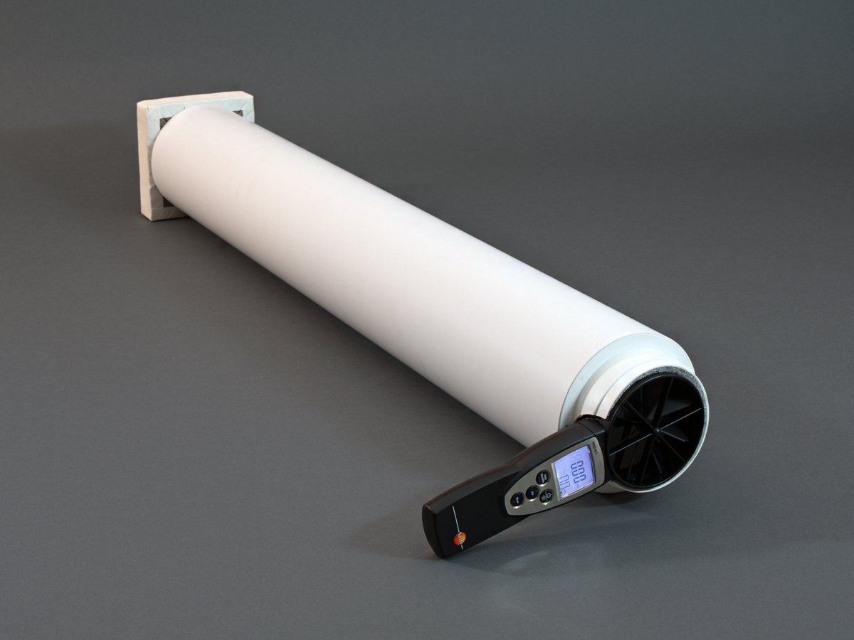

hmm und woher weißt du jetzt das die Venturi mehr Durchsatz haben?, wie du schon gesagt hast, bei den Herstellerangaben kann jeder schreiben was er möchte und auf die menschliche Wahrnehmung würde ich mich nicht verlassen...
Ich messe selbst nach ;)
Rickmer schrieb:
Die haben die SilentWings leider nicht getestet, aber die NoiseBlocker eLoop sind bei gleicher Förderleistung leiser als die Fractal Venturi und haben trotzdem höheren statischen Druck. Die Venturi verlieren hier auf ganzer Linie und sind nichtmals günstiger.
Da habe ich andere Erfahrungen gemacht.
Bei gleichwertiger Förderleistung (80 m³/h in meinem Beispiel) ist beim Rifle-Lager des eLoop ein konstantes, nagelndes Geräusch zu hören, während das FDB des HF-12 nur ein tiefes, dezentes Rauschen (ähnlich wie ein paar gedrosselte Silent Wings) von sich gibt. Etwaige Nebengeräusche bei den 120er eLoop sind auch durchaus bekannt, jedenfalls unter Enthusiasten...
Rein von der Effizienz bei der Gehäuselüftung bemessen schneidet der Venturi (jedenfalls in meinen Reihen) ein Stück besser ab. Zudem sollte man hier bedenken, dass die eLoop nicht im Pull eingesetzt werden sollten (Sog-Problematik bei Barrieren im Einstromfeld). Im Push, sprich als Exhaust oder auf Kühlern, sind sie dahingegen gut zu gebrauchen, zumal sie auch das druckoptimierte Design aufweisen. Soweit ich weiß sind die Luftflussmessungen von CT auch eher drucklastig ausgelegt. Daher schneiden die Venturi HF hier womöglich eher mittelmäßig ab, welche per Konstruktion selbstverständlich für die (möglichst unbehinderte) Gehäusebelüftung ausgelegt sind.
