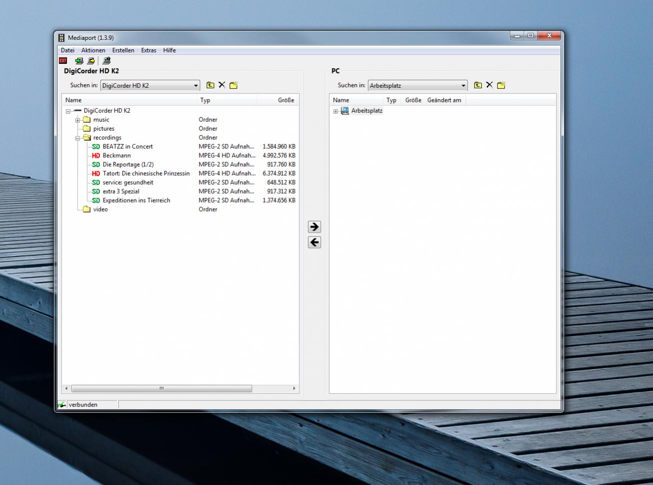

Folgendes in Sachen Netzwerk (dürfte vllt. auch für Penske1 interessant sein): Man kann über eine Software von Technisat namens "Mediaport" Daten via Netzwerk auf den PC übertragen. LINK
Das sieht gut aus! Da die Telestar und Technisat Geräte baugleich sind sollte es auch mit dem Telestar Gerät gehen, oder?
Falls ja wird es wohl der Telestar Diginova 10 HD-K+USB Festplatte und Technisat Fernbedienung. Dann hab ich für unter 200€ ein nettes Paket :)
