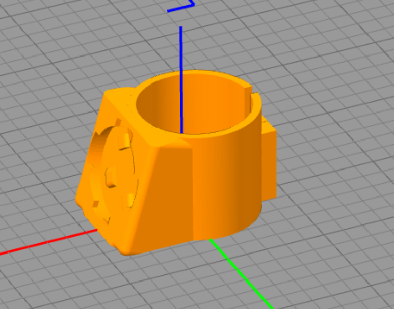

So hab mich mal bisschen beschäftigt:
Absolut nicht perfekt aber es geht in die richtige Richtung...
