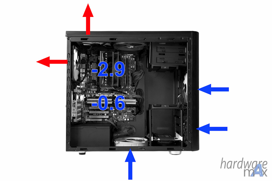

Airflow im Gehäuse sieht so aus: 22-.JPG
Vorne 2x 140mm reinsaugend (430-480 RPM), unten 1x 140mm reinsaugend (430-480 RPM), Im Deckel 1x 140mm rauspustend (700 RPM) und hinten oben 1x 120mm rauspustend (ca 1000 rpm).
Gehäuse ist das Silent Base 600. Lüfter sind alles Alpenföhn Wing Boost 2 (sehr sehr geil), da die originalen Be quiet Dinger der letzte Dreck waren, da hätte man selber pusten können und hätte mehr Luftstrom erzeugt.
