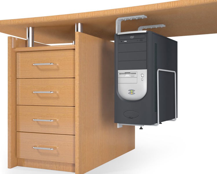

So was z.B. https://www.amazon.de/dp/B07JHHDZL3/?
99,98% Prozent aller PC-Nutzer werden das Gehäuse einfach nur irgendwo hinstellen...

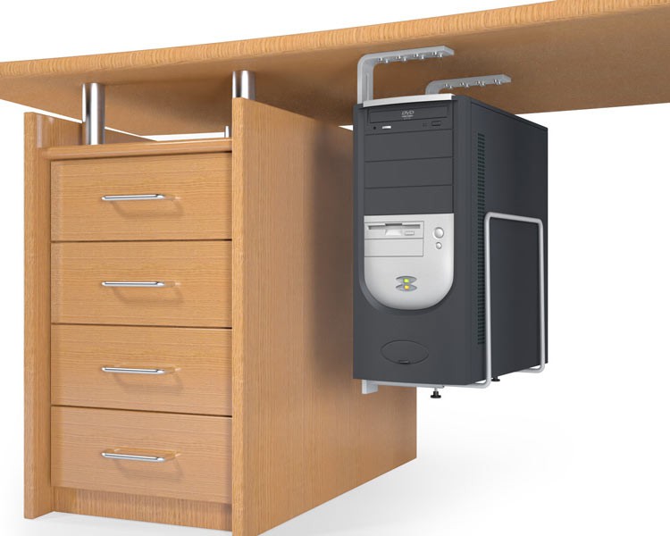

KnolleJupp schrieb:
Was genau meinst du mit Halterung?
Ich denke, der TO meint so etwas wie auf dem Bild. Für dieses doch sehr große Gehäuse wäre mir da aber nichts Passendes bekannt.
Reaktionen: 5ive7even
Im Endeffekt möchte ich das Gehäuse unterm Schreibtisch aufhängen. Das Haltesystem (ob Gurt- oder andere Haltsysteme) ist mir im Endeffekt wurscht. Es muss "nur" zu den genannten Dimensionen passen.
Na ja, vielleicht mal über ein anders Gehäuse nachdenken, vor allem die Höhe scheint bei den verschiedenen Haltesystemen ein Problem zu sein.

Wenn ich das Gehäuse liegend aufhänge, dann passt die Halterung sogar. Das habe ich total übersehen :-O. Es würde zwar insgesamt sehr ulkig aussehen aber dafür passt es.
