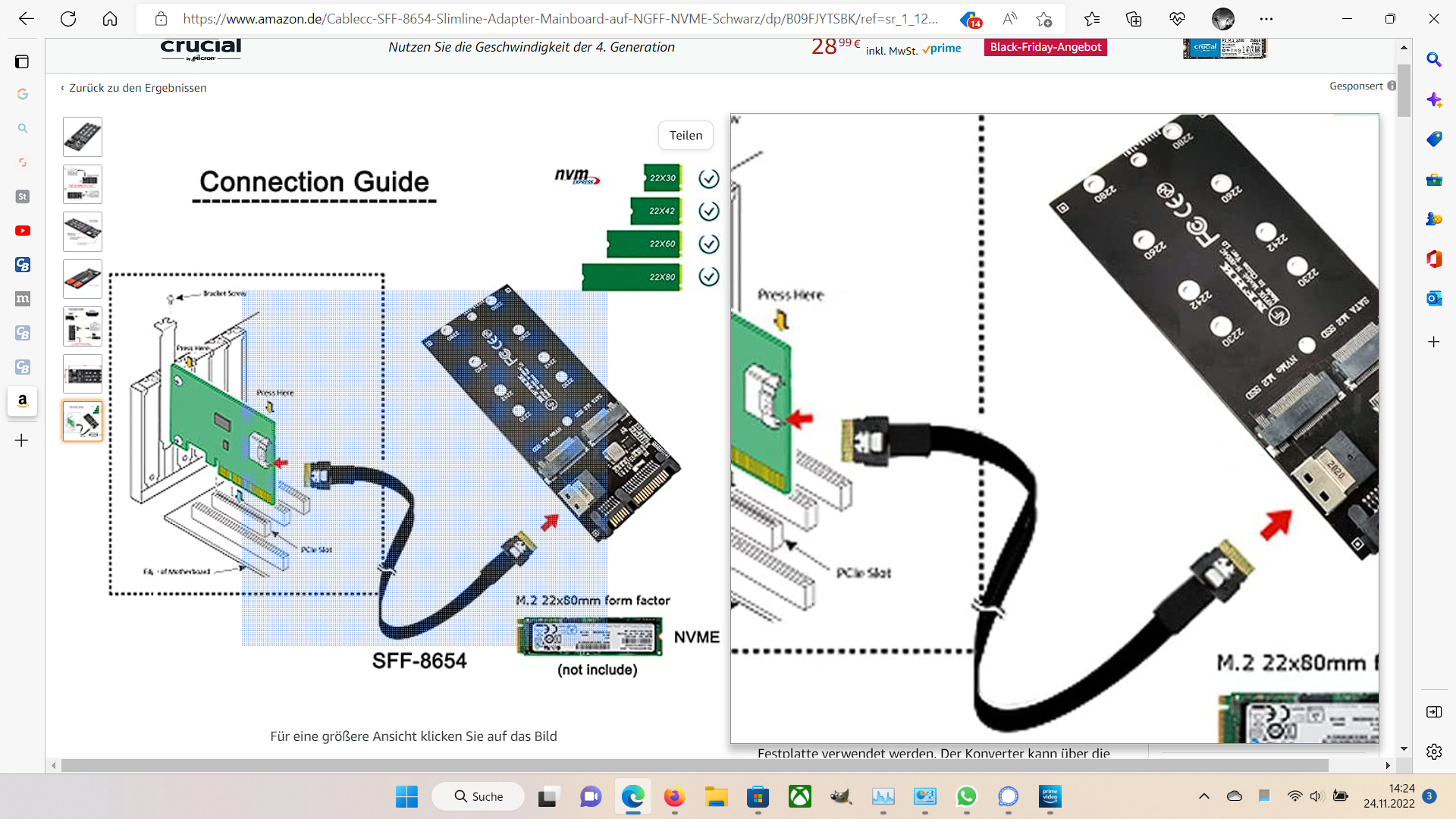

Müsste so etwas denn funktionieren:
Wobei das zu sehr ausufert
