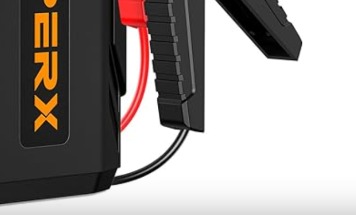

Schon mal alleine die Kabel verglichen?mistral7 schrieb:(Siehe deine Bilder in deinem Beitrag)

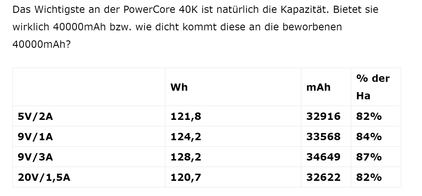

Dann denken wir mal einmal kurz nach.... Eine kleine Autobatterie hat so um die 60-70Ah. Eine Powerbank je nach Größe zwischen 5Ah bis 20Ah, von denen schon durch die Wandlung auf 5V bestenfalls 70% rauszubekommen sind. Jetzt willst du noch einen Wandler auf 230V zwischen klemmen, damit du mit deinem Ladegerät nochmals auf 12V wandelst?mistral7 schrieb:Damit meinte ich, dass ich die Batterie mobil aufladen will mit CTEK und einem tragbaren Akku.
OK das sehe ich ein. Aber so eine Powerbank hat doch nicht 5Ah bis 20Ah sondern ca. 40Ah (dachte ich).xexex schrieb:Dann denken wir mal einmal kurz nach.... Eine kleine Autobatterie hat so um die 60-70Ah. Eine Powerbank je nach Größe zwischen 5Ah bis 20Ah, von denen schon durch die Wandlung auf 5V bestenfalls 70% rauszubekommen sind. Jetzt willst du noch einen Wandler auf 220V zwischen klemmen, damit du mit deinem Ladegerät nochmals auf 12V wandelst?
Was glaubst du wenn deine Batterie mal leer ist, was du da mit einer normalen Powerbank noch reinkriegst? Und glaubst du das funktioniert wie bei einem Benzintank, einfach 1-2L "nachtanken" und alles ist wieder gut? Wenn eine Autobatterie leer ist und dein Wagen nicht startet, liegt es vor allem an der fehlenden Spannung. Die solltest du schon zu 20-30% aufladen, damit sich überhaupt wieder was tut.
Deine "Idee" ist schlichtweg völliger Humbug.
Nehmen wir mal an du hättest eine teure 40Ah Powerbank von Anker (von einigen völligen Blendern reden wir gar nicht erst), so stehen dir schon durch die einmaligen Wandlerverluste keine 40Ah zur Verfügung.mistral7 schrieb:Auch eine 40Ah Powerbank würde dafür nicht ausreichen?
