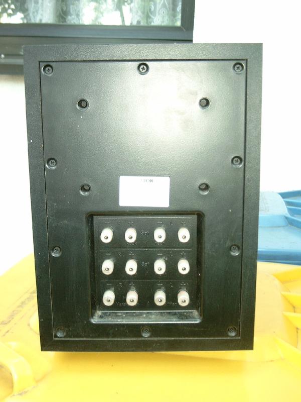

Ich nehme an, dass der Subwoofer Highlevel Ein/Ausgänge hat ?
Was soller haben? :D
Schließt du die Lautsprecherkabel an den Subwoofer an, damit er sich die tiefen Töne abgreift und die Kabel gehen dann weiter zu den Boxen ?
So sollte es sein, ja.
Oder ist das schlecht??
So sieht der von hinten aus, kapier sogar ich wie das gedacht ist ;)
Was geht hier schon wieder ab? Es ist echt unvorstellbar.
Das ist ein passives Subwoofer/Satelliten-System!
Das bedeutet, im Subwoofer sitzt auch eine passive Frequenzweiche.
Die Satelliten werden mittels Hochpass gefiltert und direkt an den Subwoofer angeschlossen.
Ergo: Der Verstärker-LSP-Ausgang, der kommt direkt an den Subwoofer, dann wird verteilt.

Bitte beachten! Wenn dann noch 2 weitere Satelliten dazu kommen, dann kann man die aber nicht gleichzeitig mit dem bereits vorhandenen Set nutzen oder?
Der Subwoofer hat 4 Ausgänge, 2 Paar Satelliten - wie die FW intern genau beschalten ist, weiß ich nicht.
EDIT: Das Fonissimo 2+ hat die Weiche des Fonissimo 4.
Oh du hast recht. Habe ich nicht gesehen. Bin von 2 mal high lvl in und 2 mal out ausgegangen
