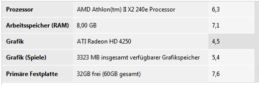

Also du hast Win von HDD geklont, und dann den Index ausgeführt, und danach ist der Superfetch Dienst noch aktiv?
Ich habe hier ein etwas langsameres System mit einer Crucial C300 als Systemplatte, das gleich auf SSD installiert wurde. Hier ist der Superfetch Dienst auf "manuell" und nicht gestartet..

Ich hab Win normal installiert, dann mal die Tipps da von expierience probiert und alles mögliche deaktiviert, das meiste aber in der Zwischenzeit wieder rückgänig gemacht. Superfetch is jetzt an und steht auf automatisch, ein Index ändert daran nichts.
Kann das daran liegen, dass auch noch ne normale Festplatte drin ist? Aber ich glaub der Index richtet sich nur nach der Systemplatte und das is ja die M4.
