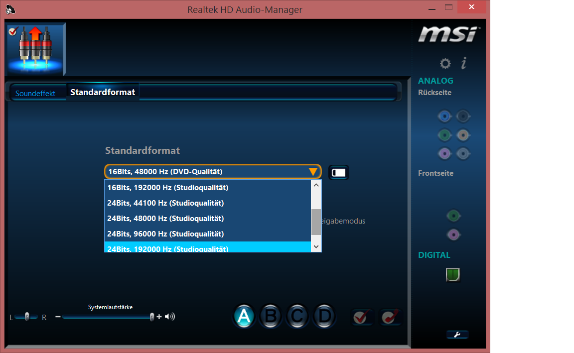

Ich habe nirgendwo in den Einstellungen des Wiedergabegeräts die Möglichkeit was anderes als Stereo auszuwählen. Sowohl in diesem tollen MSI Realtek Sound Manager als auch in den Wiedergabeeinstellungen unter Windows. Weiterhin ist der Button "Konfigurieren" für das Ausgabegerät "Realtek Digital Output" deaktiviert. Und bei "Realtek Digital Output" -> "Eigenschaften" -> "Erweitert" werden mir auch nur diverse Stereo-Formate angeboten. Und unter "Verbesserungen" -> "Virtueller Surround" passiert auch nichts.

Dein Mainboard kann das wohl leider nicht. SPDIF kann 5.1 nur komprimiert übertragen, bei Filmen ist die Tonspur schon im passenden Format, bei Spielen muss das erst durch einen Encoder gewandelt werden. In der Beschreibung zu dem Board finde ich aber nichts von Dolby Digital Live oder DTS:Connect. Aber schau mal im Realtek-manager beim SPDIF unter Standardformat, ob da neben den Abtastferquenzen/Bittiefen auch eine Auswahl von DDL oder DTS:C möglich ist, evtl. ists doch dabei.
In dem Soundmanager finde ich nichts derartiges.
-> Nur die Auswahl zwischen diversen Stereo-Varianten.
