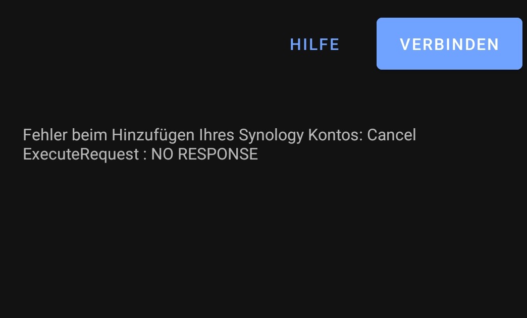

Ich will ganz gerne meinen Synology Calender auf dem Handy (Android / Samsung) anschauen bzw zugreifen können.

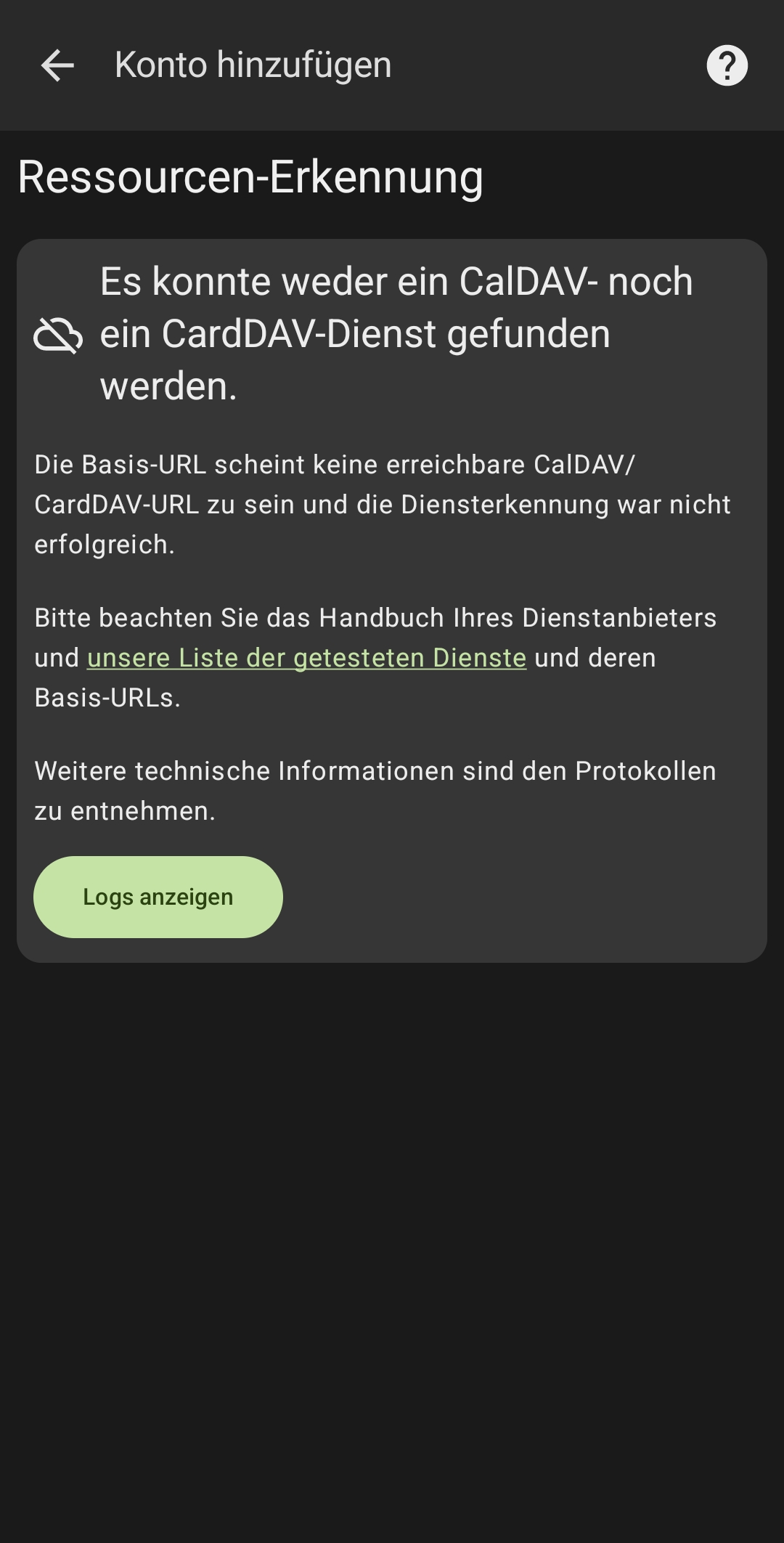

Bei den Apps DAVX5 und OneCalendar Funktioniert der Login komischerweiße nicht.
DAVX5 ist von F-Droid gedownloadet und die andere vom Playstore.
War beim einloggen mit dem Handy mit dem Mobilen Internet verbunden und nicht mit dem lokalen Netzwerk (LAN).
Wisst ihr vielleicht warum das nicht funktioniert?

Der Caldav Port muss an dem Router zur Synology weitergeleitet werden. Würde ich aber nicht machen da Sicherheitslücken, der Synology, dein Netzwerk gefährden. Nur über VPN. Was hast du denn für einen Router?
CoMo schrieb:
Ist denn überhaupt eine entsprechende Portweiterleitung im Router eingerichtet, damit der Dienst von außen erreichbar ist?
Nein, ich weiß leider nicht wie das dür das NAS Funktioniert. Gibs irgendwie ne Anleitung wie man das macht?
Hab ne Fritzbox 7530
Ja, die Anleitungen gibt es direkt bei AVM https://at.avm.de/service/wissensda...530/34_Portfreigaben-in-FRITZ-Box-einrichten/
Du wirst einen festen Namen benötigen, unter der deine Fritzbox erreichbar ist. Deine öffentliche IP-Adresse ändert sich vermutlich bei jeder Einwahl, das ist an privaten Anschlüssen so üblich.
So ein fester Name nennt sich DynDNS und dafür musst du dich bei einem DynDNS-Anbieter registrieren. AVM bietet das auch selbst an (MyFRITZ!-Freigabe).
Der benötigte Ports ist laut Synology:
  • HTTPS: 5001
Bedenke, dass du damit ein Loch in deine Firewall bohrst. Dieser Port und damit dein Kalender ist von außen erreichbar und es werden auch Angriffe dagegen stattfinden.
Du solltest also genau wissen, was du tust und ein ausreichend sicheres Passwort verwenden. Und die Funktion nicht mehr nutzen, sobald Synology aufhört, Updates für das Gerät zur Verfügung zu stellen.
