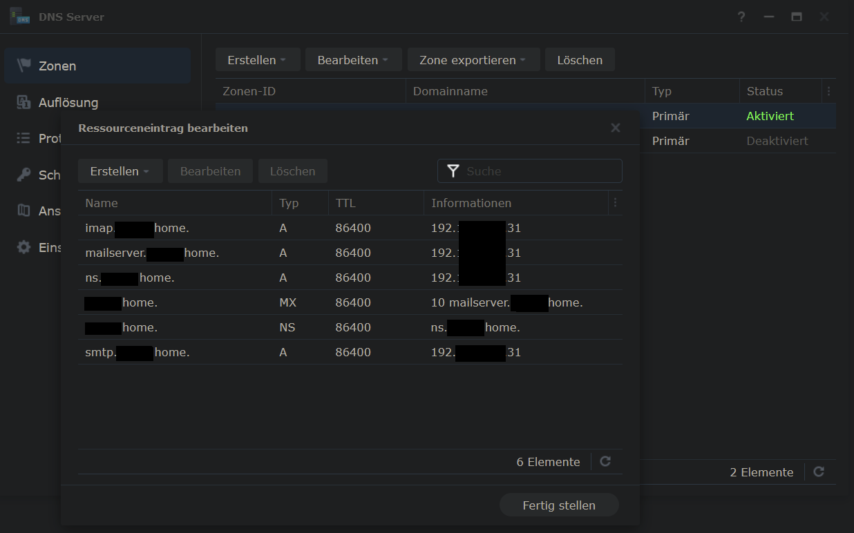

Setup:

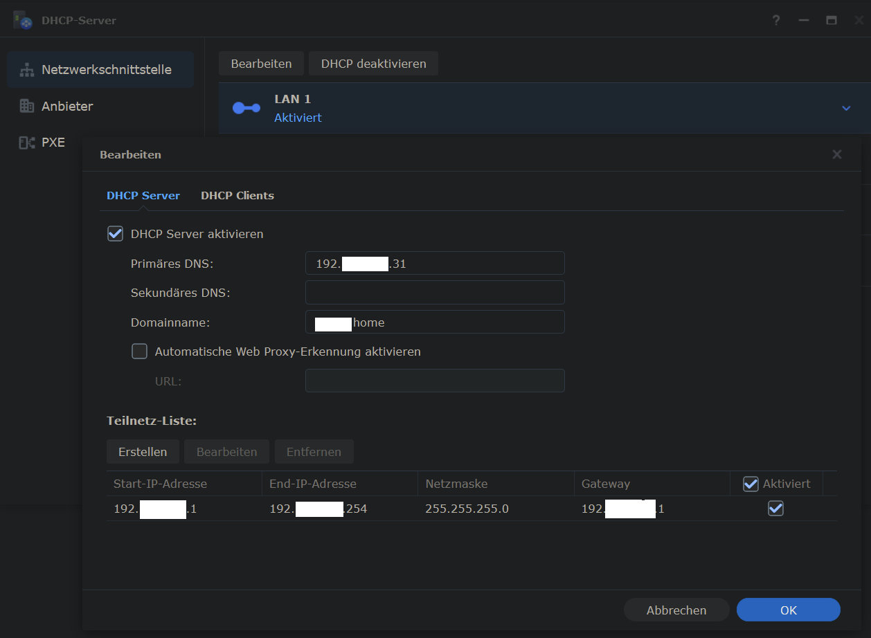

  • Synology-NAS DHCP verteilt IP-Adressen im eigenen Netz (das DHCP der Fritzbox ist deaktiviert).

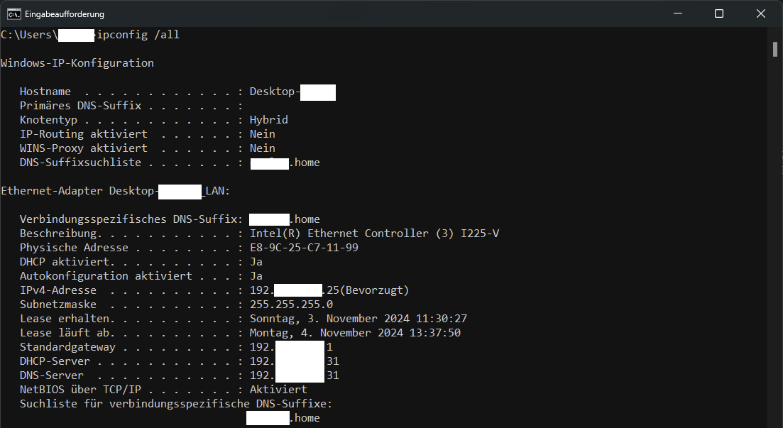

  • Der Client-PC (Win11 x64) sowie das NAS selbst (auf welchem sowohl das DHCP als auch das DNS laufen) bekommen eine statische und immer gleichbleibende IP sowie die Anweisung, das primäre DNS des NAS zu verwenden (siehe DHCP-Screenshot unten).

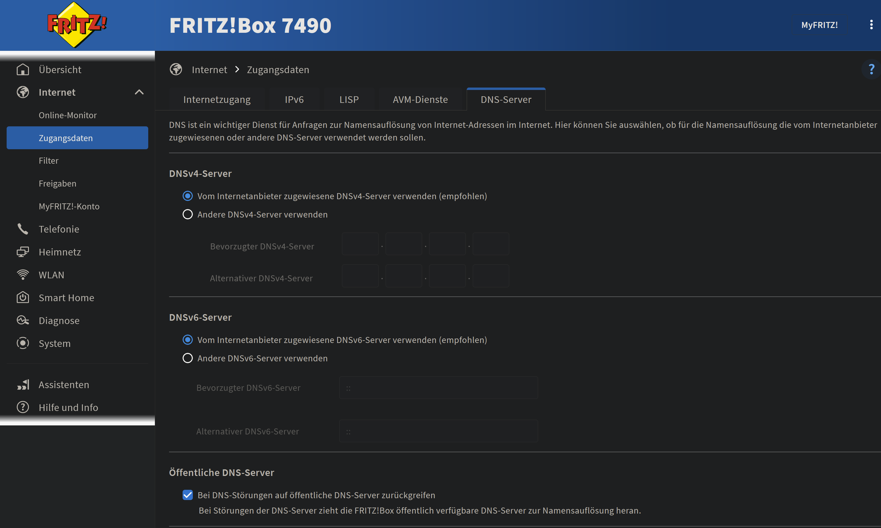

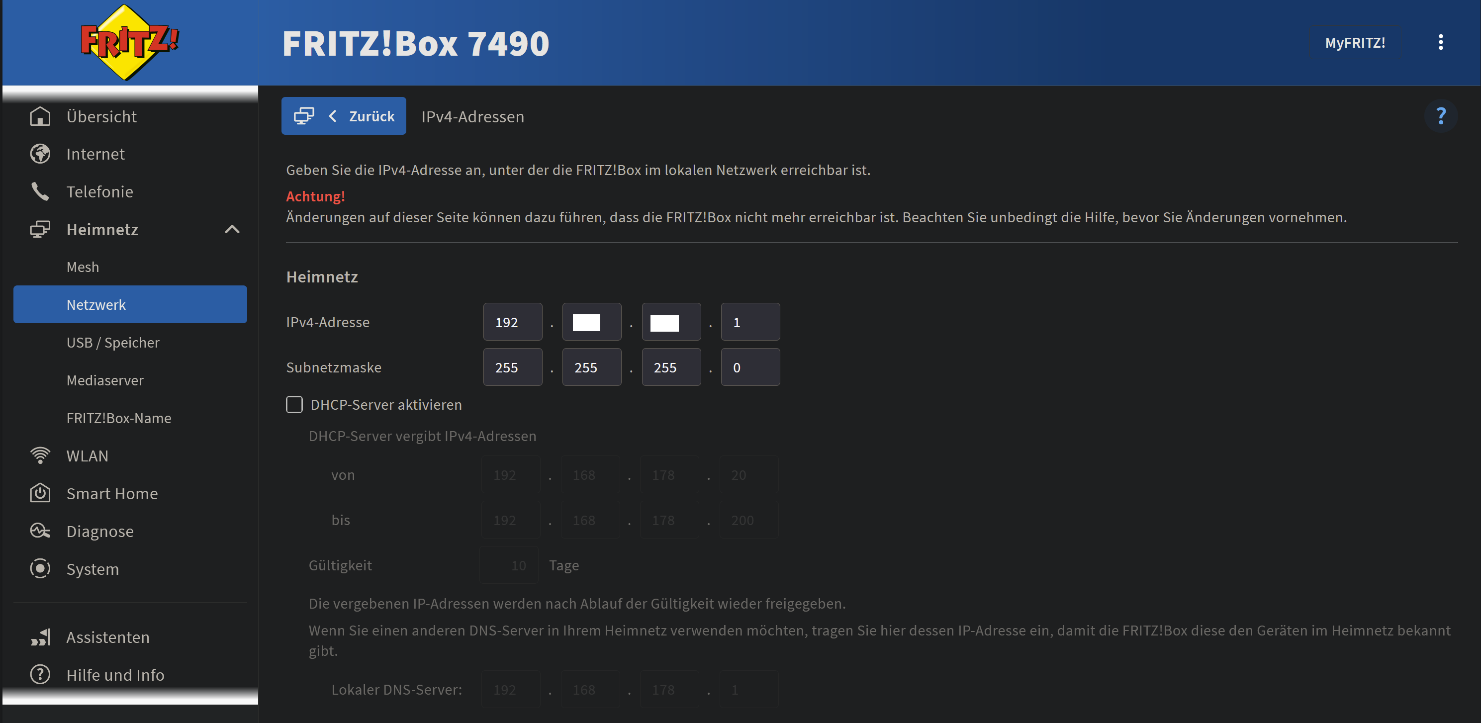

  • Das DNS der Fritzbox ist nach wie vor bei den default Einstellungen, also 'DNS automatisch vom Internetanbieter beziehen' usw. und dient zur Auflösung von allen nicht internen Adressen (also für Anfragen an das www).
  • DynDNS ist in der Fritzbox für eine andere (offiziell gemietete) Domain aktiviert und leitet von außen an das NAS weiter, aber das sollte hier eigentlich nichts zur Sache tun.
Ablauf:
  • Client-PC startet und sollte die Anfrage (imap.DOMAIN.home) an NAS senden.
  • Das NAS sollte das ganz einfach auflösen können, der A-Eintrag ist dort eindeutig im DNS hinterlegt und verweist auf die IP des NAS selbst (da ja dort der imap-Server liegt), doch leider passiert das nicht für 20-30 Minuten.

Hier noch ein paar Screenshots der Einstellungen, sofern benötigt:
Client-PC (Win11 x64):
Fritzbox (Gateway):
NAS (DHCP+DNS):

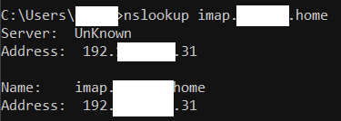

Hab das DNS am Client-PC (IPv4) gestern mal testweise auf die statische IP des NAS eingestellt, aber damit hat sich heute rein gar nichts geändert, also hab ich es wieder raus genommen. Die Anweisung des DNS sollte ja eh eigentlich vom DHCP kommen.
Und nslookup sieht soweit ok aus. Das 'Unkown' irritiert zwar etwas aber die Adresse stimmt mit dem NAS-DNS überein.

EDIT: Hab mal noch den Haken bezüglich 'Als Standard-Gateway festlegen' raus genommen, nur um ganz sicher zu gehen.
Deaktiviere IPV6 auf der Fritz!Box, damit dein Anschluss nur IPv4 only läuft.

Die Einstellung sieht momentan so aus (v4 is default, v6 nur wenn nötig):

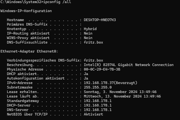

So ich hab mal zwei Screens gemacht bei mir, bei mir im Netz intern ist nichts wo IPv6 irgendwie verteilen tut.
Beide Screens zeigen also die Ausgabe von nem Client (Win11) einmal ohne aktivierter ipv6 Option und einmal mit aktiverter ipv6 Option und nem anschließendem ipconfig /renew. In beiden fällen wird die IP Automatisch vom DHCP-Server bezogen.
Zuerst folgt der Screen ipv4 only:
jetzt der wo am Cllient ipv6 mit Aktiviert worden ist:
Einziger Unterschied ist die Verbindungslokale IPv6-Adresse und diese erstellt der Client selbst, alleine durch das Aktiveren der IPv6 Unterstützung/Option. Sprich die wird nicht vom DHCP-Server bezogen.

Yap, sieht bei mir nun identisch aus (ohne v6):

Könntest ja jetzt Gegenprüfen mit nslookup imap.Domain.home sollte ja zur IP hin Auflösen
Yap, in diese Richtung klappt es bereits. Wobei das als Beweis nicht wirklich ausreicht, da es ja vorher damit ebenfalls bereits geklappt hat (die 30 Minuten Wartezeit waren ja schließlich bereits vorbei und die Zuordnung ab diesem Zeitpunkt dauerhaft zuverlässig). Morgen mal nochmal testen.
Aber ist es normal, dass man 2 Server zurück bekommt? Identische IP aber verschiedene Namen.

Das wiederum klappt nicht (trotz Cache flushen): '[IP] wurde von 'Unknown' nicht gefunden: Non-existent domain.'
Liegt das daran, dass die IP des imap-Servers identisch ist mit allen anderen IPs (DNS, DHCP, SMTP, usw.)?
Achso und was du dringend überarbeiten solltest, ist die IP-Range wo bei dir vom DHCP-Server verteilt wird, kommt nicht gut wenn da auch die Adressen mit drin wo andere Systeme schon haben (Außer Sie beziehen diese Adresse selbst vom DHCP-Server).
Aber das trifft hier auf deine FritzBox zum Beispiel nicht zu, diese hat ja vermutlich die Adresse .1 am Ende weiterhin in Benutzung weil Sie ja weiterhin des Gateway nach draußen ins www bereitstellt.
Sprich sollte es zufälligerweise dazu kommen das nen neuen Client vom dhcp die .1 am Ende bekommt , kann des für andere Clients zum Problem werden.
Also hier bitte drauf achten das die Adressen welche Gateway und DNS machen nicht an anderen Clients per DHCP verteilt werden können.

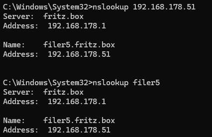

Naja das erste ist der DNS selbst wo da angeben wird und der zweite Eintrag die Auflösung vom Ziel selbst.
Hier mal nen Screen dazu wenn des stimmig ist und man im Netzwerk nen Ziel über nslookup abcheckt:

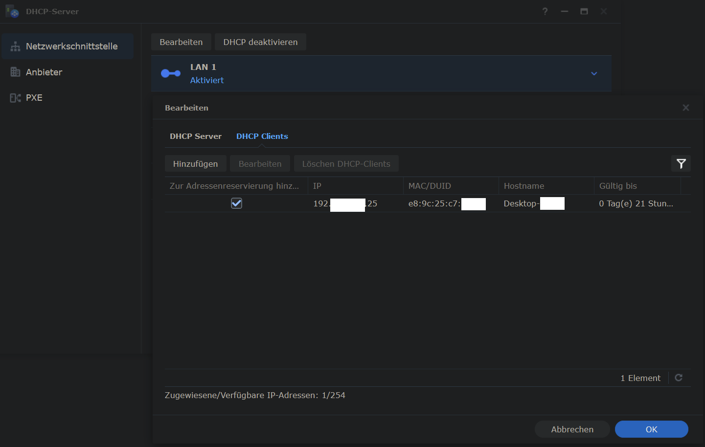

Da is was dran.
Hab der Fritzbox allerdings von Anfang eine statische .1-Adresse verpasst. Der DHCP des NAS sollte also eigentlich wissen, dass diese bereits vergeben ist (hoffe ich). (Ist ja auch als Gateway-IP im NAS eingetragen.)
Siehe:
Und auch das NAS selbst hat eine statische Adresse, auch die kann vom DHCP im Grunde nicht mehr vergeben werden. Siehe:
Das letzte Gerät im Netz ist der Client-PC und der hat ebenfalls eine statische IP, allerdings vom DHCP selbst. Siehe:
Glaube also nicht, dass ich da irgendwas anpassen muss. Aber danke trotzdem für den Hinweis.
EDIT:
Wenn ich im letzten Screenshot (DHCP-Clients) versuche die Fritzbox (.1) oder das NAS (.31) einzutragen, graut er diese Einträge automatisch aus, so als ob sie nicht nötig und damit überflüssig wären.
Ich denke also das passt schon so wie es aktuell ist.

Ja, das ist schon etwas merkwürdig. Standardserver bei nslookup ist immer erst 'Server: UnKnown' und zu dem findet er keine Einträge. Morgen mal nochmal testen.
Ja schon, aber bei dir gibt er dir wenigstens einen Namen an (fritz.box). Mein Server hat nicht mal einen Namen und ich weiß auch nicht, wie ich dem einen Namen verpassen kann für bessere Identifikation.
Mein NAS hat einen Namen und die Domain hat einen Namen, aber beides scheint wohl nicht auszureichen, damit er das als Server-Name verwendet. Und eine explizite Einstellung dazu sehe ich im NAS-DHCP leider nicht.
