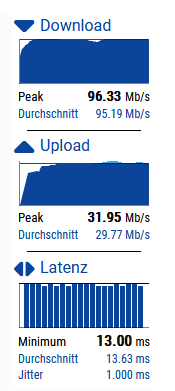

Das sind Megabit/s. Das im Bild ist was ich gerade getestet habe zu einem Server der 2500km wech ist.
Mach Du mal auch und poste das Ergebnis hier.
