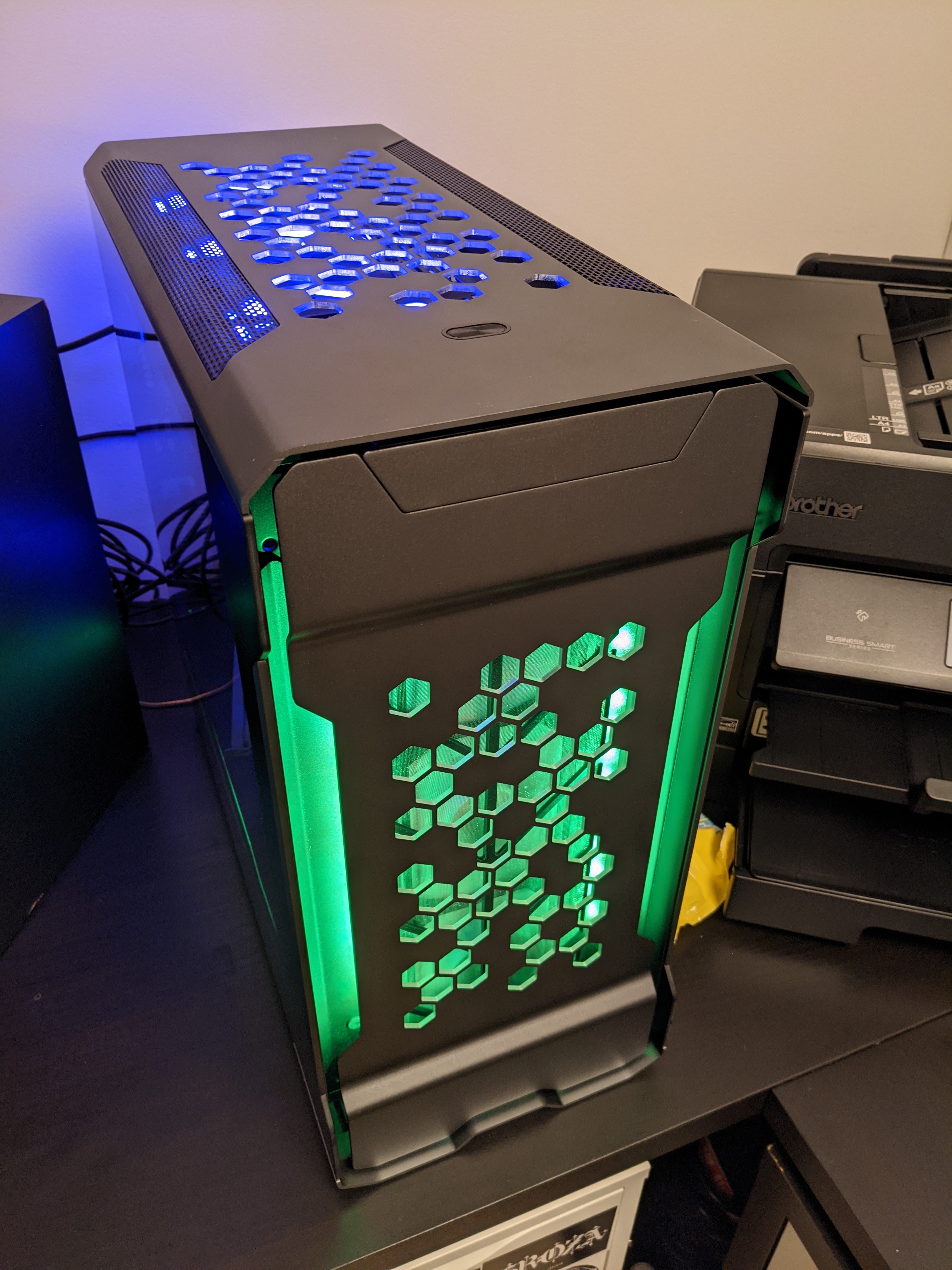

Ich will dir das Vorhaben nicht madig machen, aber das Evolv ATX ist eines der schlechtesten Gehäuse überhaupt für eine interne Wakü.
Die Front und der Deckel aus dickem Alu sehen zwar sehr gut aus und fühlen sich auch toll an, sind aber enorm restriktiv. Dazu ist der Montagerahmen für den Topradi weit vom Deckel entfernt und erlaubt es der warmen Abluft, neben dem Radi den einfacheren Weg zurück ins Gehäuse zu nehmen.

Ja sorry, wollte nur drauf hinweisen. Ich hab selbst so gut wie alle Evolv durch, vom ersten mATX über das ATX TG bis zum Shift X, haben alle das gleiche Problem.

Externe Radiatoren. Dann kannst du dein Gehäuse behalten, hast mehr Kühlleistung, die gesamte Abwärme ist sofort außerhalb des Gehäuses und intern hast du mehr Platz um deine Komponenten ins richtige Licht zu rücken.
Muss ja kein MoRa sein, man kann auch normale Radis extern mit etwas Bastelwillen aufstellen/-hängen.

Würd ich nicht. Wenn dir der Airflow zu wenig ist lieber bisschen modden.
Einfach mal auf Google suchen, gibt mittlerweile einige, die das anbieten.
