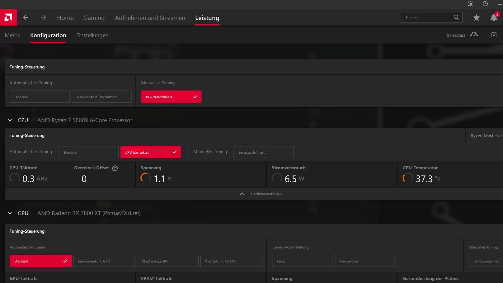

Aber ich habe mich mal in der Radeon software umgesehen, als ich mir die daten für FO4 angesehen hab (welches relativ träge und verzerrt läuft).. und bin hierauf gestoßen. so wie es aussieht, übertaktet die radeon adrenalin software meinen Prozessor, die einstellung habe ich nie angerührt und gerade das erste mal entdeckt. die software ist relativ nervig und verwirrend..
Besteht möglichkeit dass diese übertaktung ärger macht? Dann würde ich auf den Standardmodus umschalten, dafür muss ich das system wohl neustarten.
Reaktionen: qiller
Ja klar, das ist genau das, was ich meinte.
Edit: Also wenn du da nie dran rumgefummelt hast, find ich das ne Frechheit, dass das die Standardeinstellung ist.
Ja das ist standard, über die software lässt es sich auch nicht abschalten, musste dafür ins BIOS und die AMD Overclock einstellungen auf "deaktiviert" ändern.. scheinbar kann das programm den BIOS ändern, aber nicht wieder zurück ändern, den reiter des BIOS zum Overclocking habe ich nämlich noch nie angerührt, einfach weil ich von Overclocking nix halte.
Scheint aber, als ob ich so noch meinen Boost-takt verliere, seitdem sitzt die CPU auf max. 3,7GhZ und ich bekomm sie nicht höher.. schade eigentlich.
Also wenn der jetzt den Core Performance Boost (CPB) deaktiviert hat, ist das nicht korrekt. Das ist ein vom Hersteller beworbenes Merkmal und ein Feature, welches dem Produkt innewohnt. CPB ist standardmäßig auch immer aktiv. Das darf man nicht verwechseln mit XMP, PBO, PBO2, Curve Optimizer, VCore-UV - das sind halt die Problemstellen.
Ich weiß auch nicht, was AMD mit "CPU übertaktet" meint. Es steht ja auch unter dem Absatz "Tuning". Müssten mal andere AMD-Graka+CPU-Besitzer was zu sagen. Das ist halt so ein Grund, warum ich diese Zusatzfeatures der Treiberpakete nicht mag.
ich mag es auch nicht sonderlich, würde es auch nicht benutzen, aber einige der features der radeon software machen schon sinn, beispielsweise zum updaten der GPU treiber. man kriegt ja net zwangsläufig mit, wenn eine neue version raus ist und wundert sich warum monatelang die performance nix taugt.
Ich müsste nochmal nachschauen, ich bin nicht sicher ob das mit dem Precision Boost Overdrive zusammen hängt. Das ganze ist nicht sonderlich übersichtlich, weil irgendwie alles seinen eigenen, "coolen" namen hat..
