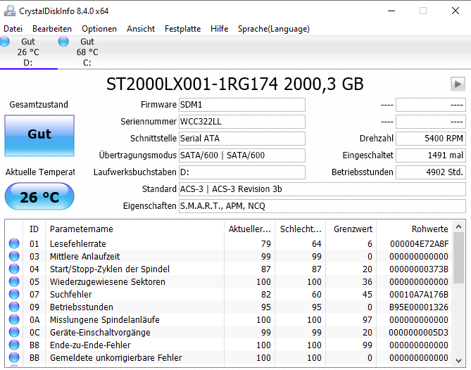

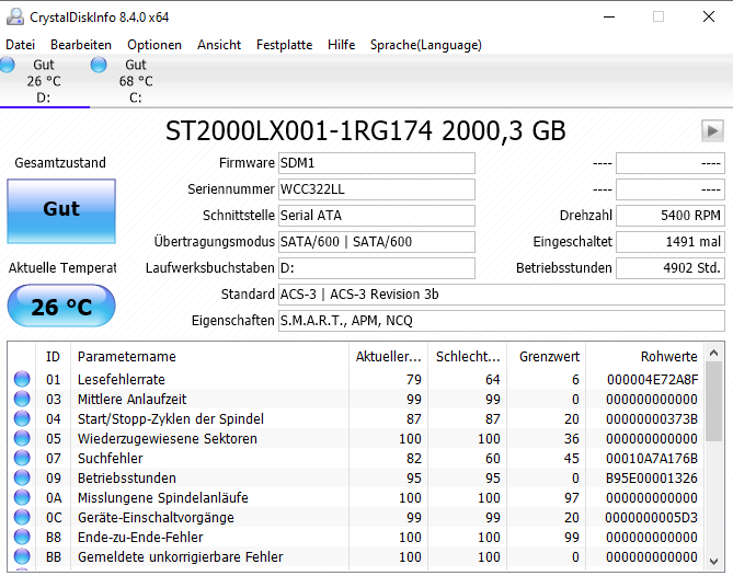

Die Festplatten könnten ebenfalls einen Fehler haben, gerade die HDD. Da mal die SMART Werte checken bzw. nur die boot platte angeschlossen lassen (Crystaldiskinfo).

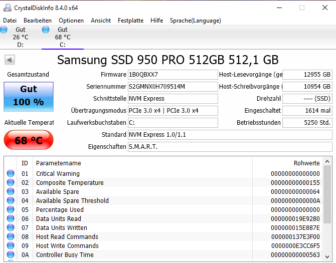

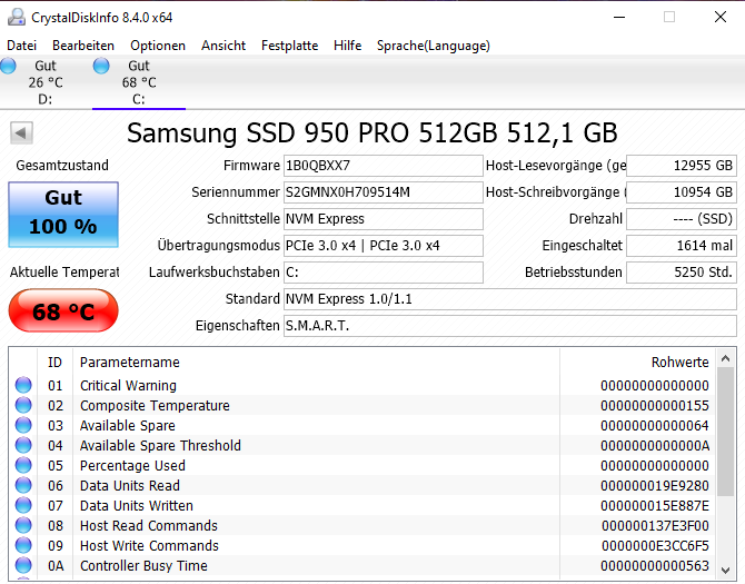

Ich habe mir mal CrystalDiskInfo runtergeladen und gesehen das die SSD 68°C hat und ich mal vermute das die Festplatte eigentlich nicht so warm werden sollte. Hab Windows auf meiner SSD installiert.
Kann aber auch nicht viel mit den anderen Daten Anfangen^^
