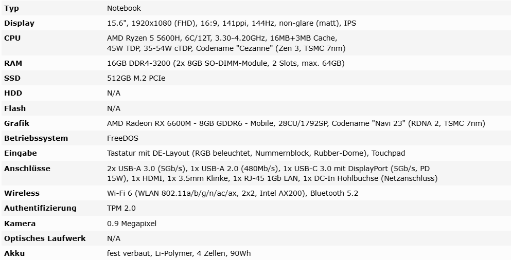

Sorry, tatsächlich nicht gesehen.. Unten werden nun hoffentlich die Fotos angezeigt.
Bitte mal den MSI Afterburner nutzen. Der zeigt auch eventuelle Limits an, wenn man diese erreicht.
Die Lüfter sollten ja schon iwann ordentlich pusten. Welches Gerät ist es denn? Einfach den geizhals-Link posten, kein Screenshot der Specs. :D
Hast du vergleichbare Ergebnisse anderer mit diesem Gerät? Für mich sieht es so erstmal normal aus.
