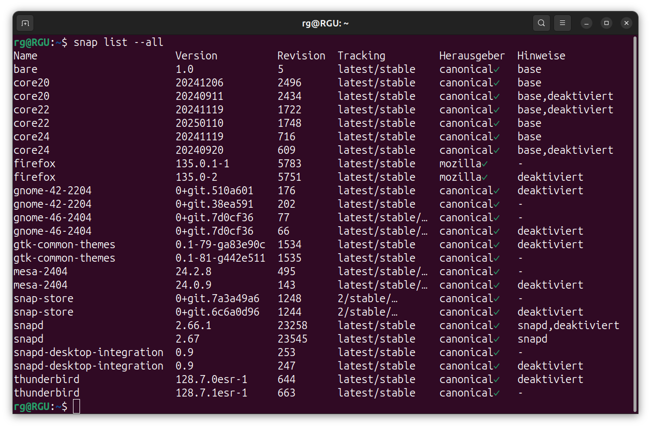

Imhoteph schrieb:
Ich will diese loop Partitionen nicht, die machen mir meine Ausgabe sowas von unübersichtlich...
Garmor schrieb:
oder das Lubuntu völlig zerfrickeln.
Das sind die Anwendungen, die bei meinem Ubuntu 24.10 als snap laufen:
Gruß
R.G.
