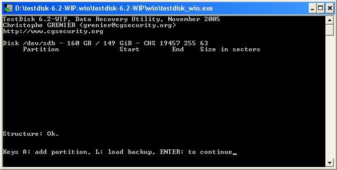

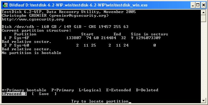

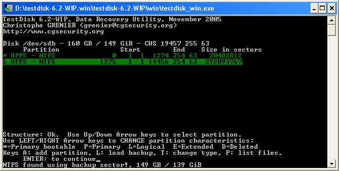

So ich kann sogar meine Daten sehen wenn ich P drücke.
Wie gehe ich jetzt weiter vor ???? (Die Screenshots habe ich angehängt.)

Deine Partitionstabelle zeigt nichts brauchbares an.
Das kann aber auch damit zusammenhängen wenn du die Festplatte in einem anderen Computer eingebaut hast.
Ist ein typischer Geometrie-Fehler.
Empfehlung geht daher es in deinem original Computer zu versuchen und mir die testdisk.log als testdisk.txt hier hochzuladen.
Problem kann sein wenn du es in einem anderen Computer machst und dann die Festplatte wieder zurückbaust das die Daten vielleicht nicht angezeigt werden.
Ansonsten wurden beide Partitionen gefunden.
Du kannst es auch direkt unter Dos fertigmachen.
Starte Testdisk und bestätige durch bis du die tiefere Suche [Search] siehst.
Lasse es laufen.
Hinterher sollten deine Partitionen genau wie hier angezeigt werden.
https://www.computerbase.de/forum/attachments/tiefere-suche-jpg.38473/
Wenn da was anderes steht teile es mit.
Ansonsten bestätige einfach mit Enter.
Gehe dann auf Write.
Bestätige dort mit Enter und y und Ok.
Bei dir ist der Bootsektor defekt.
Daher kommt dort das Menü Boot.
Gehe dort auf [Backup BS].
Bestätige da auch mit Enter und y und Ok.
Dann wird der repariert angezeigt.
