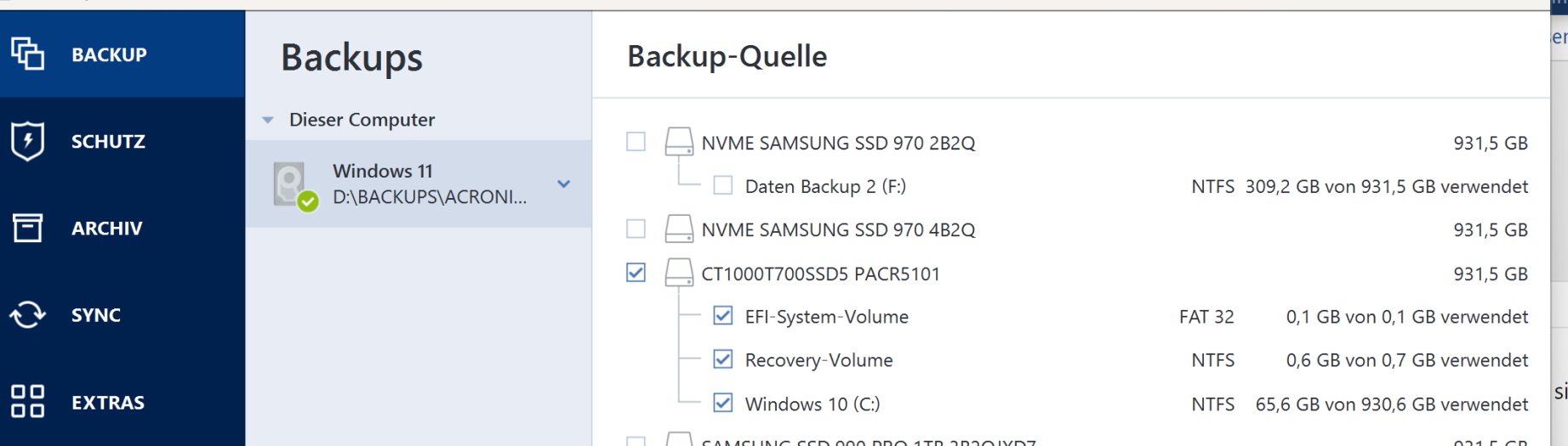

wenn ich Partition C wähle sind EFI und Recovery Partition gleich mit angehakt, aktiviert, werden also mitgesichert, na ja, klar wenn nicht noch aktivieren. Stimmt schon.
Einfach dann mal das Backup prüfen, was gesichert wurde
Bei einem echtem Restore zeigt ja Acronis dann auch die Backup Daten an, also sollte C, EFI und Recovery sein und dann worauf zurückgesichert werden soll, wenn alles richtig ist, dann zeigt Ziellaufwerk identische Partitionen an, C, EFI, Recovery.

Na klar geht das. Warum auch nicht?
Du kannst die zu sichernden Partitionen an/abwählen.
