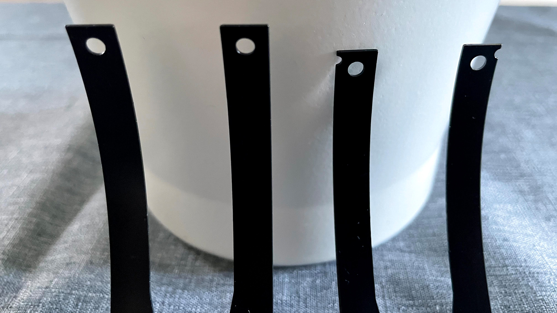

Wobei (zumindest meine) Pro Metallbügel diese Einkerbungen auf den Seiten haben:
Edition links - Pro rechts
Ich wollte meinen DT1990 auf den Edition Bügel ändern, das war jedoch nicht möglich, da das Schiebesystem der 1990 auf diese Einkerbungen ausgelegt ist.
Danke, das ist gut zu wissen. Dann ändere ich lieber schnell meinen Post bevor noch jemand das falsche Set bestellt.
