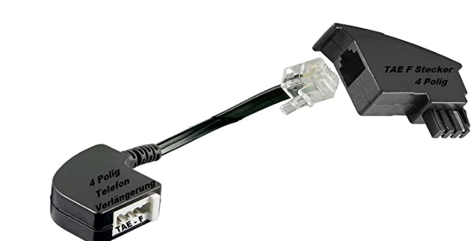

Es gibt auch solche Verlängerungen:
Screenshot 2021-12-13 at 17-03-13 20 m – TAE-F Extension TAE-F Male to TAE-F Female 20 m Amazo...png
ich hoffe du willst darüber kein DSL betreiben.
solltest du dann eine Störung melden und der Techniker kommt vorbei und ich wäre dieser, dann hätte ich dir diese Frickelei sowas von in Rechnung gesetzt :D
einfach CAT verlegen und 2 Dosen setzen, fertig.
