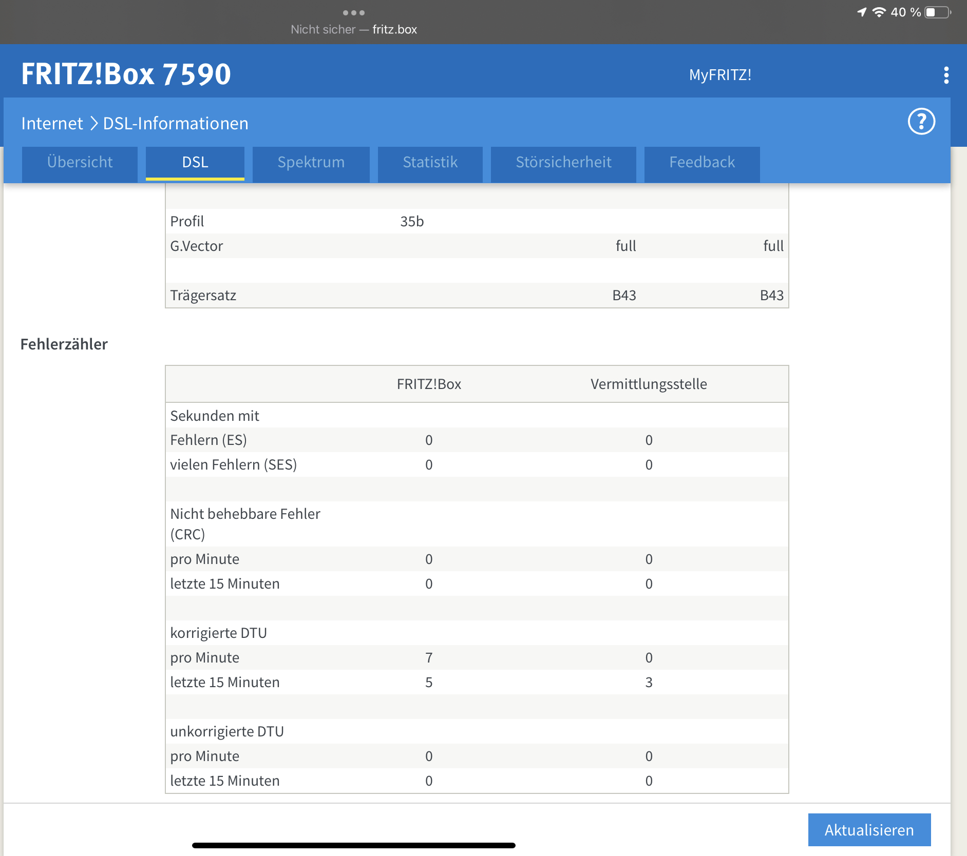

Jaa. Hier bin ich wieder.Also der ganze Stress mit TAE und UAE Dose und Switch usw war umsonst. Hab mir 2 neue LAN AP Dosen besorgt und diese dann mit dem Auflegewerkzeug verkabelt mit dem schon liegenden Cat 7 Kabel. Dosen sind Cat 6 a.Durchgemessen mit Prüfgerät und alles grün.Von der Fritzbox gehen jetzt 2 Cat 6a Kabel raus die ich wunderbar in der Fussleiste verstecken konnte. So das nix zu sehen ist im Wohnzimmer. Ein switch hinter dem Tv der da alles versorgt. Und ein switch oben für den Rest der Geräte. Und was soll ich sagen. Läuft alles wie geschmiert.Hie liegen ständig um die 290 Mbits an und im Wlan liegt der Durchsatz laut Fritz app bei ca 450 Mbits.Die Fritzbox meldet auch keine Fehler oder sonst was.
Also ich bin zufrieden. Dank euch.
