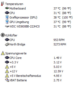

Hallo, da mein Netzteil ein defekt hat, hab ich mir vorübergehend mein altes Tagan 320 Watt eingebaut, allerdings hat es auf der 12V eine zu hohe Leistung und der 3V ein zu geringe. Hab mal ein Bild unten eingefügt. An der Leistung kann es nicht liegen, da ich das System anfangs mit nem LC-Power 350 Watt aus nem Fertiggehäuse betrieben habe ohne Probleme. Könnt ihr mir sagen ob die Spannungen schon kritisch sind?
Gruß Deep

5% Abweichung dürfen die haben. Ist gerade noch akzeptabel das Tagan.
Schaue mal lieber ins BIOS. Manche Tools zeigen nicht richtig an.
jo schau mal lieber im bios nach.

Hmm, ich habe vorkurzem bei einem (neuen!)Tagan gehört/gesehen das es massiv übervoltet hat (mehr als 10% auf jeder Schiene) das wurde umgetauscht.
Aber bei deinem verstehe ich es nicht, bei dir müsste ja wohl eher die 12Volt Schiene leiden, nicht die 3,3Volt!?
Was sagt uns den nun das Bios?
Hi, also im Bios sind es 11,99 Volt und 3,31 Volt. Allerdings muß ich noch sagen das ich meine Hardware eventuell nicht optimal an den strängen des Netzteil angeschlossen habe. Was heißt, ich habe an einem Strang Pumpe/Graka/Festplatte und am anderen Strang Lüfter/DVD/Beleuchtung, die anderen stränge hab ich nicht belegt. Leider war es anders nicht möglich daich sonst kreuz und quer durchs gehäuse Kabel verlegen müssen hätte. Macht das was aus?
Gruß Deep
Läuft der PC anstandslos? wenn ja brauchste dir wegen der zu geringen Spannung keine Sorgen machen. Nur die 12.95 V sind vl etwas hoch, gegebenenfalls mit einem Multimeter nachprüfen...

Mein NT legt laut einem Windows-Programm ca. 3,4 V auf die 3,3-Volt-Leitung. Das ist doch schon zuviel, oder? Wird die CPU mit der 3,3-Volt-Leitung versorgt? Statt 1,35 Volt Vcore läuft sie meist mit 1,4 Volt. Kommt das eine durchs andere?

Hi habe gerade mal mit interesse gelesen, und einfach mal bei mir geguckt was da so steht:
3.3V --> 3.26-3.30V
5V --> 4.95 - 4.98V
12V --> 12.80 - 12.98V
is das iO??
Bin unerfahren in sowas.
