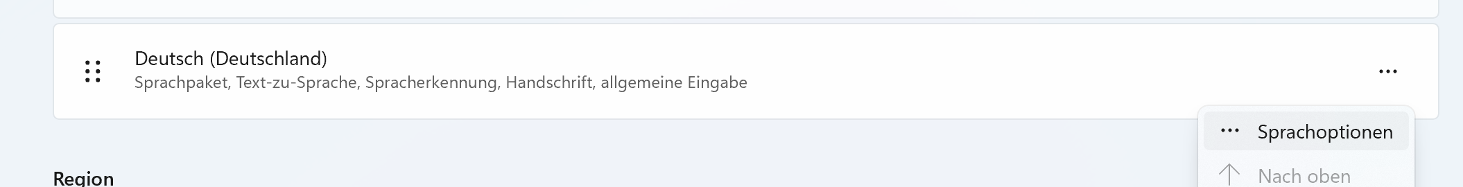

Kannst du die englische Tastaturen nicht entfernen in den Sprachoptionen der jeweiligen Sprachen?
Bzw. da auch die deutsche hinzufügen und die englische löschen:

Jetzt habe ich im englischen Sprachpaket die engl. Tastatur entfernt, woraufhin die Tastatur dann chinesich war, obwohl gar kein Chinesisch installiert ist
Anschließend DEU ausgewählt und obwohl es sich trotzdem immer wieder auf ENG umstellt, bleibt die Tastatur jetzt dann wenigstens deutsch. :D :freak:
( und Chinesisch steht immer noch zur Auswahl)

Also in den englischen Sprachoptionen ist jetzt auch nur noch eine deutsche Tastatur drin?
Ja nur deutsch.
Aber jetzt stellt sich die Tastatur immer auf Chinesisch um und keine Ahnung wo das her kommt.
