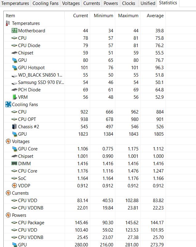

das Delta ist in Ordnung... aber die Temperaturen an sich finde ich ziemlich hoch, wenn ich mal meine 6900xt Red Devil (ca. 19 bis 20°C Raumtemperatur) daneben halte und ich testweise ~350Watt durch den Chip jage.
In Adrenalin entsprechend aufgedreht und dann in Furmark in WQHD laufen lassen. Das hier kam nach nach etwa 10 Minuten bei raus
Ich finde den Unterschied der Temperaturen (ich gehe mal bei dir von @stock ohne OC aus, also max. ~300Watt im Chip gegenüber "meinen ~350Watt") extrem krass.
Auch wenn da alles passen soll, sag mal bitte was für ein Gehäuse du hast, was für Lüfter und deren Anzahl und wie das Airflow Konzept dabei aussehen soll. Und hast du die Temperaturen der Grafikkarte auch schon mal betrachtet, als das Seitenteil offen war (Gehäuse dabei vielleicht auch noch zusätzlich auf die Seite legen)
Womit hast du das so ausgelesen? Ich finde diese Ansicht im Futuremark nicht und nutze sonst Aida64 zum Testen.
das war GPU-Z, die Werte wurden aber auch von HWInfo und dem Adrenalin internen Anzeigen bestätigt
Reaktionen: Der_BardeBRB

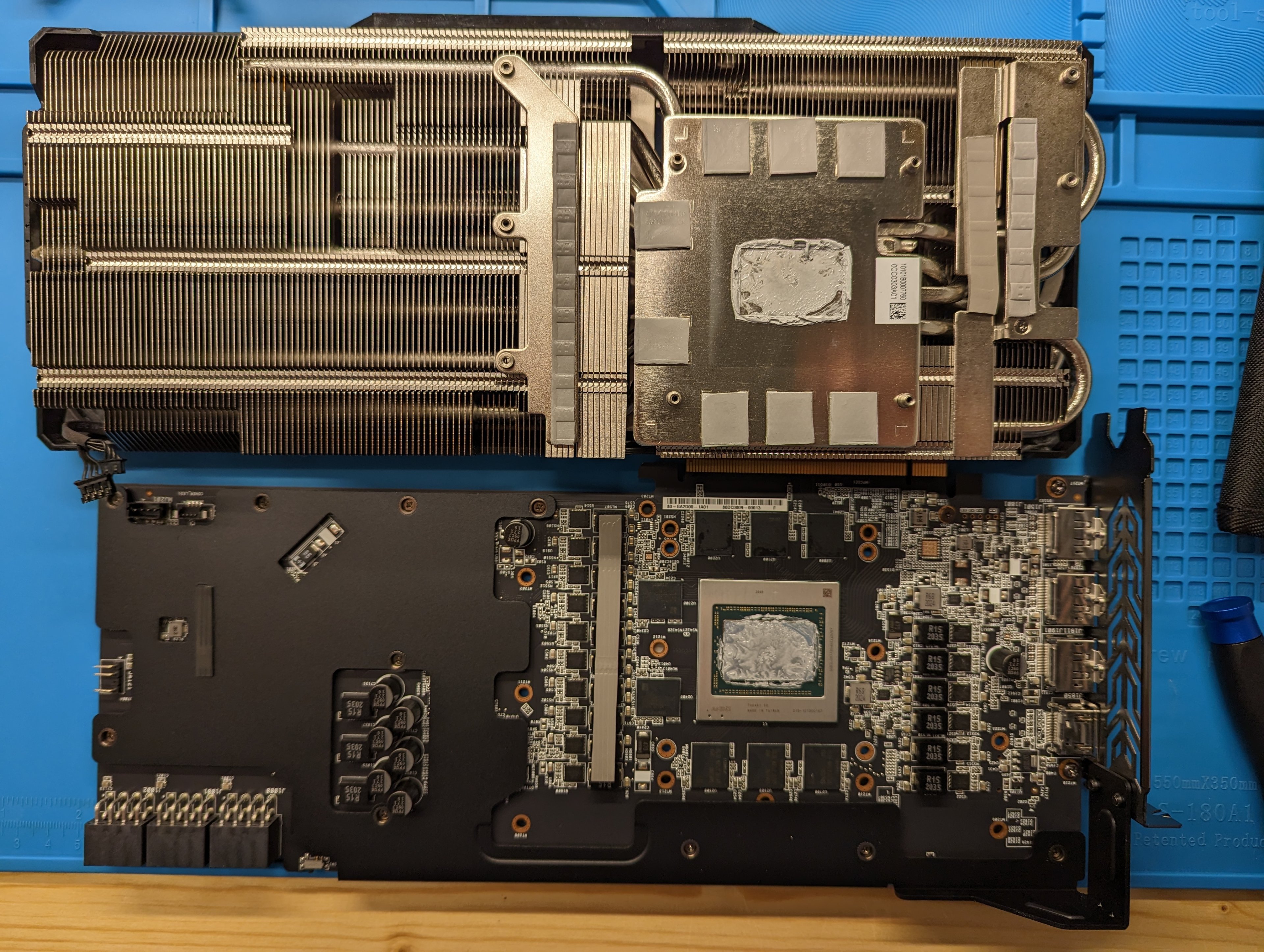

So, ich habe die Karte zerlegt, gereinigt, neue Paste und Pads drauf und wieder zusammengebaut.
Bei YouTube hat mir der Ersteller des Videos geantwortet und überall 2,0 mm empfohlen.

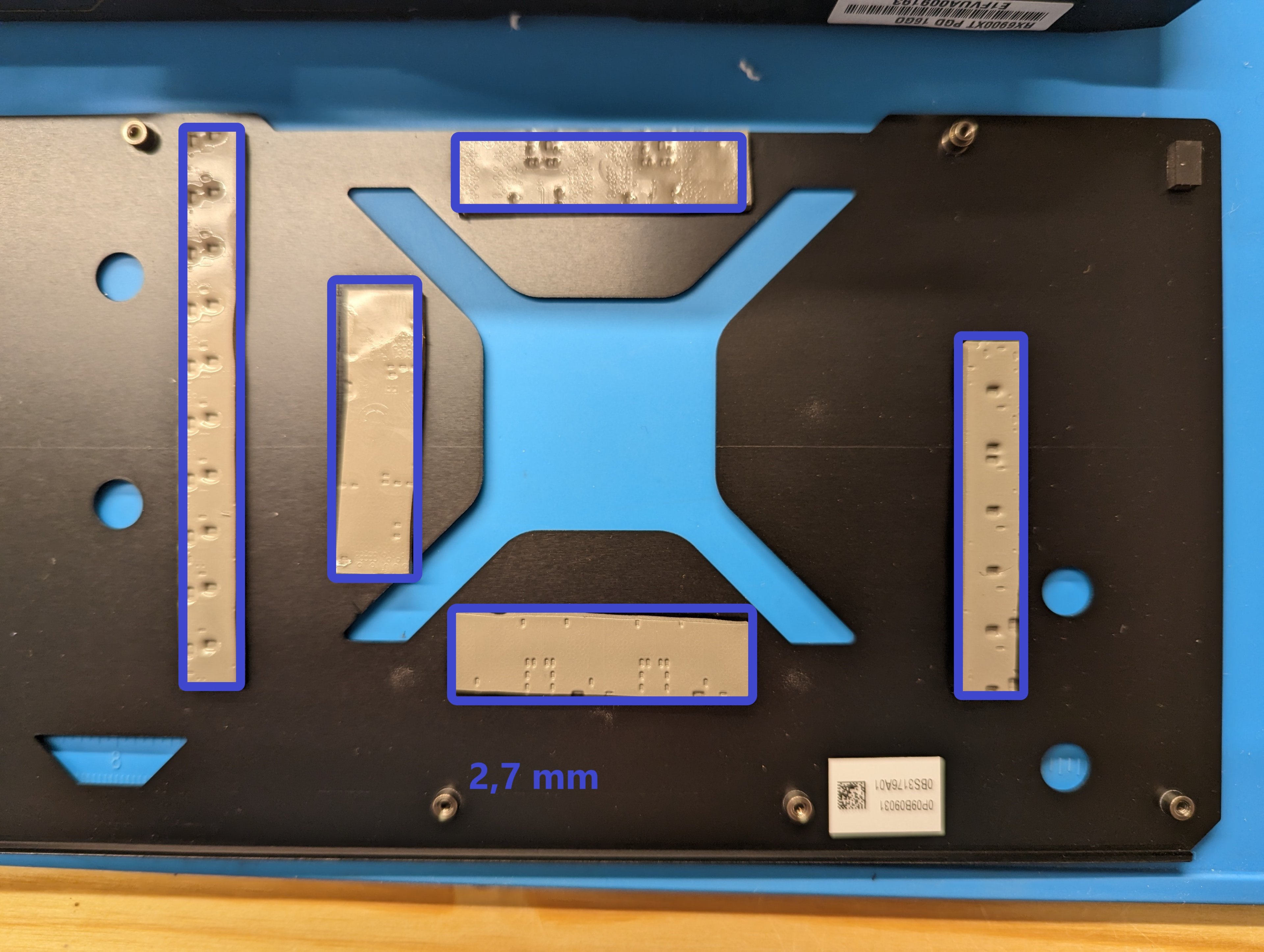

Ich habe selber nachgemessen und die Werte ins Bild weiter unten eingetragen. Daraufhin habe ich, entsprechend meiner Messungen, 1,5 mm, 2,0 mm und 3,0 mm Pads (Arctic TP-3 mit 1,0 mm und 1,5 mm und entsprechend 2 Pads zusammengeklebt, wo ich es dicker brauchte) verwendet. Bei der Wärmeleitpaste habe ich auf die Arctic MX-6 zurückgegriffen.

Messung vorher (Laufzeit 10 Min. bei ~19 °C Raumtemperatur):
Also ab ans Zerlegen gemacht, Karte war ja entsprechend vorgewärmt (geht, auch dank des Videos recht schnell). Lüfter habe ich nicht demontiert, sondern bin direkt zum Entfernen der Kühlereinheit übergegangen.

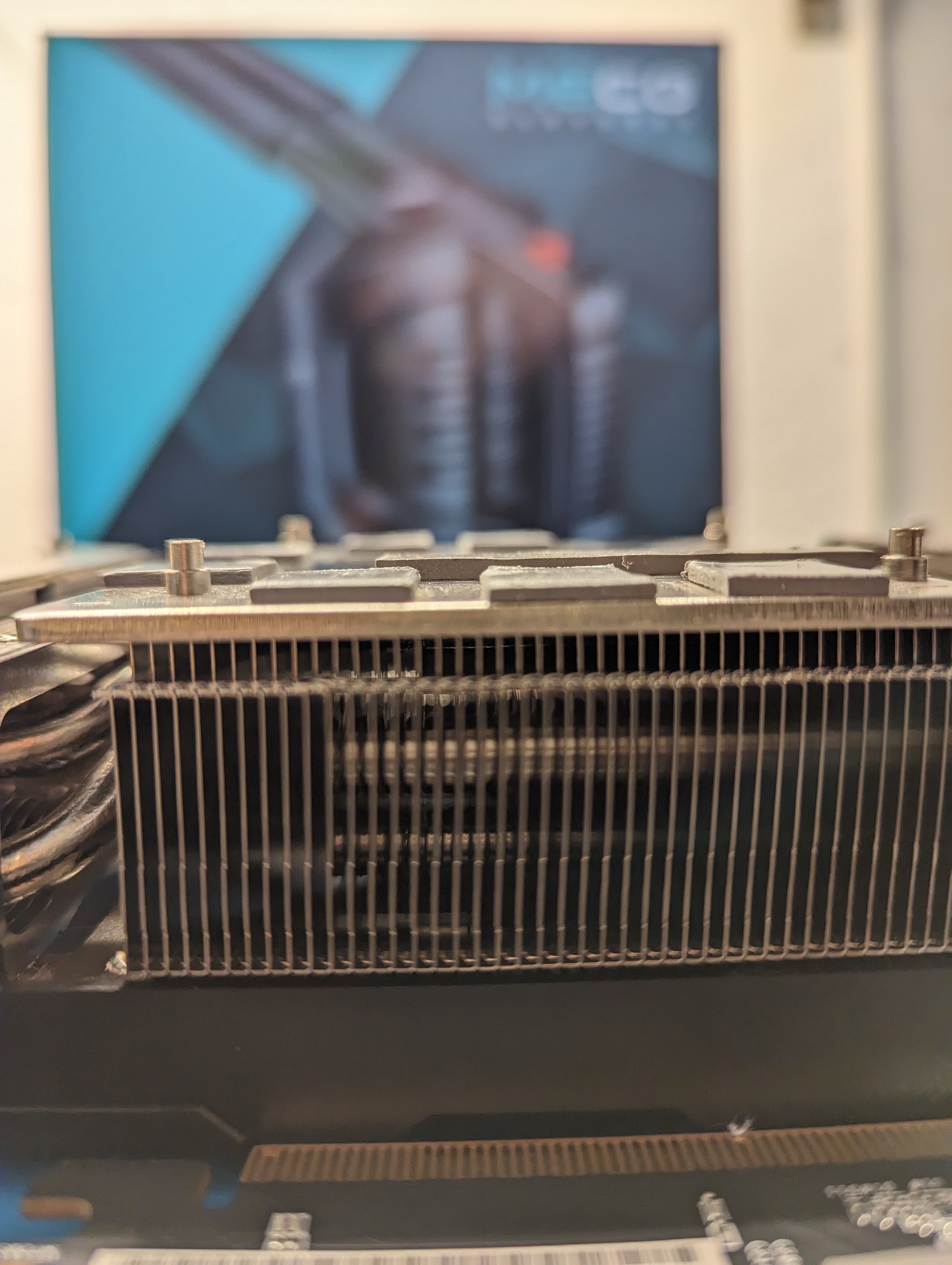

Soweit sah auch alles gut aus. Die Paste war gut verteilt und hatte eine angenehme Konsistenz. Die Pads sahen auch gut aus und waren recht weich. Nach dem abziehen hatte ich überall eine Art Ölfilm.

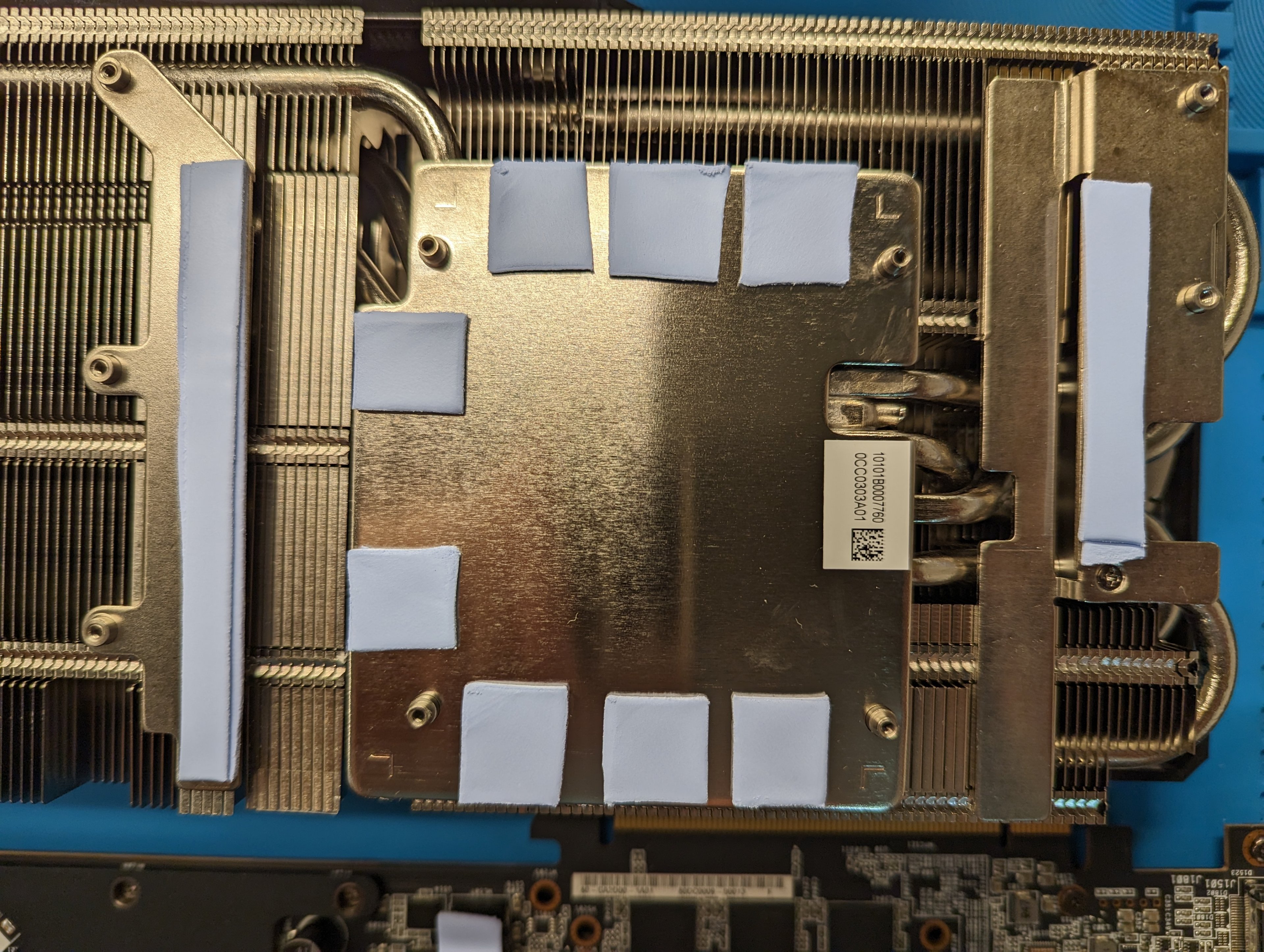

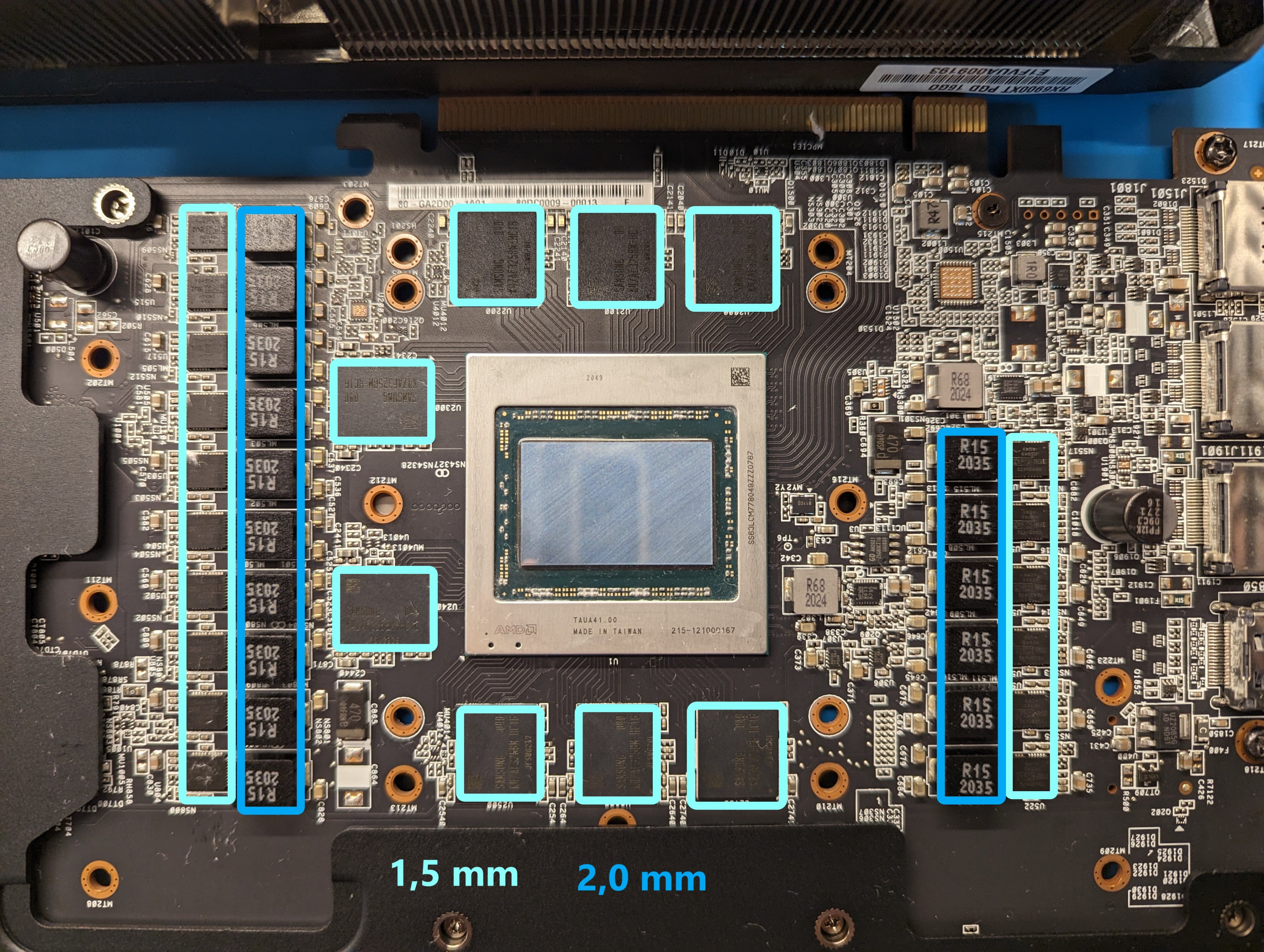

Hier habe ich mal die beiden Original Pads der Vorderseite der Karte (1.5 mm und 2,0 mm) hintereinander gelegt, damit man den Höhenunterschied sieht.
Und hier die entsprechenden Stellen markiert, wo welche Pad´s bei meiner Karte verklebt waren.
Den Grafikchip und alle Chips/Oberflächen habe ich vorsichtig aber gründlich mit Isopropanol gereinigt.

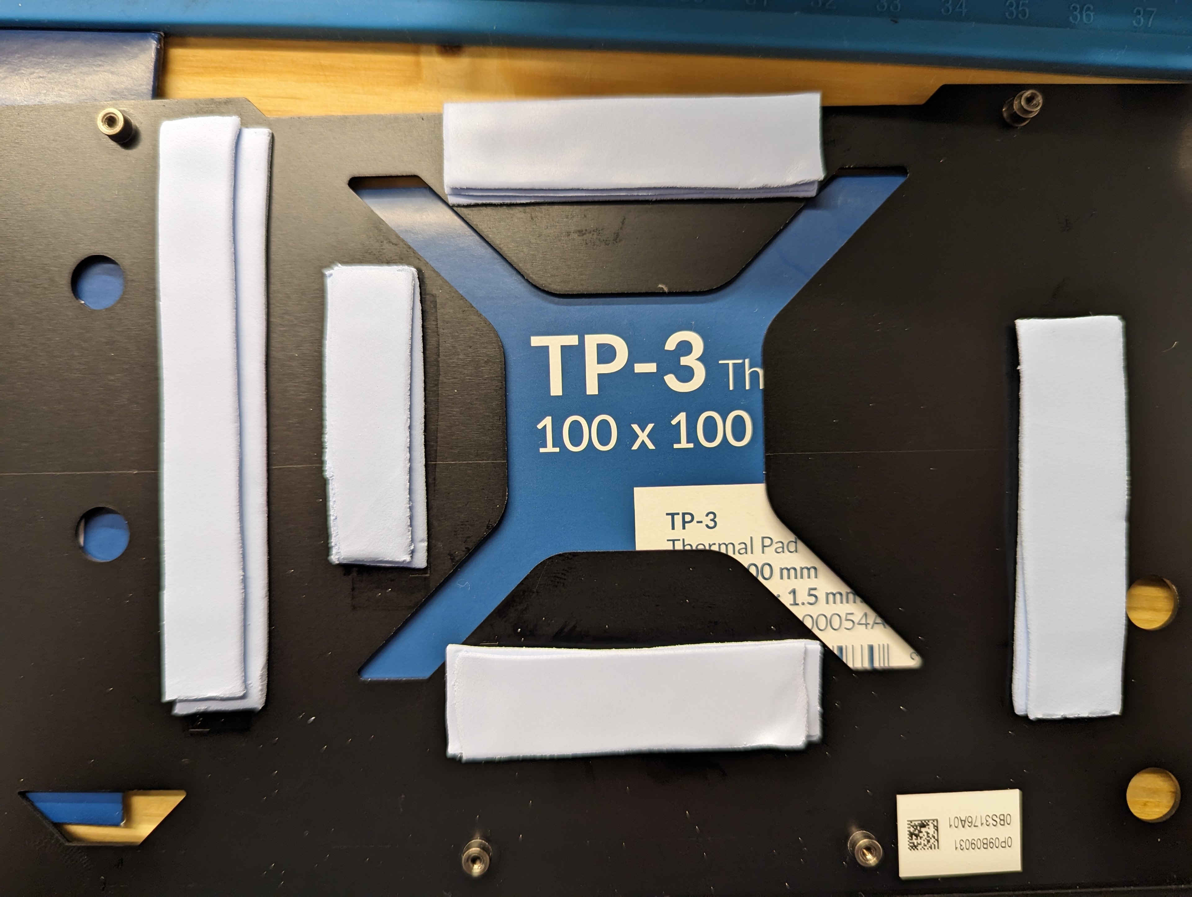

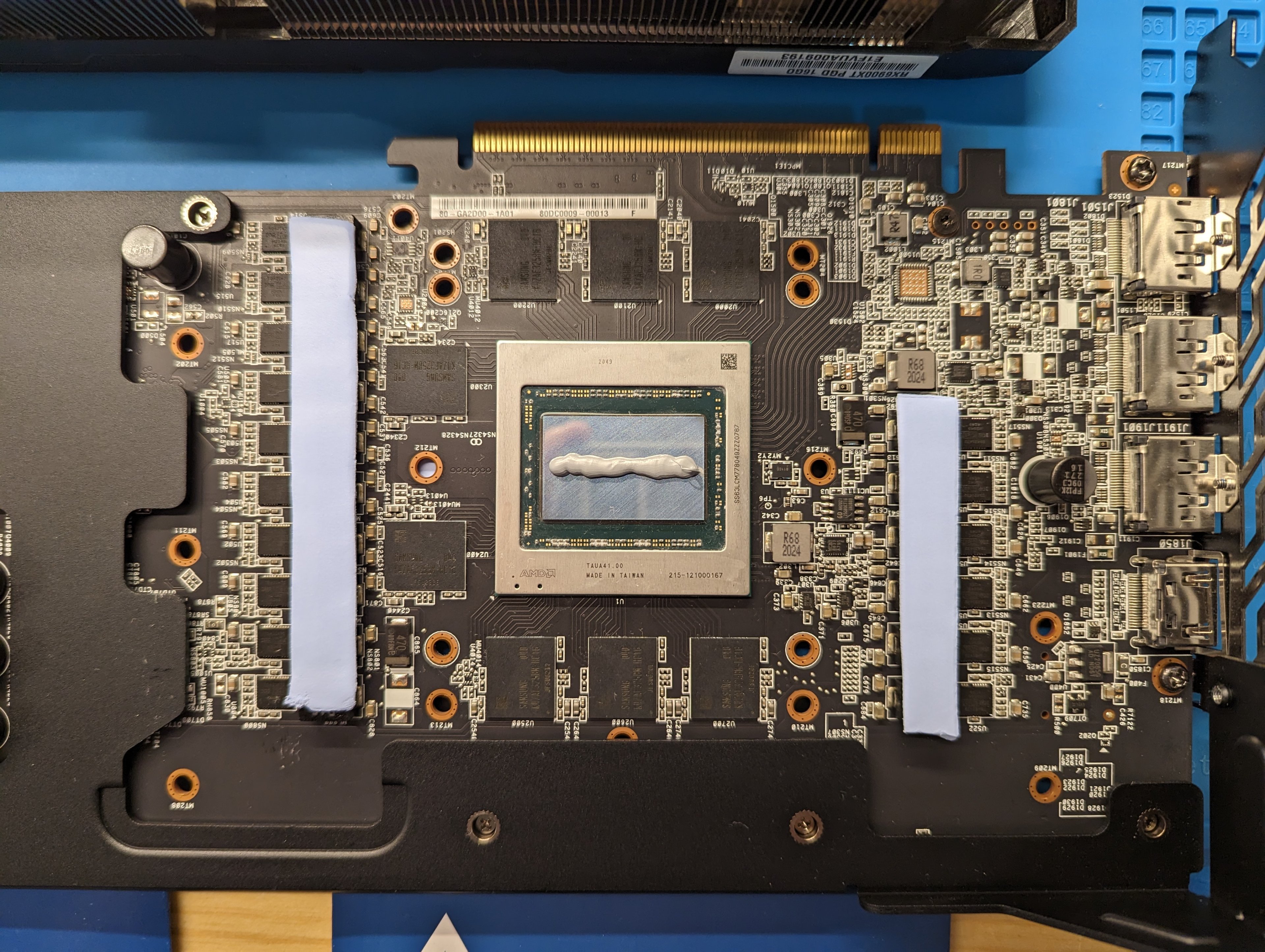

Hier noch ein Bild der Original-Pads der Rückseite. Diese fielen dicker aus als gedacht. Ich habe diese dann durch 3 mm Pads (2 x 1,5mm) ersetzt.
Hier mit Bestückung der neuen Pads und Wärmeleitpaste. Ich weiß, nicht so toll geschnitten. Insgesamt sind die Pads in der Regel aber etwas breiter geworden als die Originale. Man sollte sich vorher entsprechend Gedanken machen, wie man bei den 100 x 100 Pads von Arctic anfängt zu schneiden, damit man keinen oder wenig Schwund hat. Hatte je eine Packung und noch etwas übrig.

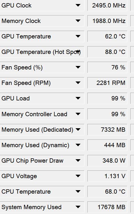

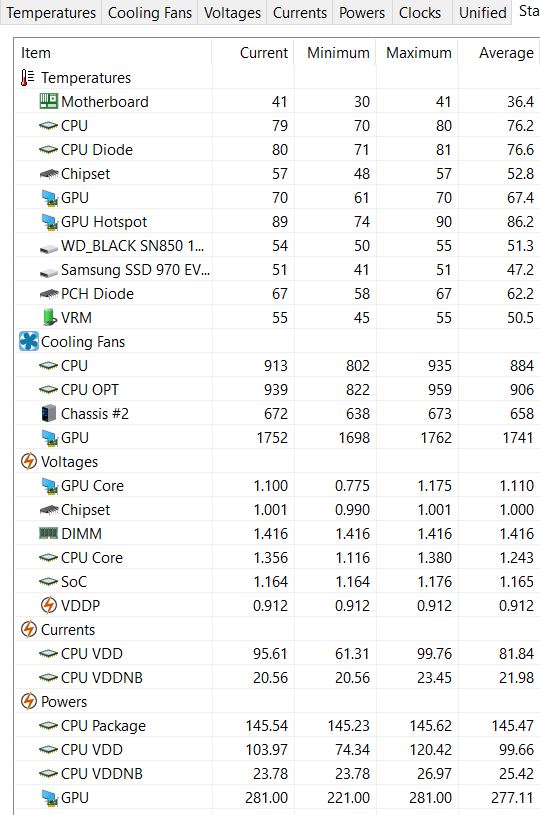

Messung nachher (10 Min. bei ~20 °C Raumtemperatur):
Nicht wundern, dass die Gehäuse Lüfter etwas schneller laufen, als bei der ersten Messung. Ich hatte sie vor dem Umbau auch noch mal höher drehen lassen und auch das Gehäuse an der Seite offengelassen, aber keine Veränderungen außerhalb der Messtoleranz feststellen können. Ich habe dann leider die Lüfterkurve nicht genauso wieder eingestellt bekommen.
In zwei von mir auf die Schnelle getesteten Spielen (Fortnite und WZ) fällt der Temperaturunterschied noch deutlicher aus.

Thx für den Vorher/Nachher Vergleich,im Schnitt ca.-10° an GPU/GPU Hotspot kann sich sehen lassen :daumen:

Ach misst. Dadurch, dass ich immer Aida64 nutze und das Programm in der Regel alles erkennt, hatte ich darauf verzichtet. Jetzt kann ich nur noch die Nachher-Werte zeigen (10 Min ~21 °C Raumtemperatur, hab gerade 2h gezockt, das System und die Luft sind daher insgesamt wärmer):
Weiß jetzt nicht, welche Werte hier normal sind. Sieht aber nicht sonderlich warm aus.
Tiptop,die Aktion hat sich gelohnt würde ich sagen. :daumen:
