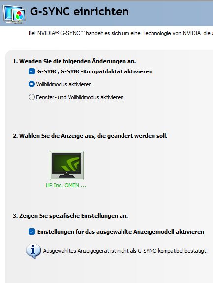

Wo bin ich hier schrieb:
Läuft das Spiel im Fenstermodus?
Was hast du hier eingestellt?
Blende mal im Monitor OSD die FPS ein, ob die Hz wirklich synchronisiert werden.
Ansonsten auch mal die Pendulum Demo probieren: https://us.download.nvidia.com/downloads/cool_stuff/demos/Setup_G-SYNC_1.13.exe
Habe Fenstermodus und Vollbild getestet.
Eingestellt habe ich auch Fenster und Vollbildmodus.
