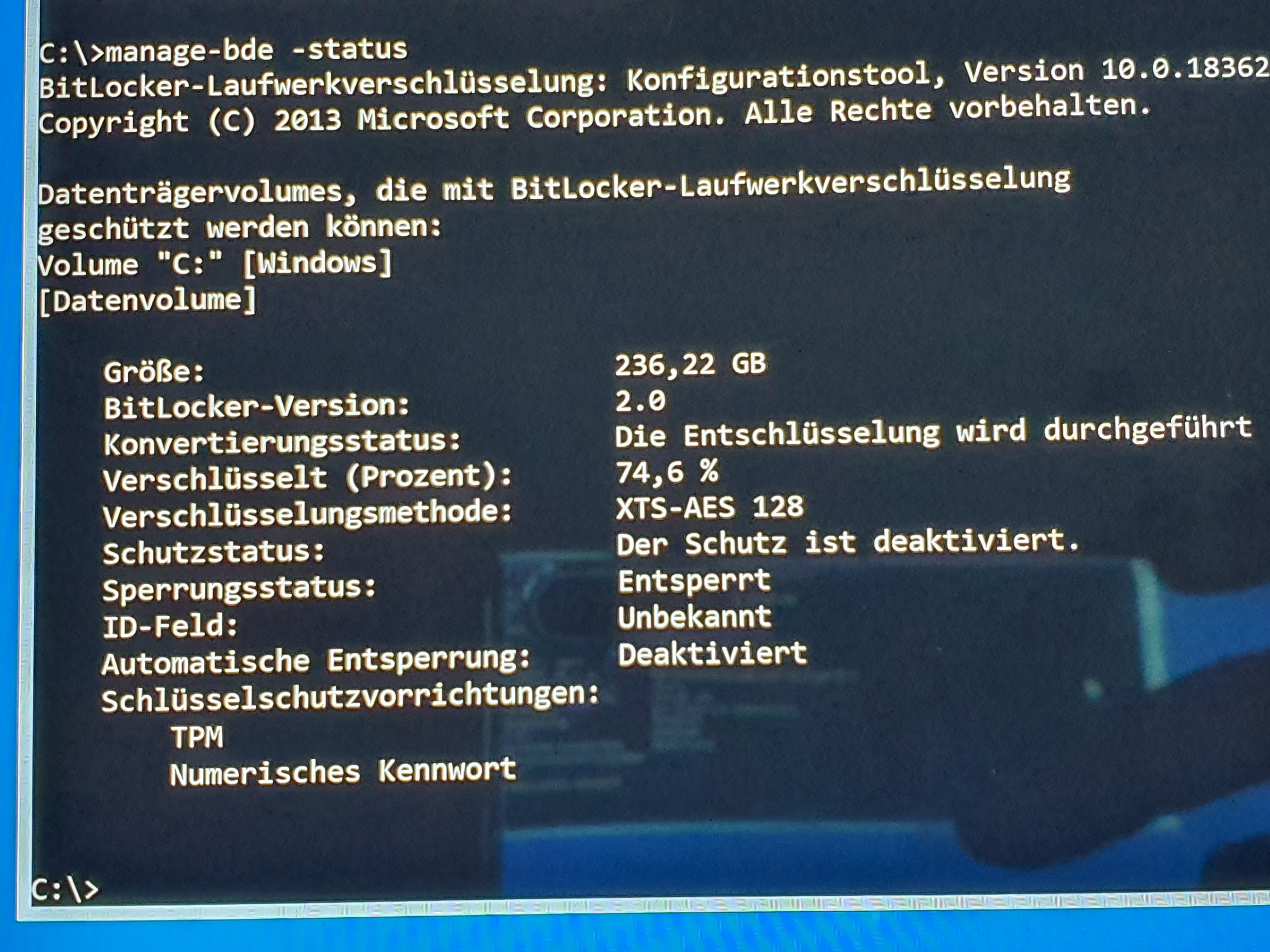

Ich dachte dann, bin ich halt schlauer: Deaktiviere die Bitlocker-Verschlüsselung per Konsole (über den Windows-USB-Stick) und ziehe alle notwendigen Dateien per Linux-Live-USB herunter und mache die Festplatte danach komplett platt. Per Konsole (manage-bde -unlock) blieb die Entschlüsselung immer bei 74,6% hängen und nichts passierte weiter (über etliche Stunden bzw. über die Nacht). Die ersten 25,4% liefen problemlos und flott durch, danach passierte nichts mehr (Screenshot anbei). Frustriert entschied ich mich, per Linux über dislocker den Versuch zu starten, das Laufwerk über Linux verschlüsselt zu öffnen. Dislocker endete aber mit der Fehlermeldung, dass nur komplett verschlüsselte Laufwerke entschlüsselt werden können (und partiell, wie nun bei mir, noch nicht möglich sei).

Auch das hatte ich zuletzt versucht, hätte ich vielleicht oben noch schreiben können. Hier zeigt er mir auch per "dir" die Verzeichnisstruktur der Festplatte an, dann aber kann ich auf die einzelnen Ordner nicht zugreifen (bzw. mir deren Inhalte anzeigen lassen). Ich vermute, auch das hängt mit der partiellen Ent-/Verschlüsselung zusammen - sicher bin ich mir da aber nicht.
