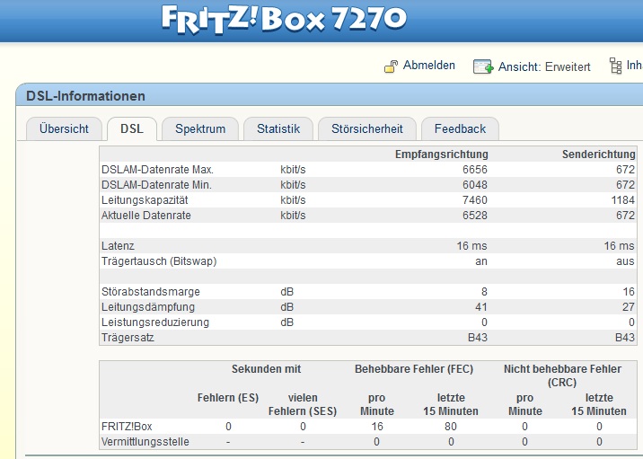

Hier mal ein Auszug auf meiner Box:

Was mich zwar bei den Werten deiner Fritz Box stört ist nur der SNR in Empfangsrichtung, ist ein bisschen gering und wird bei mehr Bandbreite vllt weiter sinken.
