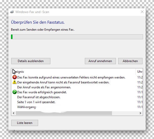

Ich habe folgendes Problem.
Habe mir ein externes Faxmodem zugelegt. Lenovo USB Modem 56KB/s Fax 14,4KB/s /V.92 Treiber habe ich von Windows 10 genommen.
als Faxprogramm benutze ich Windows Fax und Scan von Windows 10 Professional.
Habe im Ruder Speedport W 724 V Typ C mithilfe eines Technikers von der Telekom die Einstellungen vorgenommen die man machen muss damit das Faxgerät funktioniert. Das Problem ist ich kann mit dem Faxgerät Faxe verschicken aber keine empfangen. Wurde von mir getestet. Wenn ich ein Fax empfangen will erhalte ich folgende Meldung. Ist aus dem Bild was ich mit Anhänge klar ersichtlich. Was muss ich machen um das Fax zum laufen zu bringen. (Wählvorgang habe ich die Nummer unkenntlich gemacht). Würde mich freuen wenn mir jemand darüber eine detaillierte Auskunft geben könnte.
Mit freundlichen Grüßen Ging Ashampoo_Snap_Mittwoch, 31. Juli 2019_11h26m19s_001_.jpg
Und wieviele Rufnummern sind in dem Speedport hinterlegt um Faxe zu empfangen, bzw ist eine Faxweiche dran? Welche Telefonleitung hast Du denn, noch analog bzw ISDN oder DSL? Und wenn Du nur 1 Leitung hast, kannst Du Dir zum Test auch kein Fax senden (die Leitung ist ja bereits belegt), schick mir per PN Deine Faxnummer&Rufnummer und wir testen es mal gemeinsam.

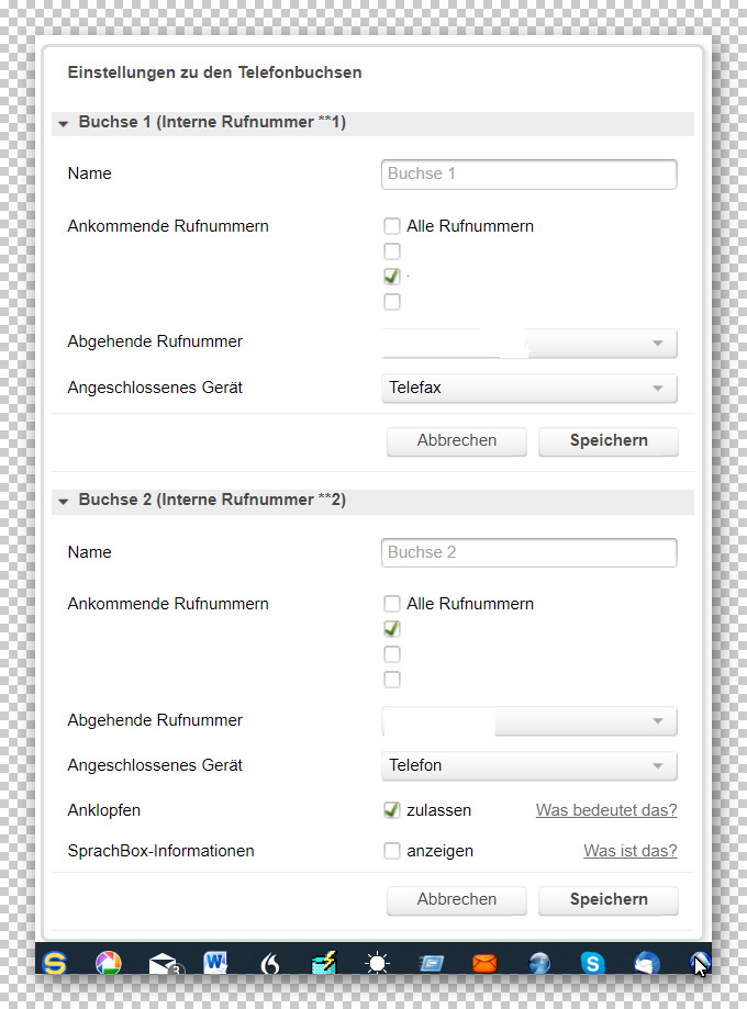

Eine Nummer ist für meinen persönlichen Telefonanschluss. Die anderen zwei Nummern sind zur freien Verfügung. Diese Nummern kann man im Speedport über dem Computer dementsprechend zuweisen. Schicke noch einmal ein Bild mit. Am Speedport sind zwei Telefon Anschlüsse. Diese kann man auch frei belegen. Ich habe am Anschluss eins mein Faxgerät angeschlossen. Ein Anschluss zwei ist mein Telefon angeschlossen. Das Senden vom einen Fax funktioniert ja, nur das empfangen ist nicht möglich. Da erhalte ich die oben genannte Meldung. Habe die Nummer gelöscht aus Datenschutzgründen. Ich habe einen DSL Anschluss. Habe es mit meinem Bekannten, der ein privates Faxgerät besitzt schon mehrere mal getestet. Immer kommt wenn er ein Fax mir senden will diese Meldung. Bei mir am Faxgerät wird im Computer wenn er ein Fax sendet angezeigt (Fax wird gesendet) nach kurzer Zeit kommt dann diese oben genannte Meldung.

Teste mal mit der Einstellung "Kombigerät" als Endgerätetyp für Buchse 1.

Habe alle Einstellungen bei Buchse 1 ausprobiert. Leider kein Erfolg
Das muss im Router eingestellt werden und nicht in der Software von Windows Fax/Scan. Hast Du irgendwelchen Zugriff auf das Levovo Teil um daran etwas einzurichten, Fehlerkorrektur und Geschwindigkeit (Baudrate)?
