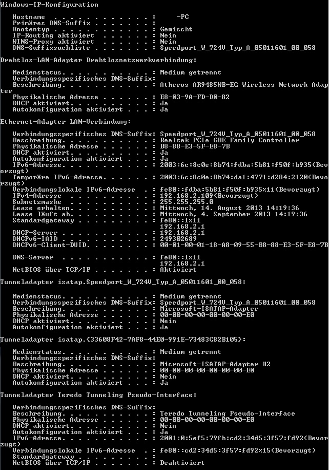

Tippe in die Kommandozeile -> Start -> Ausführen > "cmd" ein und dort im neuen Fenster "ipconfig /all"
Das Ergebnis schreibst du hier hin.

ja sorry, war grad schon dabei und wollte dann nicht alles beenden :D
