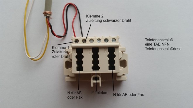

mal TEA telefon dosse kaufen
https://www.google.de/search?q=tea+...kCWLLjF8LBaPfakfAF#q=tae+telefondose&tbm=shop
wie man richtig telefon dosse montiert
http://dein-elektriker-info.de/telefondose-anklemmen/
dann den splitter weg schmeissen und auch ntba kasten und die Eumex

Am Splitter gibt es neben Amtsleitung und DSL Ausgang nur noch eine 2a und 2b Klemme. Mehr ist nicht da. 2 Adern kriegt da niemand rein.
