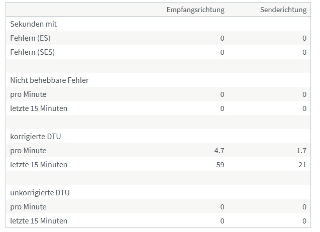

Anbei ein paar Werte aus der Fritzbox. Hier habe ich seit ca. 2-3 Stunden kein Netzflix, Gaming etc. laufen gehabt. Somit sind die DTUs niedrig.

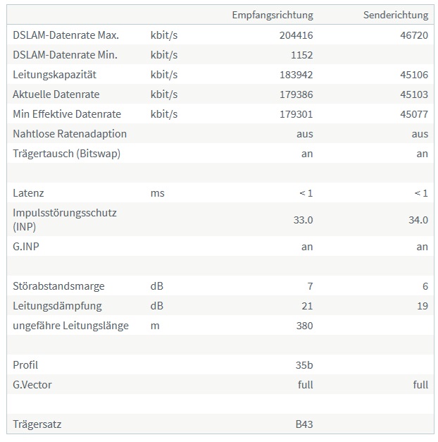

Bei der Leitungslänge wundert es mich nicht. Das ist für VDSL XL viel zu störempfindlich. Das mag bis jetzt geklappt haben. Aber es braucht nur zwei Häuser weiter jemand mit Power-LAN anfangen und schon ist alles ganz anders. Bei dieser Leitunslänge würde ich maximal VDSL 100 empfehlen. Das mag für den ein oder anderen zu empfindlich erscheinen. Aber ich bin der Ansicht, bei solchen Leitunslängen, alles über 300 Meter, ist eine langsamere, aber dafür stabilere Leitung einfach die bessere Wahl.

Korrigierte DTUs sind vollkommen unproblematisch und haben mit dem Problem nichts zu tun. Da können pro Minute mehrere tausend auftreten ohne das es Probleme gibt.

@Helge01 : Und wie sieht es mit der Niedrige Impulsstörungsschutz und Störabstandsmarge aus? Ist nicht ie Störabstandsmarge am untersten Limit mit 6/6?
Könnte besser sein, aber auch damit sollte es keine Probleme geben. Sinkt der Wert unter 6 dann wird automatisch die Geschwindigkeit reduziert bis er wieder einen Wert von 6 hat.
Ich würde aber wie es schon @Lumiel schrieb, bei dieser Leitungslänge lieber auf VDSL 100 wechseln.

bei so wenig DTU sollte man garnichts merken.
Ob du die Leitung benutzt oder nicht spielt für die Fehlerzähler keine Rolle. Die DSL-Verbindung läuft immer mit der vollen Datenrate (wenn die Leitung nicht ausgelastet ist, werden Fülldaten übertragen).
Einen Einfluss durch aktive Nutzung gibt es höchstens wenn irgendeins der genutzen Geräte Störungen verursacht. Klassisches Beispiel wären hier Powerline-Adapter, weil die im gleichen Frequenzbereich wie DSL laufen, und die Verbindung somit stören können.
Aber wie andere schon angemerkt haben, sind korrigierte DTUs erstmal nicht bedenklich. Die Anzahl von 300 pro 15 Minuten ist auch nicht viel, davon merkt man nichts. Erst wenn es sehr viele werden, sinkt die (zeitweise) die Datenrate, das sieht man dann an der Fritzbox wenn der Wert "Min effektive Datenrate" deutlich unter die "Aktuelle Datenrate" sinkt.
Paketverlust gibt es auf der DSL-Verbindung auch erst, wenn unkorrigierte DTUs auftreten. Dafür muss es also bei dir eine andere Ursache geben.

Das du bei fast 400m Leitungslänge zum einem noch SVVDSL mit dem 250 Mbit Rückfallprofil geschaltet bekommen hast, ist schon bemerkenswert, und zum anderen, das du damit auch noch fast 180Mbit erreichst, ebenfalls. Auffällig ist beim Spektrum aber schon, das so ab Träger 4608 das Spektrum recht wellig ist. Das deutet schon auf Einstrahlungen/Störungen in den hohen Frequenzbereich hin.
Es wurde ja auch schon gesagt, das mit jedem Meter mehr an Leitungslänge die Leitung gerade bei den 250Mbit Profilen incl. Rückfallprofil die Leitung anfälliger gegen Störungen wird. Das liegt einfach daran, das gerade bei längeren Leitungen die Dämpfung auf den hohen Trägerfrequenzen immer mehr zum Tragen kommt. Die Träger werden hier entsprechend weniger belegt, da das DSL Signal mit der entsprechend ansteigenden Dämpfung schwächer wird. Kommen in diesen Bereich nun auch noch Störungen hinzu, macht sich dieses gerade bei längeren Leitung entsprechend spürbar bemerkbar. Selbst ein weiterer 250 Mbit Anschluss, welcher sich im gleichem Kabelbündel des Hauptkabels vom MFG wie dein Anschluss befindet, kann sich trotz Vectoring halt negativ auswirken.
Du solltest bei dieser Leitungslänge in der Tat darüber nachdenken, ob hier nicht ein Downgrade auf VDSL 100 sinnvoll ist, wenn du auf die Bandbreite verzichten kannst.

Was sagen denn die DSL Informationen dazu ?
chrisde schrieb:
die Störabstandsmarge ist aktuell noch bei 6/6
Damit bist du am unteren Limit. 6dB SNRM sollte der Ziel SNRM sein, mit dem das Modem synct. Er kann dann nach dem Sync auch einmal auf 5 dB absinken, ohne das das Modem den Sync verliert. Was auch völlig normal wäre, da leichte Schwankungen eigentlich immer vorkommen. Stärkere Einbrüche durch Störungen dürften dann aber Syncverluste zur Folge haben und dann wird Assia (DLM) eingreifen und die maximale Bandbreitenprofilgrenze nach unten setzen.
@DaBas : ich hatte die FritzBox vom Strom genommen und dann war das log gelöscht - hatte nicht nachgedacht :-( Der Router hatte beim einloggen oberhalb ein Kästchen, dass er seit einer Stunde keine Verbindung aufbauen konnte und die LED leuchtete orange.
Über die 6db Störabstandsmarge komme ich nicht. Er hat in ca. 3 Stunden temporär mal 7, fällt aber auch 6 (früher bei 11-12). die Impulsschutzstörung bleibt weiterhin bei rund 33-34. Wie gesagt, früher war die mal bei 50-55.
