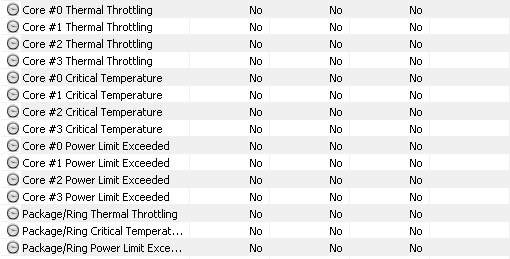

Ich gebe seit etlichen Jahren nichts auf irgendeine ausgelesen/ angezeigte oder hochgerechnete Temperatur von irgendwelchen Tools wie z.B. AIDA64, HWiNFO, Hwmonitor, SpeedFan, etc.. Dem einzigen dem ich vertraue ist meine Beobachtung bei einem neuen oder geupgradeten System wie sich das System unter Last verhält. Das geht in HWiNFO wie z.B. hier
Steht da immer ein 'No' ist mir auch die dort angezeigte/ ausgelesen/ hochgerechnete Temperatur egal. Steht da ggfs. ein 'Yes' hat das System gethrottelt.
Throttelt es, weiß ich das ich handeln (Be-/ Entlüftung ändern / verbessern, ggfs. Kühler wechseln falls es an dem liegen sollte, etc. pp.) sollte um das Throtteln zu vermeiden. Geht es in die Notabschaltung muss ich handeln, siehe Anmerkung zuvor.
Und ja, im UEFI/ BIOS sind noch keinerlei Energiesparmaßnahmen wie Takt-/ Spannungsabsenkung aktiv. Wenn bei geöffnetem Gehäuse solche Differenzen vorhanden sind, sollte man sich die Be-/ Entlüftung mal vornehmen. 66°C bei geschlossenem und 50°C bei geöffnetem sind doch schon bisschen sehr viel. Ein paar Grad unterschied sind jedoch normal.
