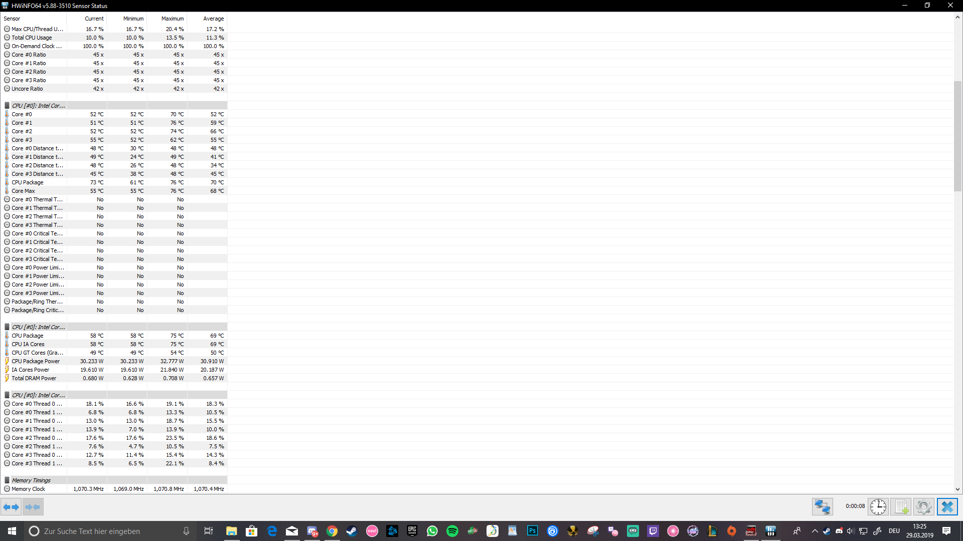

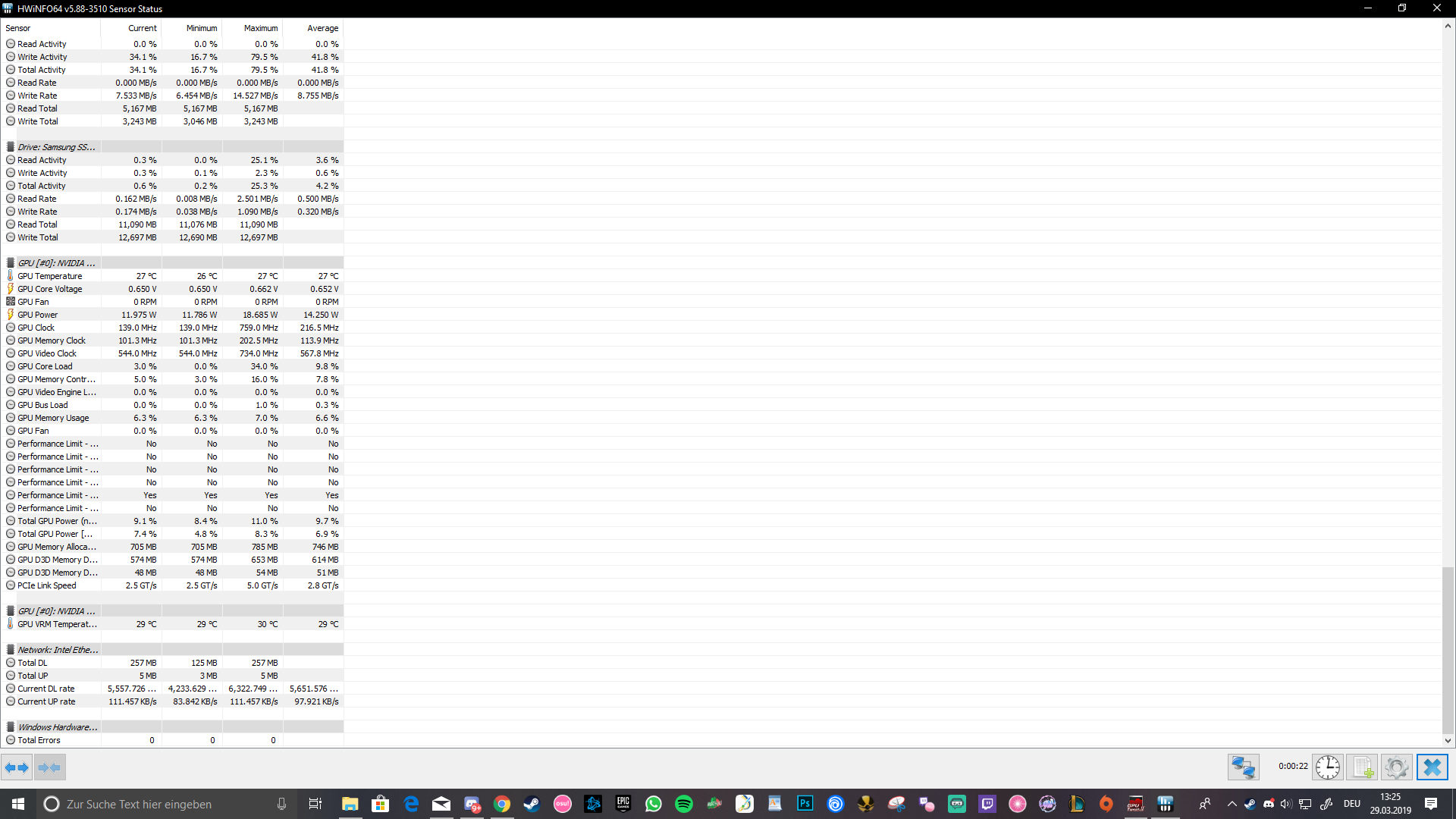

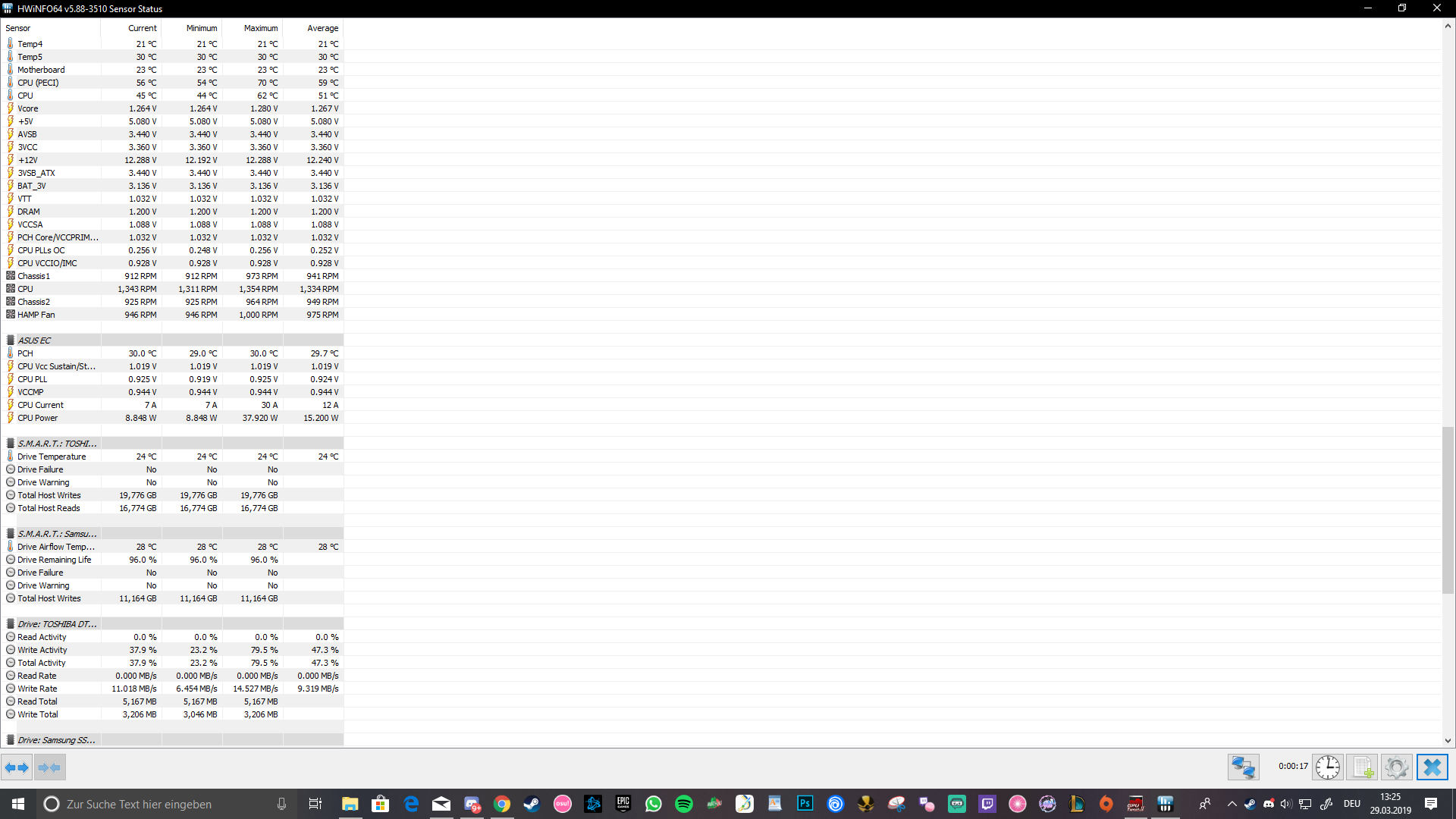

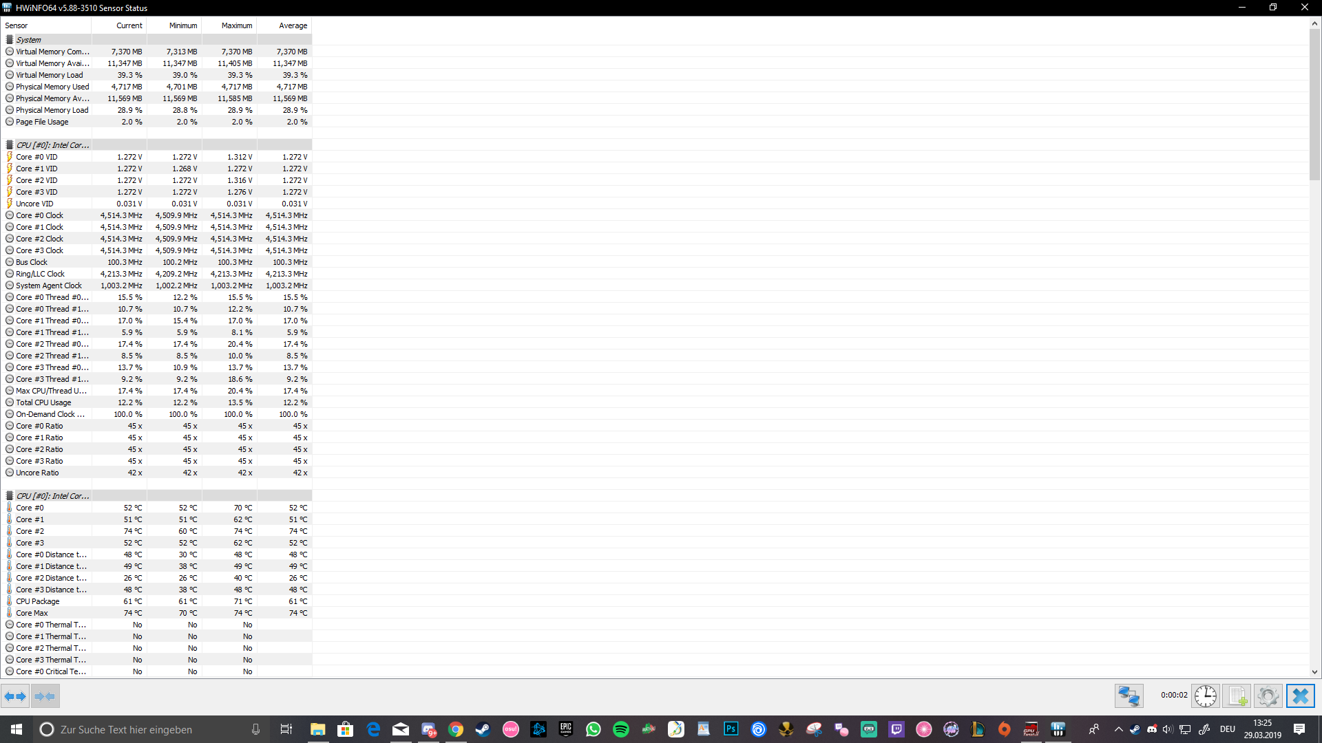

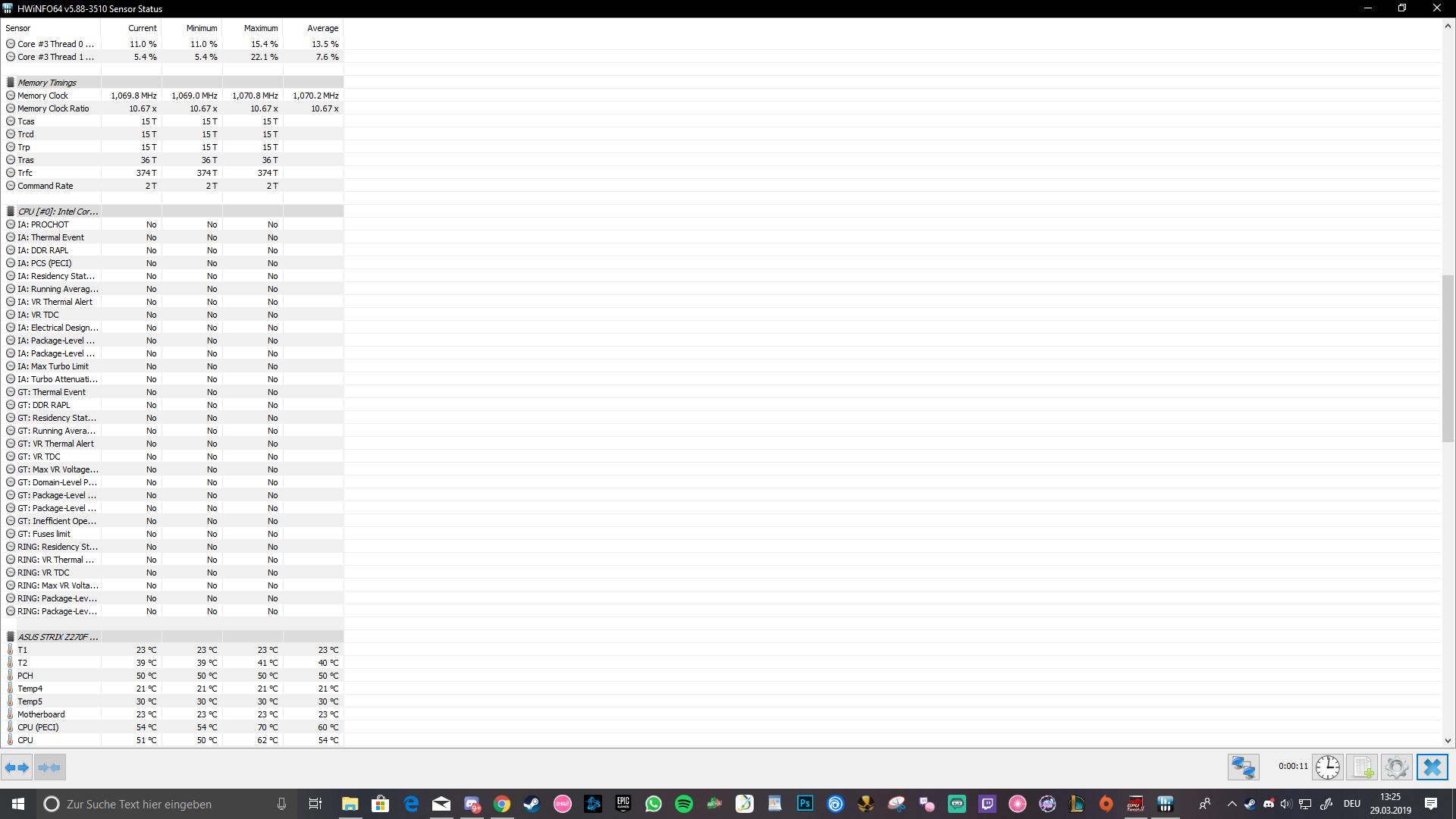

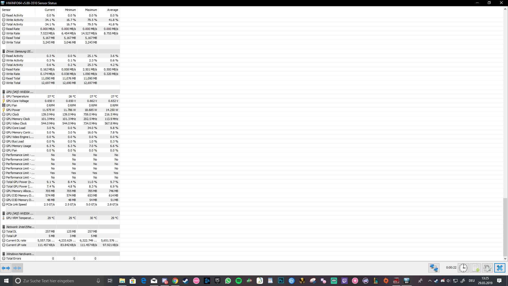

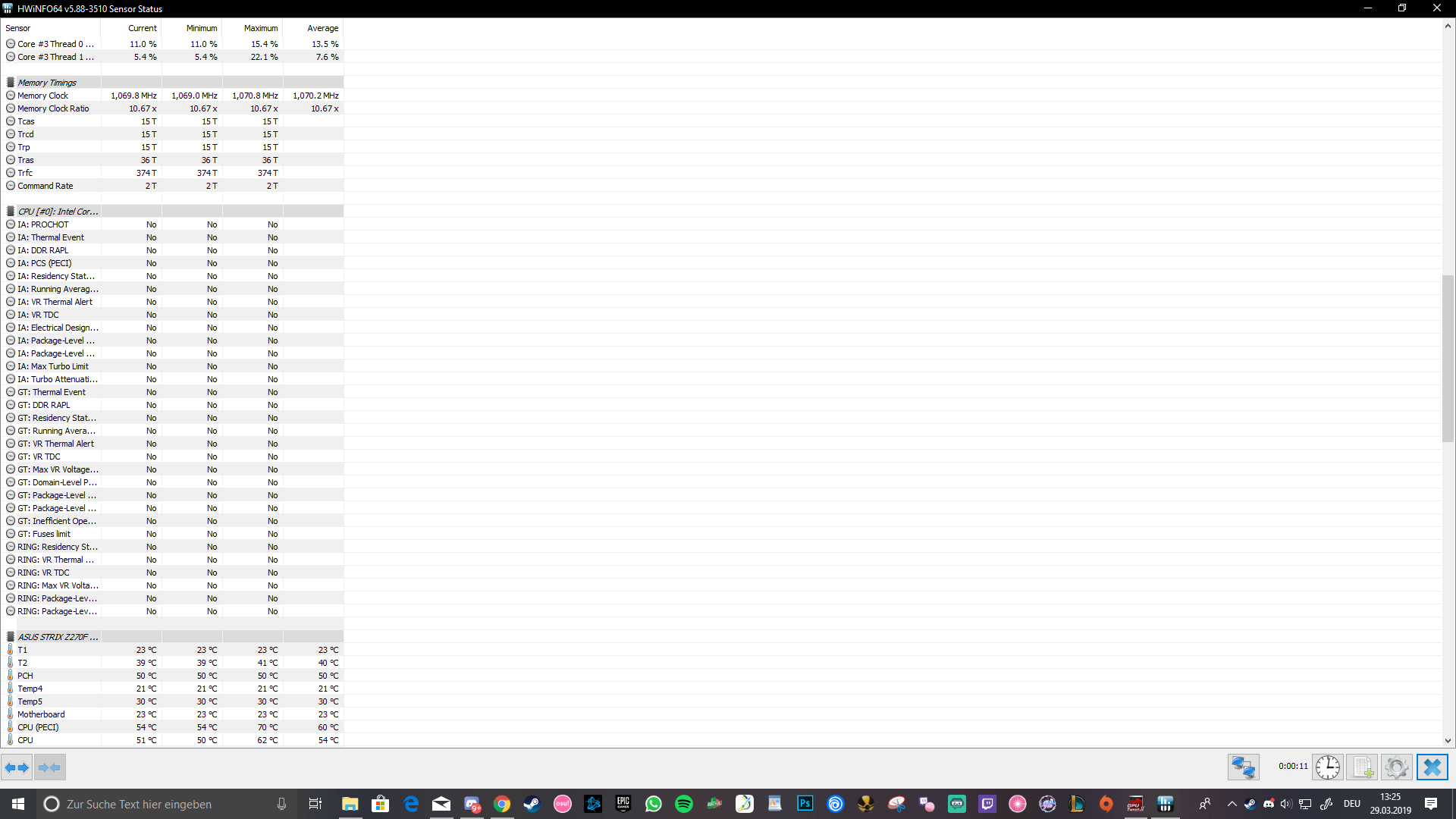

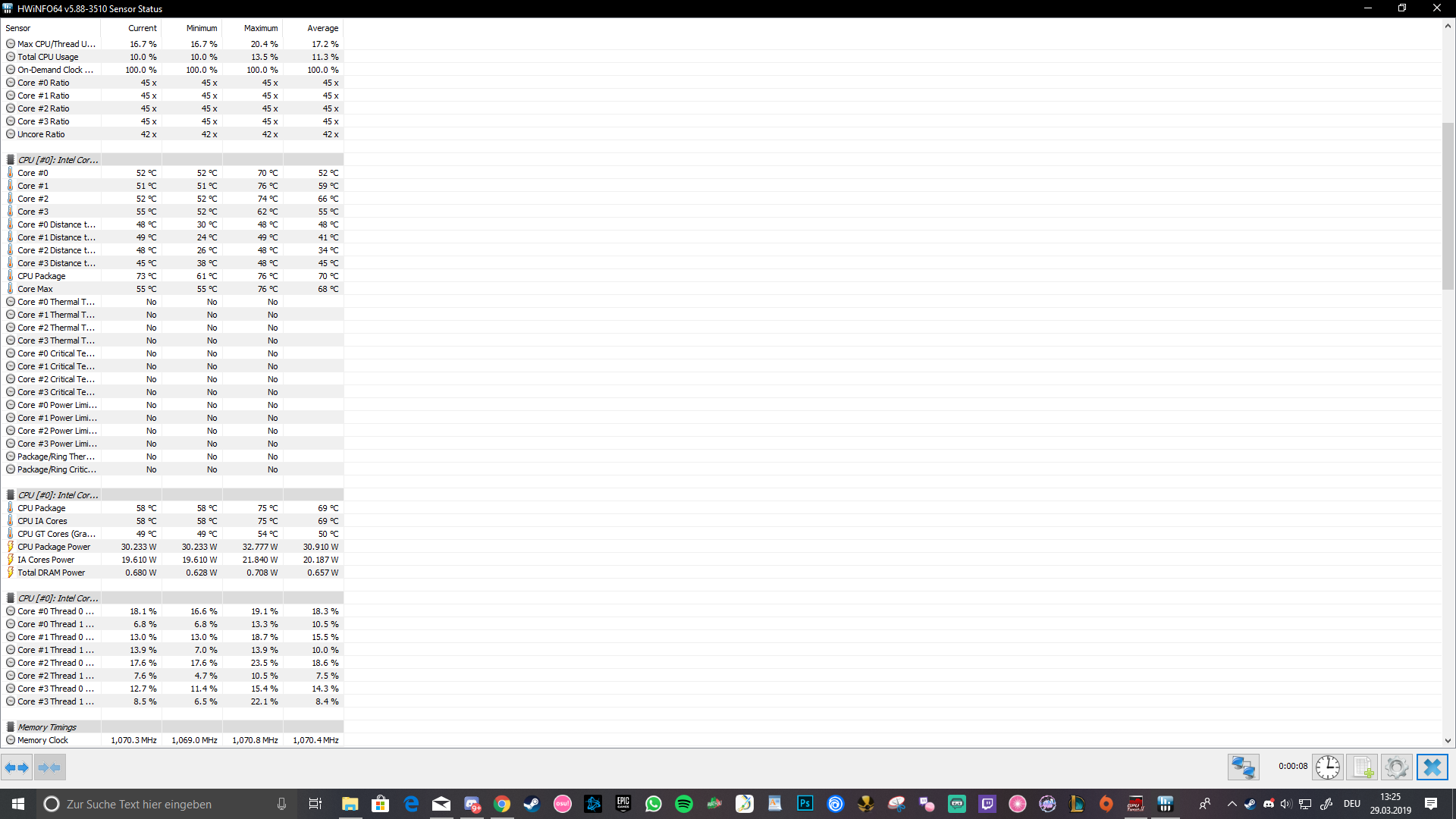

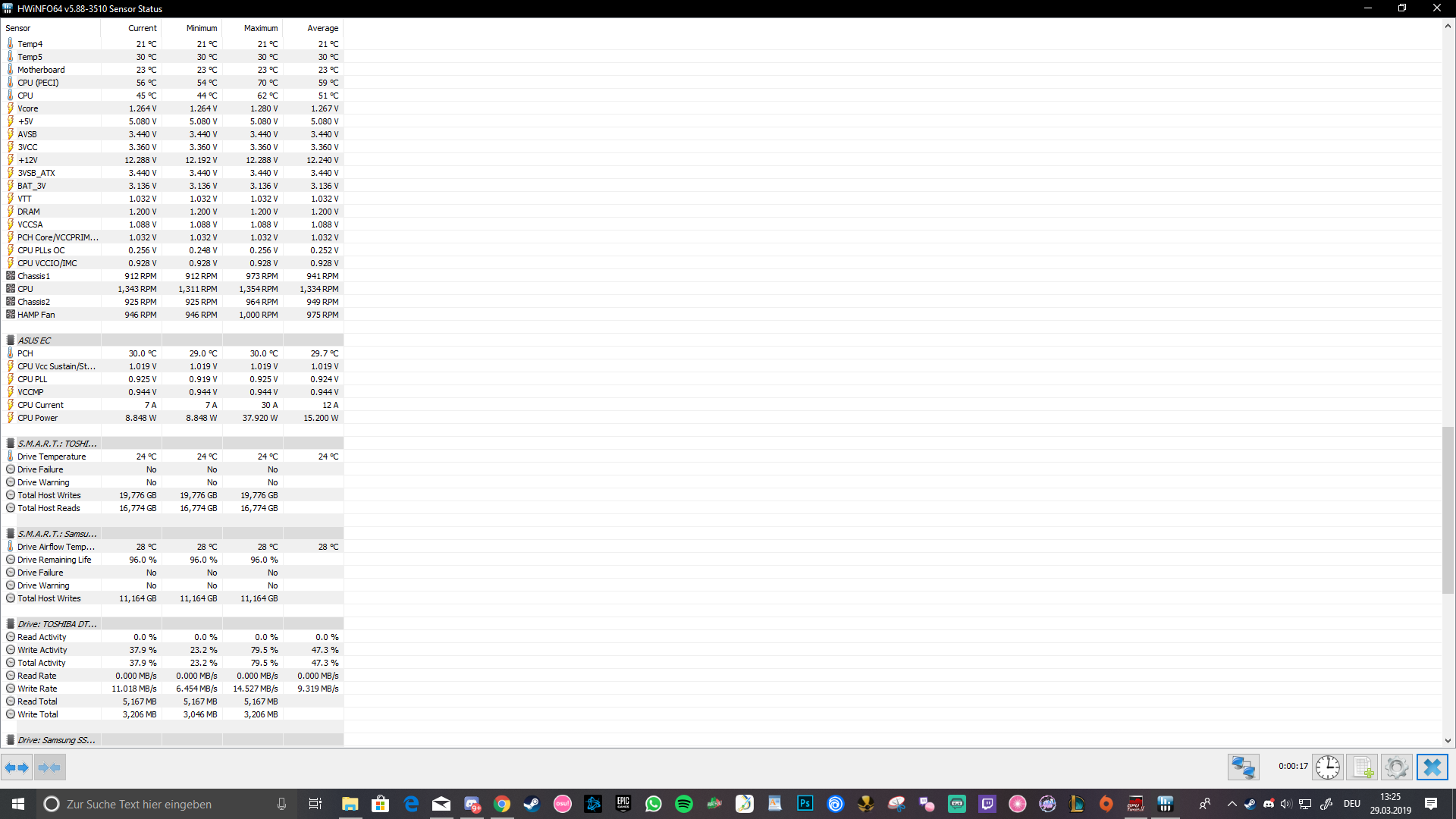

Das sind alle Daten hoffe die helfen hab leider nicht sehr viel ahnung :/
Was hast du denn gemacht damit diese Werte erreicht werden? Gespielt, gebenched, Idle?
Du kannst dir auch alle Werte nebeneinander darstellen lassen, ist etwas leichter zu lesen
Um die oberen werte zu erreichen hatte ich Gespielt und per Discord mit leute geredet und paar Chrome tabs im Hintergrund offen gehabt mehr aber nicht. Die mehreren Bilder sind vom Idle, hab einfach mein PC hochgefahren und das war dann so

CPU Spannung sowie Takt sind normal und je nachdem was für ein Gehäuse du hast bzw. was für eine Gehäusebelüftung und welches Spiel bzw. wie hoch die CPU Auslastung ist, passt auch die Temperatur.
Es fehlen also viele Angaben ...
Alles ganz normal für einen i7 6700k/7700k der nicht geköpft ist. Das wird im Sommer noch viel schlimmer werden. Dann wird die CPU ganz sicher runter throtteln.
Da hilft nur CPU köpfen oder auf AMD wechseln.
Die PCH und Laufwerks Temperaturen sehen gut aus, die 3 Gehäuselüfter drehen mit 950-990,
und der Lüfter auf dem CPU Kühler mit 1350 RPM. Also sieht nicht so aus wie wenn sich warme Luft im
Gehäuse stauen würde. Welcher Kühler?
Sieht aber normal aus für nen ungeköpften 7700k. Die Pampe unterm Heatspreder
verhindert dass die Hitze weg kommt. Der ist nicht verlötet.
Zeig nen HWINFO Screen mal im Vollbild. Die blauen Pfeile links unten.
Sehen sollten man CPU Takt, Spannung, Lüfterdrehzahlen und evtl. Grafikkarten Temps
wenn du was gespielt hast.
Aber sieht eigentlich bisher normal aus.
