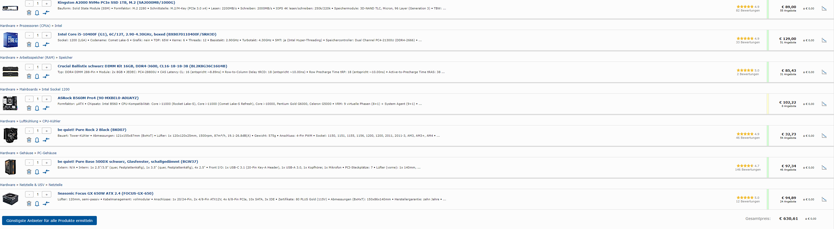

da wäre sogar eine 3070 drin die man alleine kauft
da sind quasi alle sachen besser :)
  • deutlich besseres case
  • deutlich besseres netzteil
  • deutlich besserer ram
  • deutlich besseres board
  • doppelte größe ssd
der amazon pc da steht ncihtmal dabei welche ssd genau. ich fürchte schlimmes
wenn du das ding zurückgeben kannst und du eine 3070 für noch irgendwie für einen halbwegsvernünftigen preis bekommst würde ich das an deiner stelle tun
wenn du eine 3070 FE bekommen würdest wärst du sogar rund 400 euro günstiger dazu

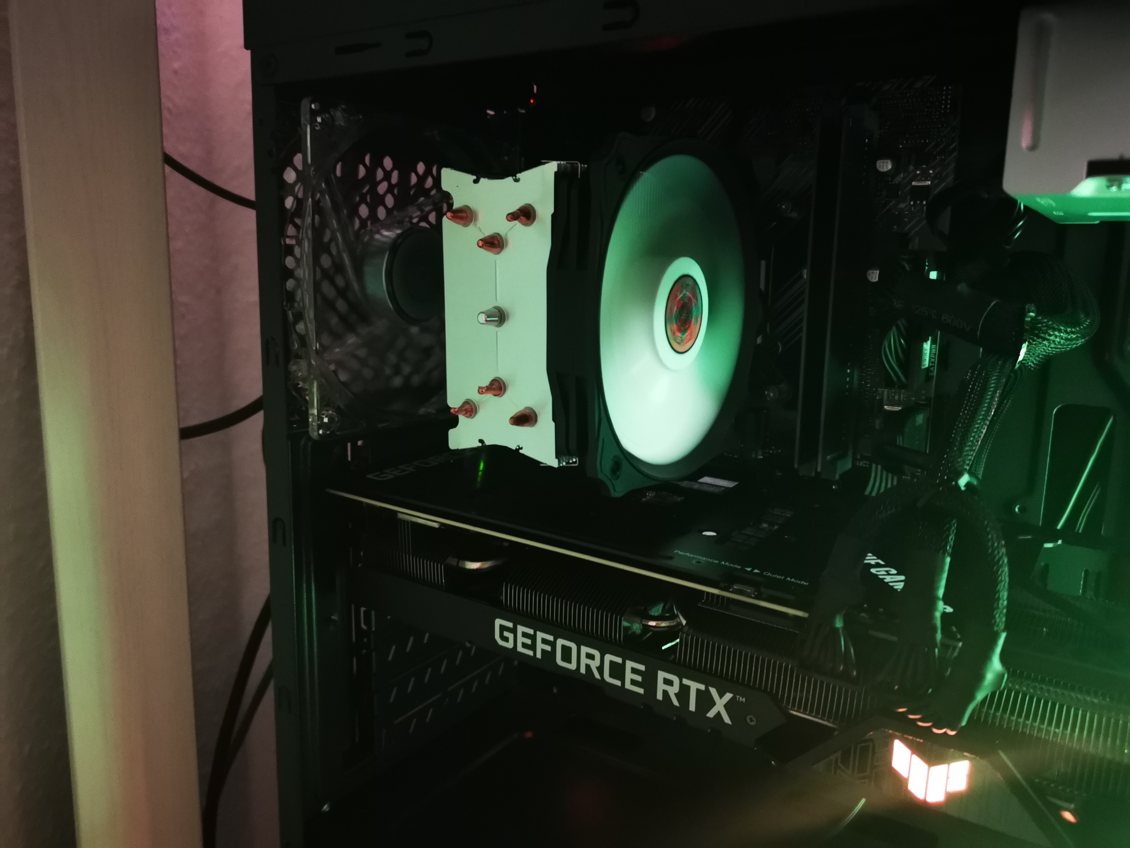

  • Bild Innenraum anbei - Lüfterrichtungen sind korrekt
Asus Board... Schau Mal im BIOS ob da irgend eine Auto OC Sache eingestellt ist.
Wenn du Prime 95 als Stresstest nimmst dann schalte bitte das AVX aus, dazu im Fenster von Prime Stresstest unten den Haken rausnehmen. Dann noch mal Temperaturen berichten. Mit AVX und einem Ben Nevis sind wohl 90°C nicht undenkbar, aber dieser Modus belastet die CPUs absolut krass und nicht repräsentativ.
P.s: darüber Hinaus wäre auch mal ein Test ratsam mit offenem Gehäuse. Durch diese Werte kann man dann abschätzen ob die Gehäusekühlung / Airflow reicht oder ob da was verbessert werden kann.
