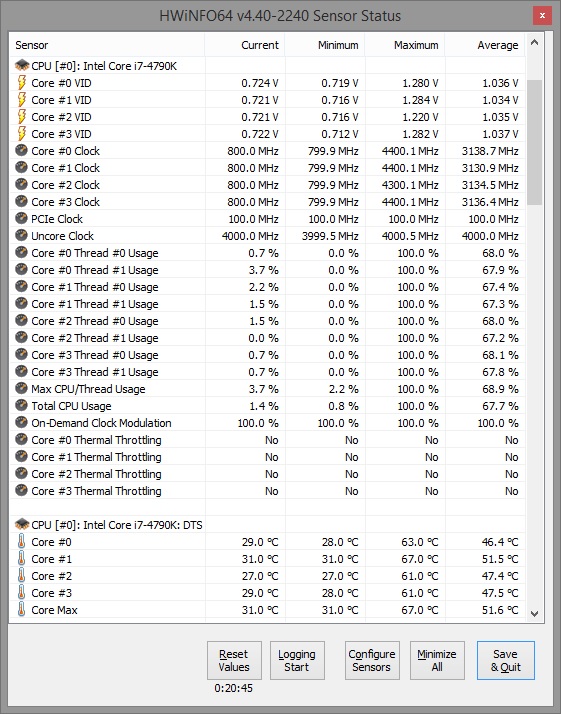

Zuerst habe ich die CPU mit prime95 In-place large FFTs für ca. 30min belastet, max. Coretemp 65 Grad auf Core 1, restlichen Cores 59/60 Grad. Wassertemperatur stieg dabei auf ca. 27-28 Grad. Asus Multicore Enhancer war deaktiviert, sprich die Cores liefen konstant mit Max-All-Core-Turbo von 4200MHz.

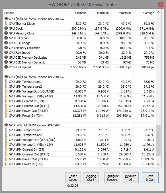

Anschließend habe ich zusätzlich zu prime95 noch die 290X mit Unigine Heaven für weitere 20min belastet. Coretemps stiegen nochmals um 2 bis 3 Grad, GPU wie auch vorher mit meinem 4770k auf maximal 47 Grad. Wassertemperatur stieg auf ca. 30-31 Grad.
Hier zu sehen 2 Screenshots nach den 50 Minuten:
CPU Temps
GPU Temps
Ich finde bei dieser Kühlung 67 Grad Coretemp bei Standardtakt schon sehr hoch, vorallem im direkten Vergleich zum 4770k bei Standardtakt.
Auch die Temperaturschwankung von teils 5-6 Grad zwischen Core 1 und den restlichen Cores macht mich etwas stutzig. Ebenso die recht geringe Auswirkung der sehr hohen CPU Temp auf die Wassertemperatur.
Sitz des CPU Kühlers habe ich bereits überprüft und keine Auffälligkeiten feststellen können.

Leider ist der Screenshot etwas doof ausgefallen :(
Unter max sieht man hier ja den Peak Wert mit 4400MHz der ja sowieso nur zwischendurch auftrat. Das All Core Enhancement im BIOS ist deaktiviert.
Die CPU lief während dem Test mit 4200Mhz @ all Cores bei 1,187V.
