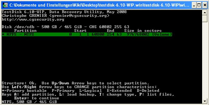

Danke erstmal! hat alles funktioniert.
im anhang ist das bild. soll ich jetzt auf write drücken??

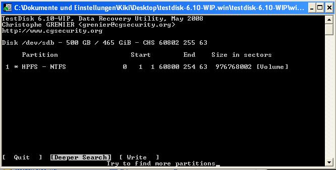

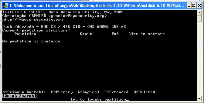

weiß nicht genau welches du meinst. hab jetzt noch ein bild direkt nachdem ich "analyse" gedrückt hab gemacht und nach dem quick search.
Schau Dir mal den Link mit der Beispiel-Diagnose an.
das hab ich schon. da steht, man soll auf "deeper search" gehen, wenn die 1. partition nicht gefunden wurde. bei mir gibts ja aber gar keine einteilungen in partitionen. ich glaub, ich sollte doch einfach nur auf "write" gehen oder?
Edit:
ich hab das jetzt gemacht, neu gestartet und das notebook hat die externe festplatte wieder erkannt und es ist alles noch drauf!!! ich bin so froh, ich kann das gar nicht beschreiben!
vielen dank für alles!

Bei Dir gibt es schon eine Einteilung in Partitionen, es ist halt nur eine, die über die ganze Disk reicht.
