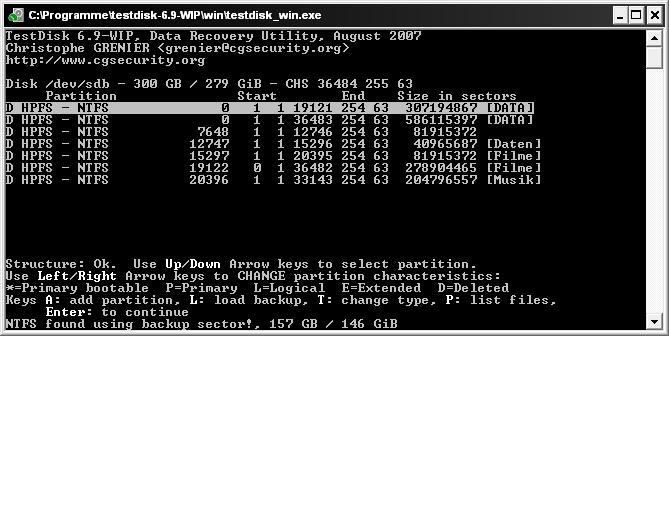

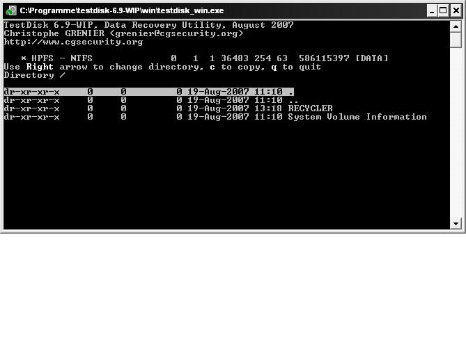

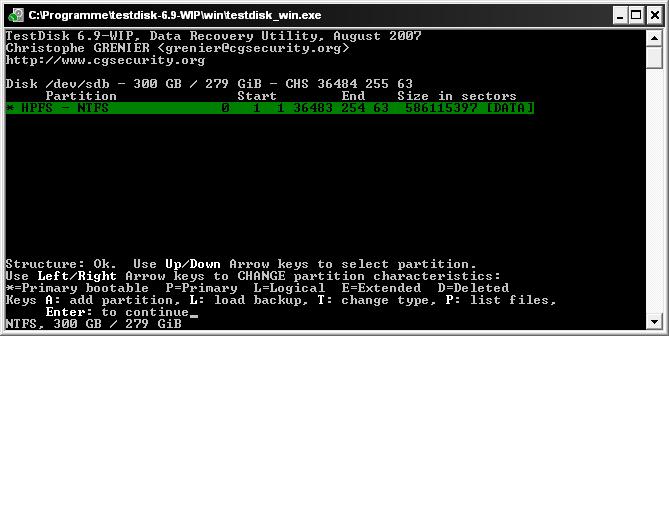

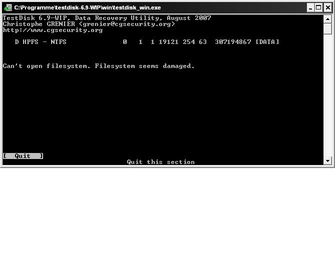

Hier sind die Screens.
Ich hoffe ich hab alles richtig gemacht.
Danke übrigens für die Antwort. Hab schon in einem anderen Forum versucht Hilfe zu bekommen, aber nicht alle Leute kümmern sich so wie du. :)
Wenn etwas fehlt bitte kurze Info.
VG
Ines

Grund ist, ich hatte noch überlegt, warum der vordere Bereich frei ist.
Deine Partition die in Testdisk gefunden wurde, überlappt das erste logische Laufwerk und könnte somit eine nicht mehr gültige ältere Partition sein.
Teile auch mal mit, ob die Recovery-CD bereits auf das erste Laufwerk Daten kpiert oder geschrieben hatte.
Auch bei deiner Partition Music ist es so, das die nicht bis zum Ende der Festplatte geht und leer ist.
Sieht aus wie frisch formatiert.
Ist es möglich, das es sich dabei auch vorher um eine kleinere Partition gehandelt hat?
Oder ging die bis zum Ende der Festplatte?
Geht darum zu entscheiden, ob es sich lohnt die Partitionen mal manuell einzugeben und zu versuchen einen Bootsektor für eine Diagnose zu erstellen.
In beiden Fällen sollte das vorige Dateisystem noch intakt sein.
