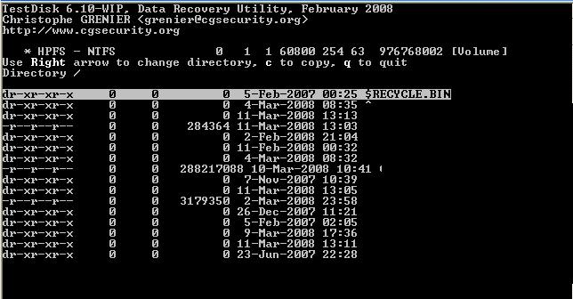

Testdisk zeigt mir meine 500er an und ich kann auch durch alle files gehen und diese mit C sichern..ist aber ne menge und leider hab ich etwas platzmangel.

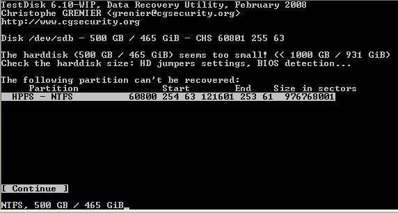

Wenn ich versuche meine Partition auf der 500er wieder richtig zu setzen bzw. wiederherszustellen mit testdisk, sagt er.. geht nicht ( siehe screen )
( habe auch schon unter DOS versucht, geiche ergebniss )
Wenn ich weiterdrücke kommt das hier
dort kann ich auch nur P oder D oder * wählen.. für die Partition..der Rest P usw geht wunderbar alles wird angezeigt ..

Habe nur ein Bild von der Fehlermeldung, das eine Partitiongefunden wurde, die über das Festplattenlimit drüber hinausgeht.
Testdisk findet Partitionen auch anhand von Überbleibseln und wird nur angezeigt.
Kann somit nicht beurteilt werden.

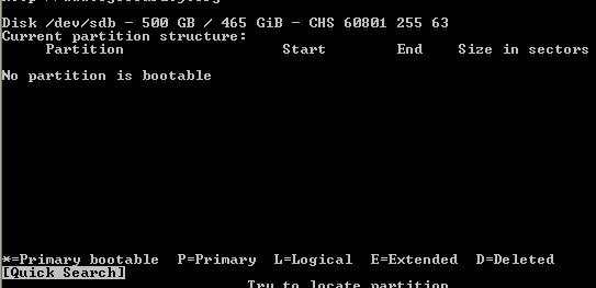

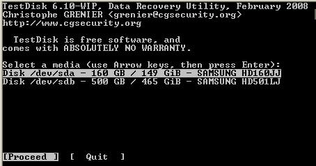

Starte Testdisk bestätige bei dem Log-Datei-Screen mit Enter, wähle deine betroffene Festplatte aus und bestätige mit Enter, bestätige bei Partition Table Typ Intel, bestätige bei Analyse mit Enter und setze mir einen Screenshot.
Bestätige auch bei Quick Search mit Enter (wenn nötig wegen Vista-check mit y) und setze mir auch den Screen.
Markiere mal die betroffenen Partitionen und drücke p auf der Tastatur ob deine Daten angezeigt werden oder eine Fehlermeldung.

also files zeigt er alle an...
hoffe das hilft alles , danke

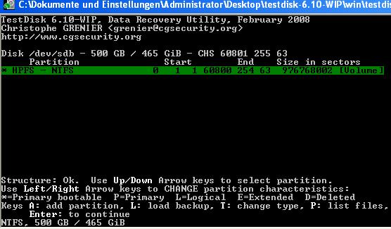

Deine Partition fehlt in der Partitionstabelle.
Repariere es mal!
Ich gehe von diesem Screen aus;
https://www.computerbase.de/forum/attachments/4-jpg.90791/
* (Stern) ist für primär, aktiv und bootfähig und kannst du mit dem Links oder Rechtspfeil auf der Tastatur setzen. Wenn du von der nicht bootest, setze die auf nur P für primär.
Siehst du ganz links bei der Partition.
Bestätige mit Enter.
Gehe auf [Write].
Bestätige dort mit Enter, y und Ok.
Beende Testdisk und starte den Computer neu.
Wenn chkdsk bei Systemstart kommen will, beende chkdsk erstmal.
Geht innerhalb von 10 Sekunden durch beliebigen Tastendruck.
Überprüfe das Ergebnis und teile es mit.

TAUSEND DANK--
alles ist wieder so wie es sein soll... meine Fresse hat ich ne panik...
Danke Fiona !!
