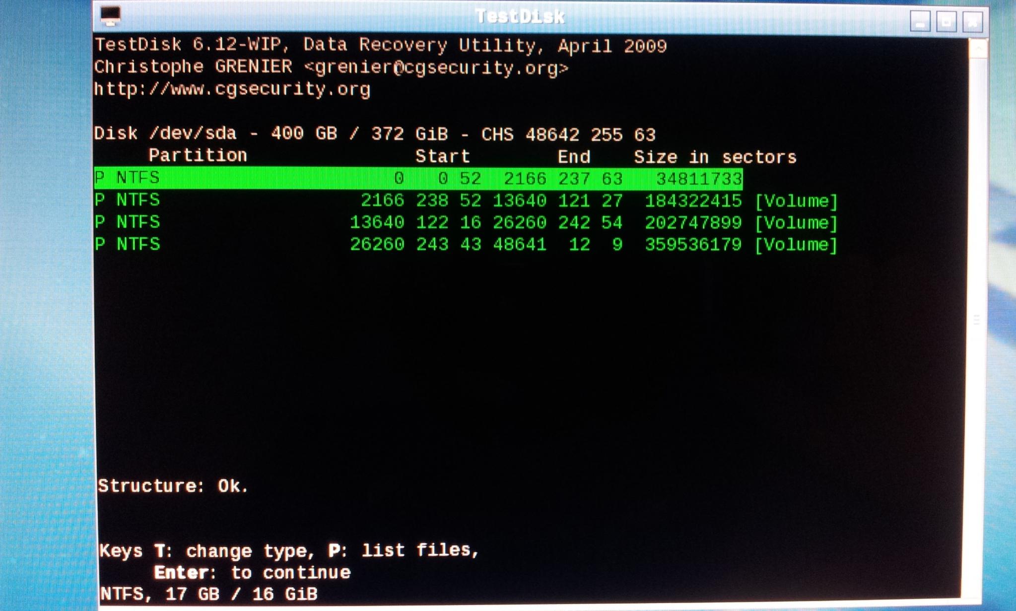

Meine SATA-HDD (400 GB) bootet nicht mehr. Über das Acronis-Backup-Tool wird sie nur als "C:" (leer) angezeigt. Von Testdisk (6.12-WIP) wird die HDD erkannt. Folgende Schritte mit Testdisk habe ich bisher unternommen:
1) HDD ausgewählt -> Partition Table Type "Intel" -> "Analyse" -> "Quick Search" und "Deeper Search" -> nichts gefunden

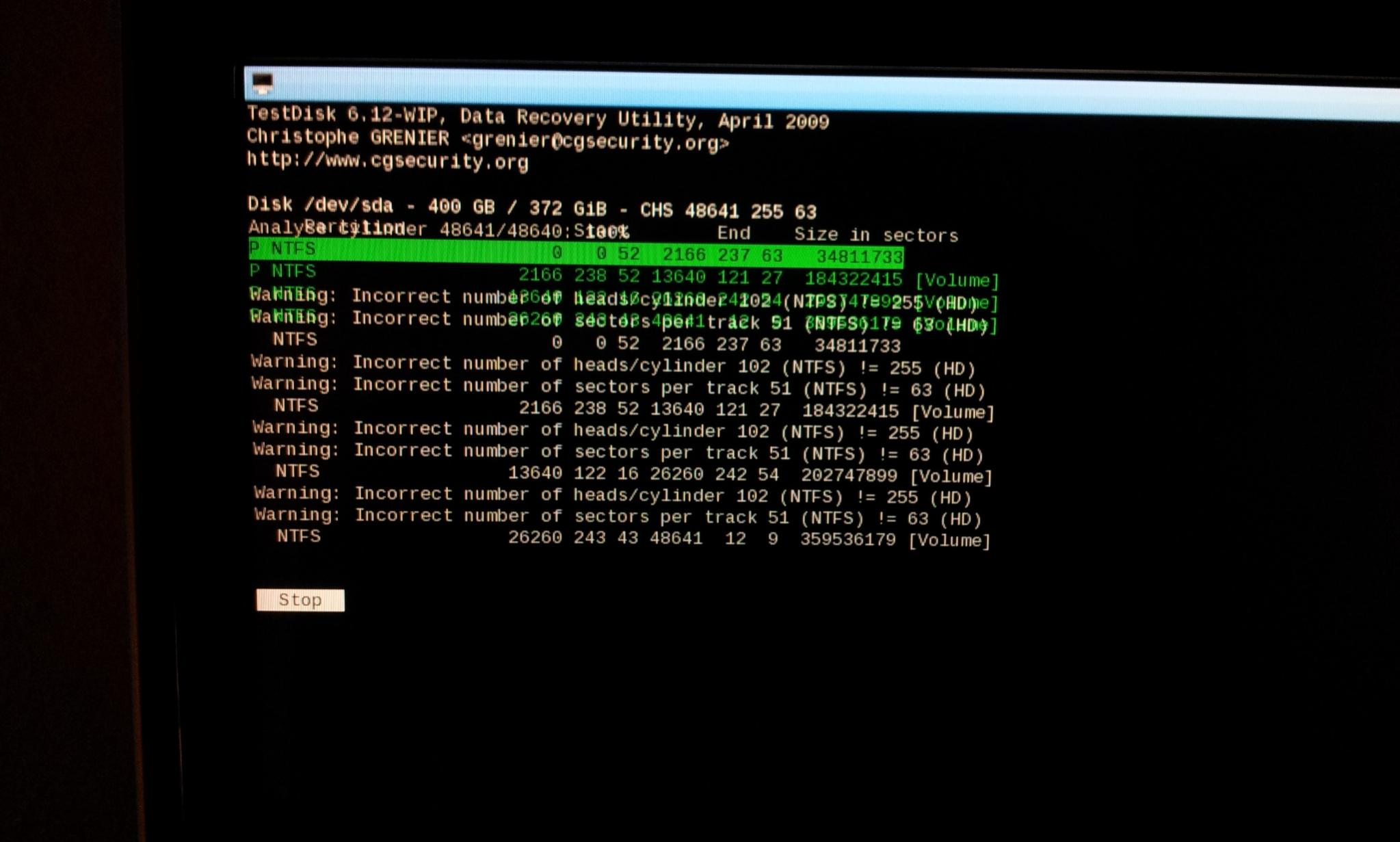

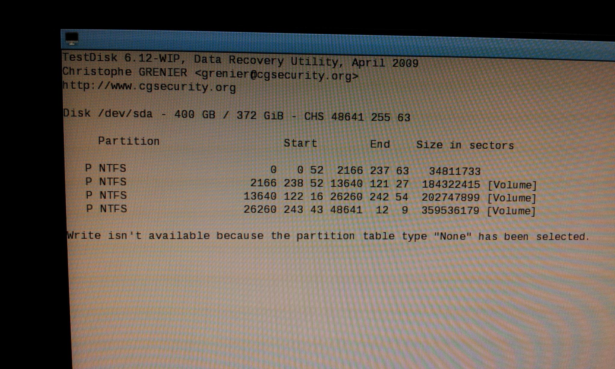

2) HDD ausgewählt -> Partition Table Type "None" -> "Analyse" -> "Quick Search" -> hier wurden, nach einer kurzen Fehlermeldung, meine Laufwerke als Primäre, nicht bootfähige Partition gefunden (siehe Bilder). Unter "List" werden alle Daten auf der primären Partition und den drei "Volume" korrekt angezeigt!
3) HDD ausgewählt -> Partition Table Type "Intel" -> "MBR Code" -> "Write..." y -> brachte kein Erfolg
Wenn ich das mit Hilfe der TestDisk-Anleitung richtig interpretiere, ist die Geometry nicht korrekt. Die Frage ist nun - habe ich die Möglichkeit die primäre Partition wieder bootfähig zu machen?
Danke fürs lesen und eure Hilfe!

Wenn du in TestDisk Partition table type None nimmst, kannst du auch keine Partition in der Partitionstabelle eintragen.
MBR Code schreibt nur den Bootloader und die Signatur aks Teile vom MBR.
Sollte nur bei Bootprobleme in Betracht gwzogen werden.
Um irgend etwas zu beurteilen bräuchte ich ein Bild von Analyse, ist deine gegenwärtige Partitionsstruktur.
Hattest du auf diesen Bild mal p gedrückt um deine Daten listen zu lassen?;
https://www.computerbase.de/forum/attachments/bild_1-jpg.312888/
Teile es erstmal mit.
Viele Grüße
Fiona
wie oben erwähnt werden mit "p" alle Daten aller Volume korrekt angezeigt. Ich kann mich auch bis in alle Unterordner durchhangeln.
Welches Bild der Analyse brauchst Du? Bild 1 zeigt Meldungen nachdem ich die Analyse gestartet habe, Bild 2 erscheint gleich danach.
