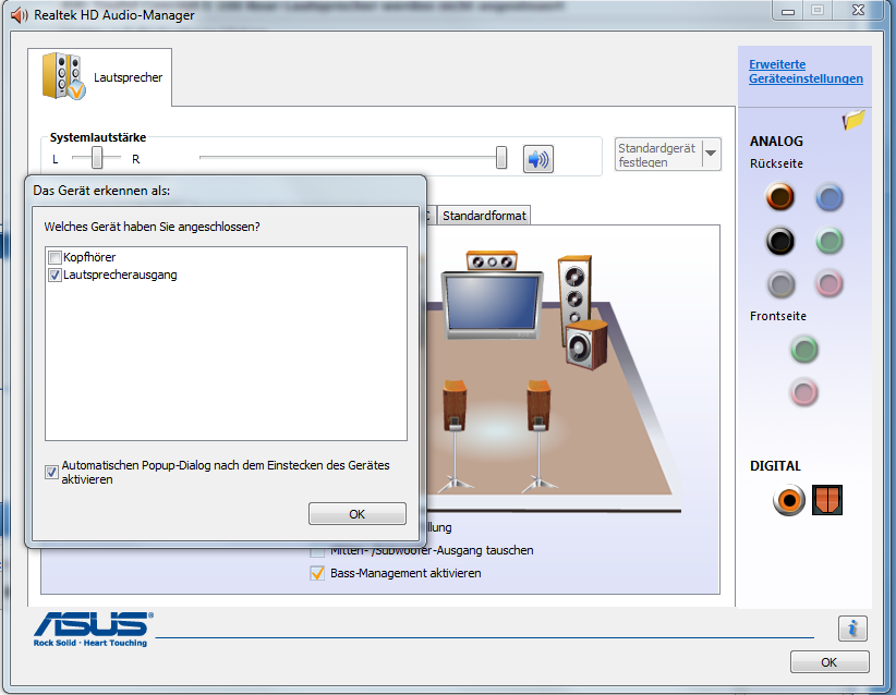

Habe heute mein Teufel Concept E 100 erhalten.
Nun hab ich aber das Problem das bei den Hinteren Lautsprecher also die Rear kein Ton zu hören ist??
Angeschlossen sind alle Satelliten.
Die 3 Y-Kabel für die Soundkarte sind auch alle dran.
(Bild in Anhang)
Hoffe ihr könnt mir helfen :( ???

Schau mal unter erweiterte Einstellungen, ob du eine Möglichkeitfindest irgendwas unter "Surround" zu aktivieren oder Einzustellen.
Das habe ich bei meinem Asus Board und der X-Fi aktiviern müssen um bei meinem Teufel Magnum PE die Rear Lautsprecher aktivieren zu können.
Vielleicht gibts so etwas ähnliches auch bei dir zu aktivieren.
japp...
anwenderfehler :)
du musst deine "hinteren" boxen als seitlich deklarieren.
wirklich boxen hinter dem zuschauer gibt es nur in 7.1.
einfach den anschluss anwählen und auf seitliches paar umstellen. dann kommt der test auch aus allen seiten geblubbert.
noch was: deine leutsprecher sind keine vollspektrum lautsprecher. dafür fehlt der teiftöner. wenn du den halken heraus nimmst werdendie tiefen frequenzen über den sub augegeben. ist aber etwas nachbarfeindlicher ;) weil mehr bass

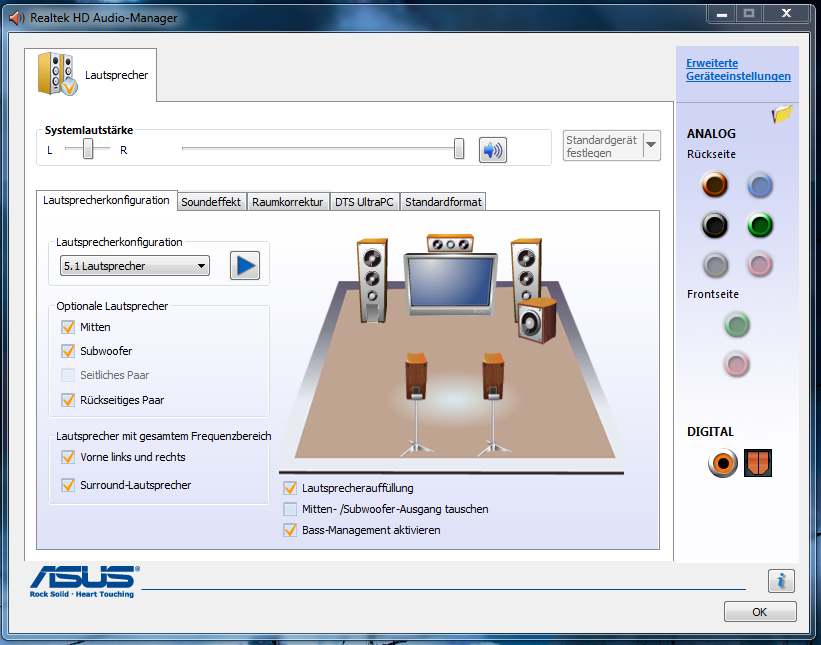

wo kann ich den das auswählen das er die als seitliche anerkennt?
Das Kästchen für Seitliche Lautsprecher kann ich nicht Aktivieren.
du müsstest wenn du auf die klinkenbuchse klickst das umkonfigurieren (im fenster vom screenshot) können oder einfach umstecken.
grau könnte der richtige sein

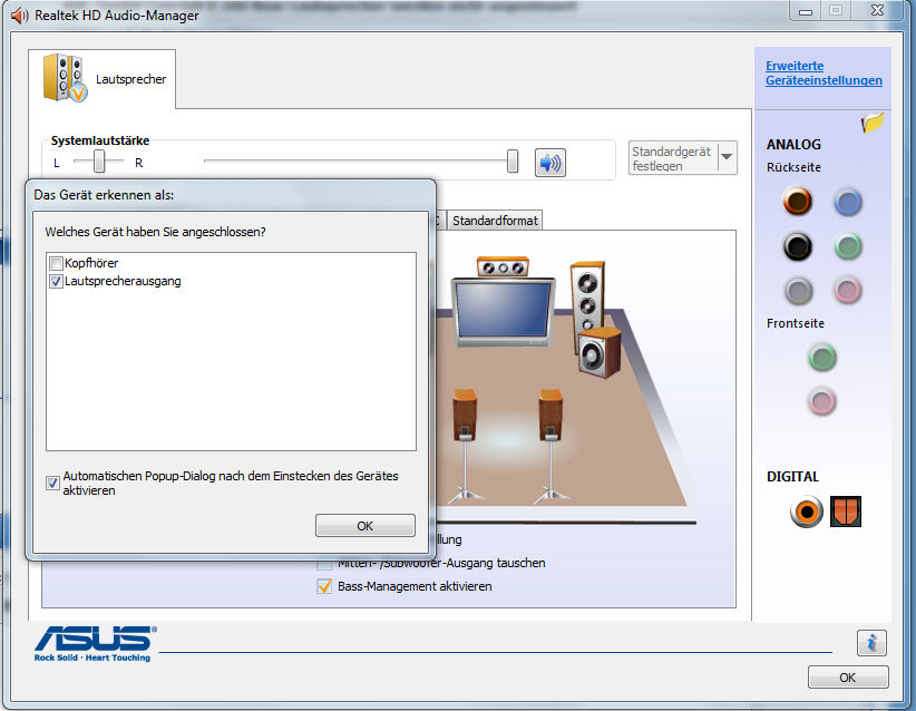

Kann nur auf die Grüne Buchse klicken dann erscheint das Fenster.
Fehlerhafte Einstellung:
der Center, Li+Re Vorne und Hinten sind keine Lautsprecher für den "gesamten Frequenzbereich": allso ausschalten-Hakerl weg!
Hab es hinbekommen :D
Klappt jetzt ist das den normal das die Rear leiser sind als die vorderen? ^^
Ja. Ist normal. Denn die Rear geben nur die Effekte wieder. Deshalb nimmt man auch meistens für hinten kleine Kompaktboxen und für vorne großr Standboxen.
