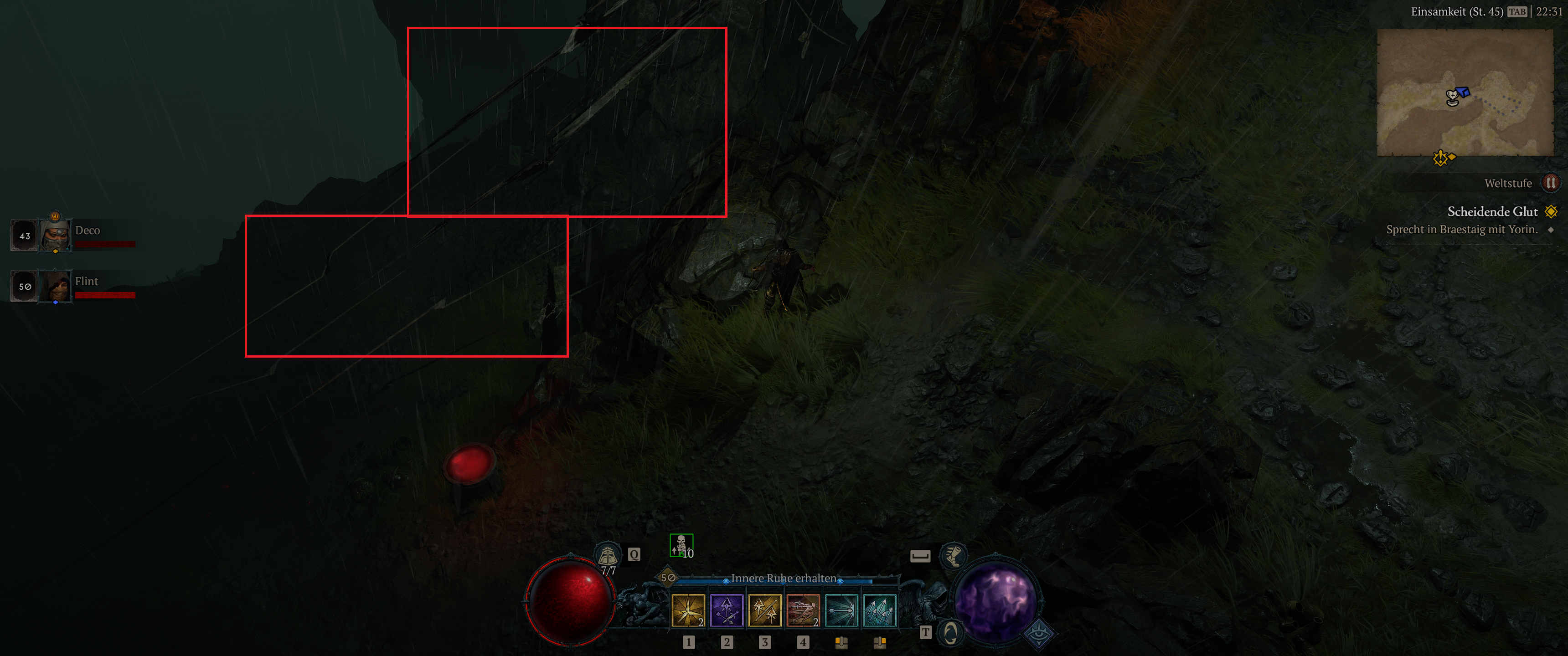

Gewisse Texturen spielen verrückt und klippen über den Bildschirm. Aufgetreten seit einer Woche in SW:Jedi Survivor und Diablo 4.
Ich frage mich jetzt ob diese Grafikfehler ein Anzeichen für einen GPU Defekt sind, ich kenne sie von früher, aber nicht was sie verursacht. Könnte es auch ein Fehler vom Grafiktreiber sein. Aktuell verwende ich AMD Vanguard Treiber (Preview) - ggf. teste ich mal ob es daran liegt, wollte erstmal wissen, was ihr denkt.
(Bild siehe oben links, die Texturen die durchs Bild flimmern)

Zumindest den in D4 auf deinem Screenshot habe ich auf meiner 4080 auch schonmal gehabt.
Reaktionen: Harpenerkkk und arvan

Was hilfreich wäre:
  • nicht einen in Schwarz abgesoffenen Screenshot
  • Markieren WO denn das Problem ist (ich kann nicht erkennen wonach ich sehen soll)
Sorry für den Screenshot, war der einzige den ich davon hatte. Habs nochmal markiert.
Ich teste mal paar Sachen. Das das jemand anders dort hatte beruhigt mich erstmal. Die Fehler hatten sich nur gleichzeitig in zwei Spielen gehäuft und traten vorher noch nie auf. Kannte das mal von meiner alten R9 270X.
Temperaturen sind alle im Grünen Bereich so wie ich das sehe laut HWInfo64
