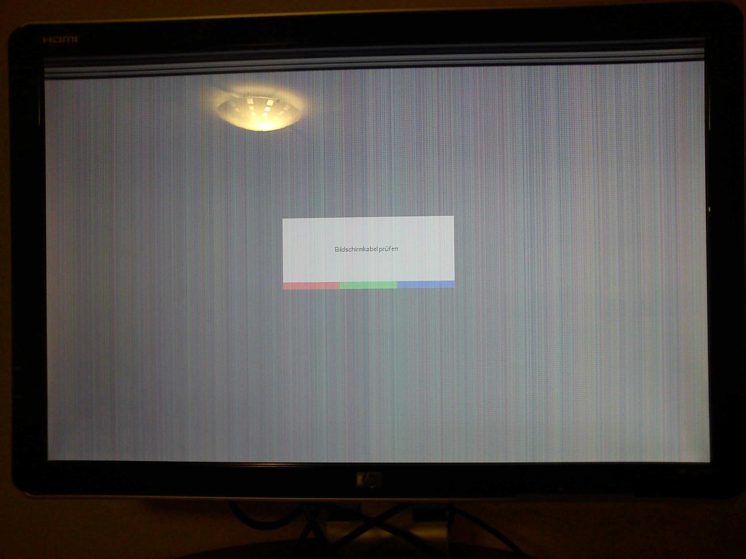

Welchen Monitor würdet Ihr mir denn für meine Grafikkarte empfehlen? Kann ich damit einen 24" TFT überhaupt befeueren oder doch lieber wieder einen 22"er? Vorher hatte ich den HP Pavilion w2228h, war damit auch bis gestern sehr zufrieden. Nun zieht er bunte Streifen:mad:

Sicher das es am Monitor liegt???
Mach mal ein Foto mit einer Digicam und poste es mal, bunte streifen sind meistens Anzeichen dafür das die Grafikkarte hinüber ist.
Hast du noch einen anderen Monitor mit dem du das Bild testen kannst? Hat dein HP Monitor einen HDMI eingang, damit du den Monitor an einem DVD/Bluray Player oder etwas anderen Testen.

Ich habe jetzt meine ganz alte Phillipsröhre an der Grafikkarte und alles läuft.
Der Hp hat alle Eingänge und ich habe auch schon alle verschiedenen Kabel ausprobiert, ab und zu gibts auch eine kurze Wunderheilung, dann hörts aber wieder auf. Bild geht jetzt nicht mehr, kann ich aber nachliefern.

Ja Streifen sind auch immer ein Zeichen für defekten VRAM, aber wenn ein anderer Monitor+ andere Kabel funktionieren, dann ist der wohl im Eimer...

So ein Bild erscheint, wenn ich den Monitor anschalte,ohne das er mit einem Rechner verbunden ist.
