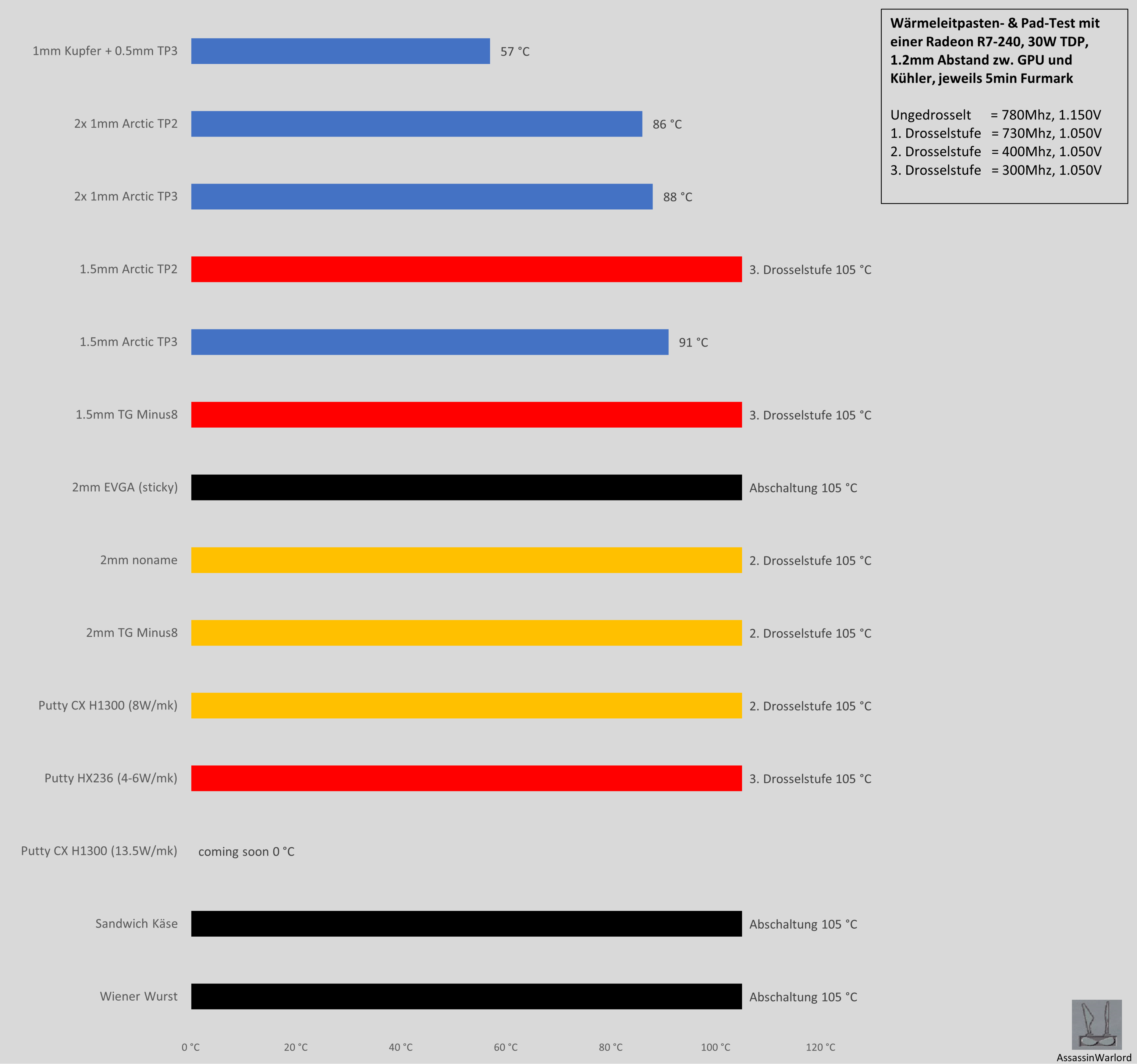

Ich habe das zeug mit absicht auf der GPU verwendet um eben nen richtigen Hardcore Test zu machen - weil auf kleiner fläche deutlich mehr abwärme als es ein Ram chip je machen könnte. Auf RamChips geht das zeug demzufolge genauso. Und auch da wird es thermisch besser leiten, als diese supersoften OEM Wärmeleitpads und der Abstand zwischen ram und Kühler liegt bei den allermeisten Karten bei so 1.5mm, bei manchen nur 0.5mm, bei anderen sind es auch mal 2mm. Das gleicht das putty - wie auch nen wärmeleitpad aus. Und genau das habe ich getestet mit dem fest definierten kühler Abstand zum Chip.

naja, ein Ram Chip hat so 2-4W verlustleistung - das ist nicht viel, darum reichen meist auch die billigsten Pads zu. in meinem Test hatte ich halt 30W als Verlustleistung um das ThermalPutty mal so richtig zu testen. Im Idle verbrät die GPU auch nur um die 5W - was schon eher wie ein Ramchip wäre. Das ist für das ThermalPutty da gar kein Problem das entsprechend abzuleiten. Ich weiß jett nicht so recht, wie praxisorientierter du es noch haben möchtest? Ich meine - ich habe einen kleinen chip wie einen ram, kann den auch mit nur 5W laufen lassen wie ein RAM, habe einen gewissen abstand bis zum Kühler - wie bei nem RAM auf ner Grafikkarte...
Nur weil das eine ein RAM chip ist der 2-4W raus haut an heizenergie, und die GPU im Idle vieleicht etwas mehr ist das ganze messergebnis doch nicht gleich für die Katz? In meinem Tests wurde die GPU zwar auch 105°C heiß, aber die karte ging wie gesagt nur in die 2. Drosselstufe über, statt direkt abzuschalten oder die die 3. Stufe wie es eben der fall war bei einfachen Wärmeleitpads - was ein klares Zeichen dafür ist, dass die einfachen Wärmeleitpads die Wärme nicht sogut leiten können wie das ThermalPutty. Eine Moderne Grafikkarte hat auch nur pro Chip um die 5W verlustleistung was du da weg transportieren willst (auch ein Mosfet)
Ich weiß selber dass für die GPU/CPU man lieber Wärmeleitpaste nehmen sollte - man muss es aber nicht zwingend wenn der zu kühlende Chip keine so große Wärmeabgabe hat, da würde auch ein Wärmeleitpad reichen (klar wird es dann etwas wärmer werden, aber technisch gesehen würde das dennoch reichen)
