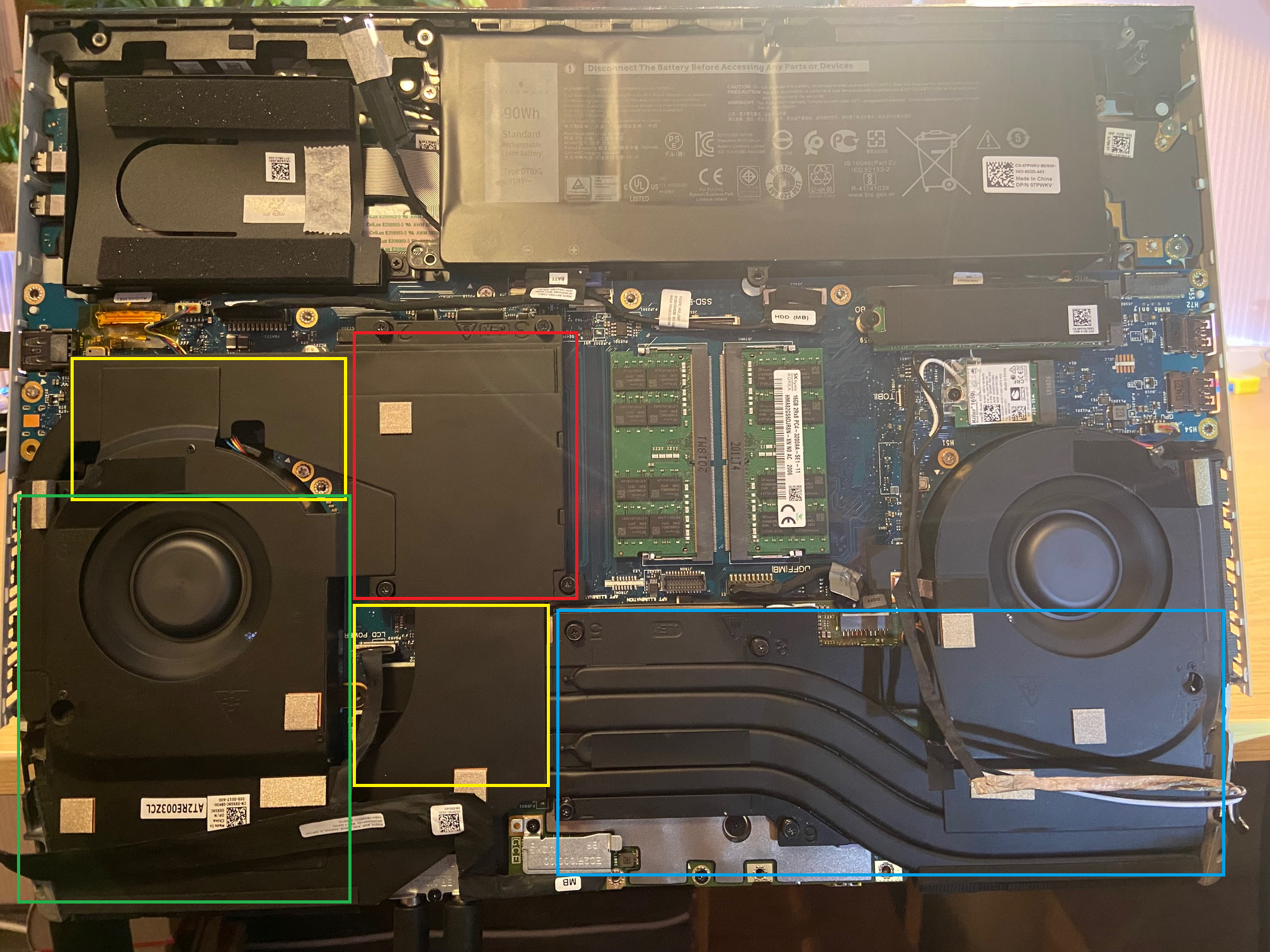

So, das war nicht so einfach :-)
CPU Stresstest
Rote Zone: direkt die CPU --> sehr heißt. kann man nicht anfassen. Denke die 100Grad passen
gelbe Zonen: kann ich die Finger drauf lassen --> vielleicht 35Grad
Grüne Zone: kalt --> Zimmertemperatur
Blaue Zone: GPU --> wärmer als Gelb aber ich kann die Finger noch dran lassen --> vielleicht 45Grad?
Also scheint doch was mit der Heatpipe nicht zu stimmen? Ideen?

Da haut ja was eindeutig mit der Temperaturabführung innerhalb des Kühlers nicht hin. Obs nun wirklich an ner defekten Heatpipe liegt mag ich nicht garantieren, aber riecht ja schon ganz schön stark danach.
Ersatz zu besorgen wird Erfahrungsgemäß bei Dell 'n bischen schwierig, von daher viel Glück, werd auch noch mal Recherieren...
