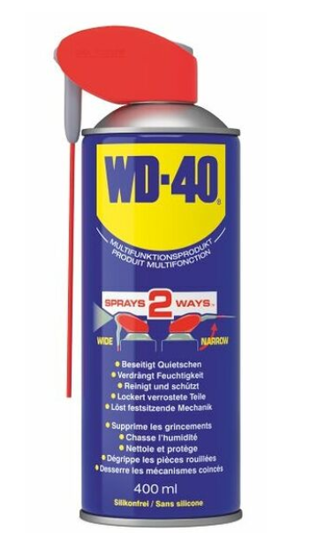

WD40 ist kein geeignetes Schmiermittel - harzfreies Nähmaschinenöl wäre besser.
Reaktionen: h00bi, Goltz, moinsen128 und 4 andere
Wie @TechX schon sagt, bitte kein WD40. Das Zeug verharzt im Laufe der Zeit und macht das Problem, welches man beseitigen möchte, nur noch schlimmer.
Für solche Zwecke ist neben seinem Vorschlag z.B. auch Ballistol gut geeignet.
WD40 zu empfehlen ist Anstiftung zur fahrlässigen Sachbeschädigung.
Etwas Ballistol oder Nähmaschinenöl mit einem Wattestäbchen aufgebracht wäre eine Möglichkeit.
Wenn die Spannung der Mechanik zu fest eingestellt ist, hilft aber auch kein Öl. Gerade das extrem dünnflüssige Nähmaschinenöl kann zudem so auch ins Gehäuseinnere gelangen, ist also kein wesentlich besserer Vorschlag.
Keine Ahnung, wie Du was ölst, aber weniger ist meistens mehr :D
Ob die Schaniereistellung tatsächlich zu fest ist oder sich das aufgrund zunehmender Verschmutzung/Abrieb nun so darstellt, muss man natürlich schon prüfen.
Es ging aber darum, dass man WD40 "empfohlen" hat, was eben keine gute Idee ist.
