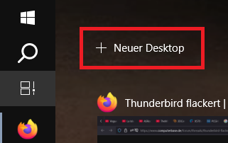

  • Reden wir hier vom TB-Fenster? -> Fenster mal nicht im Vollbildmodus schalten
  • vom Desktop? -> was passiert, wenn du einen neuen Desktop erstellst? (siehe Anhang)
  • oder wirklich vom Bildschirm? -> einfach mal einen anderen Monitor anklemmen

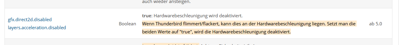

"KI-related" Treffer:
Wenn Thunderbird im Vollbildmodus flackert, kann dies an der Hardwarebeschleunigung liegen. Sie können die Hardwarebeschleunigung deaktivieren, indem Sie die entsprechenden Werte auf "true" setzen.
"KI-loser" Treffer:
https://www.thunderbird-mail.de/lexicon/entry/32-spezielle-manuelle-anpassungen/#:~:text=Wenn Thunderbird flimmert/flackert, kann,", wird die Hardwarebeschleunigung deaktiviert.&text=true: Javascript ist aktiviert.
Es geht dabei um diese Optionen im TB:
Hier noch der Hinweise wir man an das "about:config" des TB rankommt.
https://support.mozilla.org/de/kb/thunderbird-konfiguration-bearbeiten
@prian Die verschiedenen Foreneinträge habe ich schon durchgeschaut, auch habe ich in der Konfiguration die Handwarebeschleunigung mit den beiden Optionen in dem eingefügten Bild ausgeschaltet, daher bin ich ziemlich ratlos.

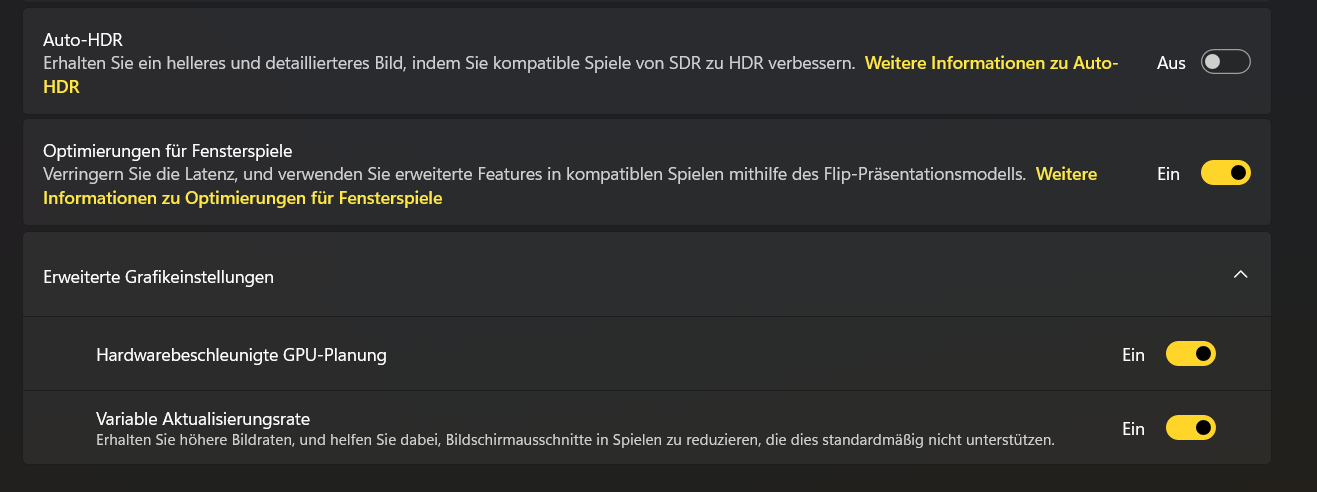

Edit: Kann es sein das HDR Probleme macht?
Edit2: Problem tritt gobal auf, auch andere Benutzerkonten sind betroffen.
Das Problem ist auch bei Steam im Vollbildmodus aufgetreten, ich habe jetzt FreeSync deaktiviert (eigentlich ist mein Monitor kompatibel aber nun gut) und bisher scheint das Problem damit behoben zu sein.
Aha, dacht ichs mir schon, dass das nichts mitm TB zu tun hat. Wahrscheinlich sind das noch Kinderkrankheiten einer neuen GPU-Serie. Notfalls erstmal VRR deaktivieren.
